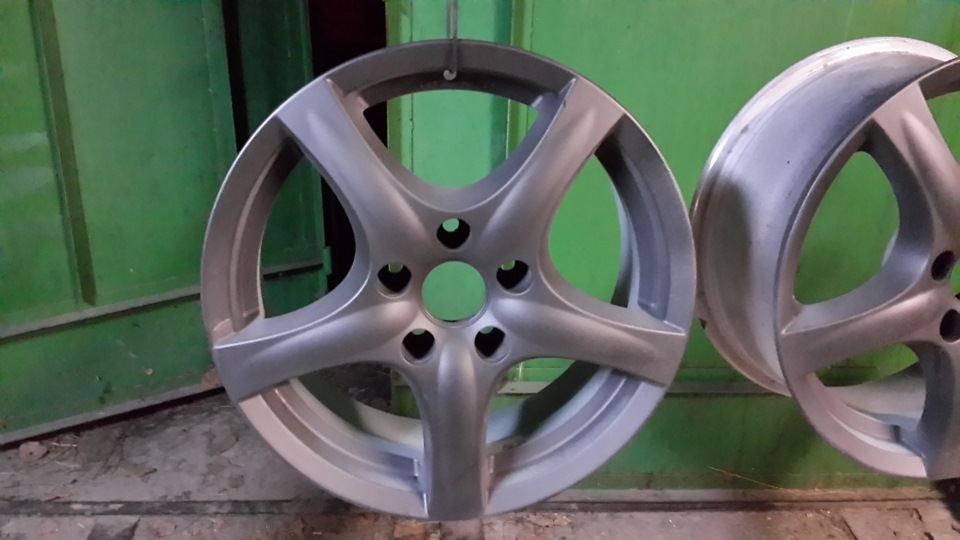

Еще летом мой КЕНТАФУРИК, подогнал мне за недорого(: диски RONAL R16, которые ранее стояли на его свежепригнанной Авде А6(авант) 2010 г.в. По состоянию: имеется тюф, не бились, не красились, бордюрная болезнь присутствует, в некоторых местах даже слишком): Примерка-стали как родные, да и под 312 и 323 диск подходят, что было не мало важно.
Принято решение, реставрация и перекрас. Поначалу думал пескоструйка, порошок, но тут я вспомнил свои диски на предыдущей шкоде тур РС, где после попадания камня, отколупывается такой кусок, шо писец…, и начинает кородировать):, да и цена выросла в два раза, что за эти деньги, я 5 раз могу их сам покрасить(:
Так и порешил.
Сначала была тотальная зачистка самых поврежденных мест, а потом и всего что не нравилось наждачками:240,600,800,1000, замывка, далее обработка антисиликоном, цинковым грунтом, ну и сама покраска.

Антисиликон для чего? Обезжиривание? Цинковый грунт, это по алюминию грунтовка?
