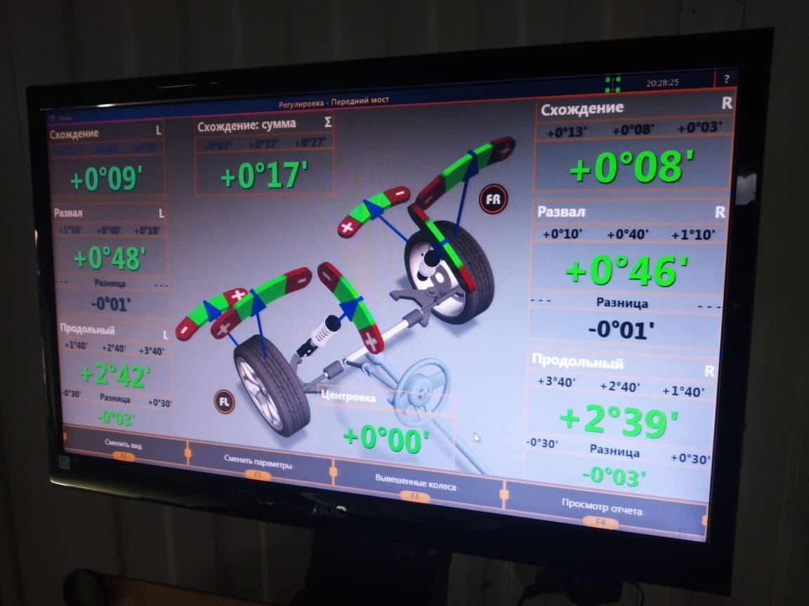

Все привет. Наконец то у меня дошли руки до своей машины и я поставил переваренные рычаги без лишних проставок, добавок и всего остального.
Начало здесь www.drive2.ru/l/505137907984499341/
Только с корректировкой под свой лифт( почти в три дюйма )
В итоге :Всё на своем месте и зазор до отбойника.

Что дают рычаги? Избавление от проставок или еще что то? Просто может мне тоже надо, а я и не в курсе.
При ливте более двух дюймов проставки в 20мм уже не спосают. Рычаги всё равно лежат на отбойниках, подвеска зажата и не работает в низ.
Плюс длинные болты которые приходится использовать не внушают доверия.
Тоже сделал заказ у Антона. Жду не дождусь. Что то уже можешь сказать по данной переделке, как ведут себя рычаги и машина в целом после такого тюнинга.
Мы их и делоли вместе. И сравневали на двух машинах с разным ливтом.
