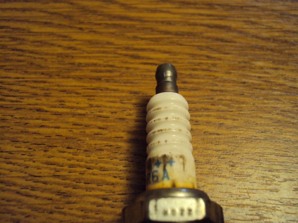

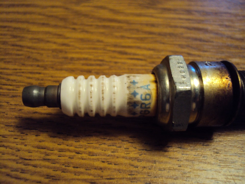

Взглянув на старые свечи мне диагностировали- пробой через наконечники!
Со временем портятся не только свечи, но и наконечники Свечей! Искра начинает пробивать не через контакты, а ищет путь ближе(при положительном бусте) и шьет между керамикой и резиной наконечника прямо в гайку (Металлическое тело свечи).

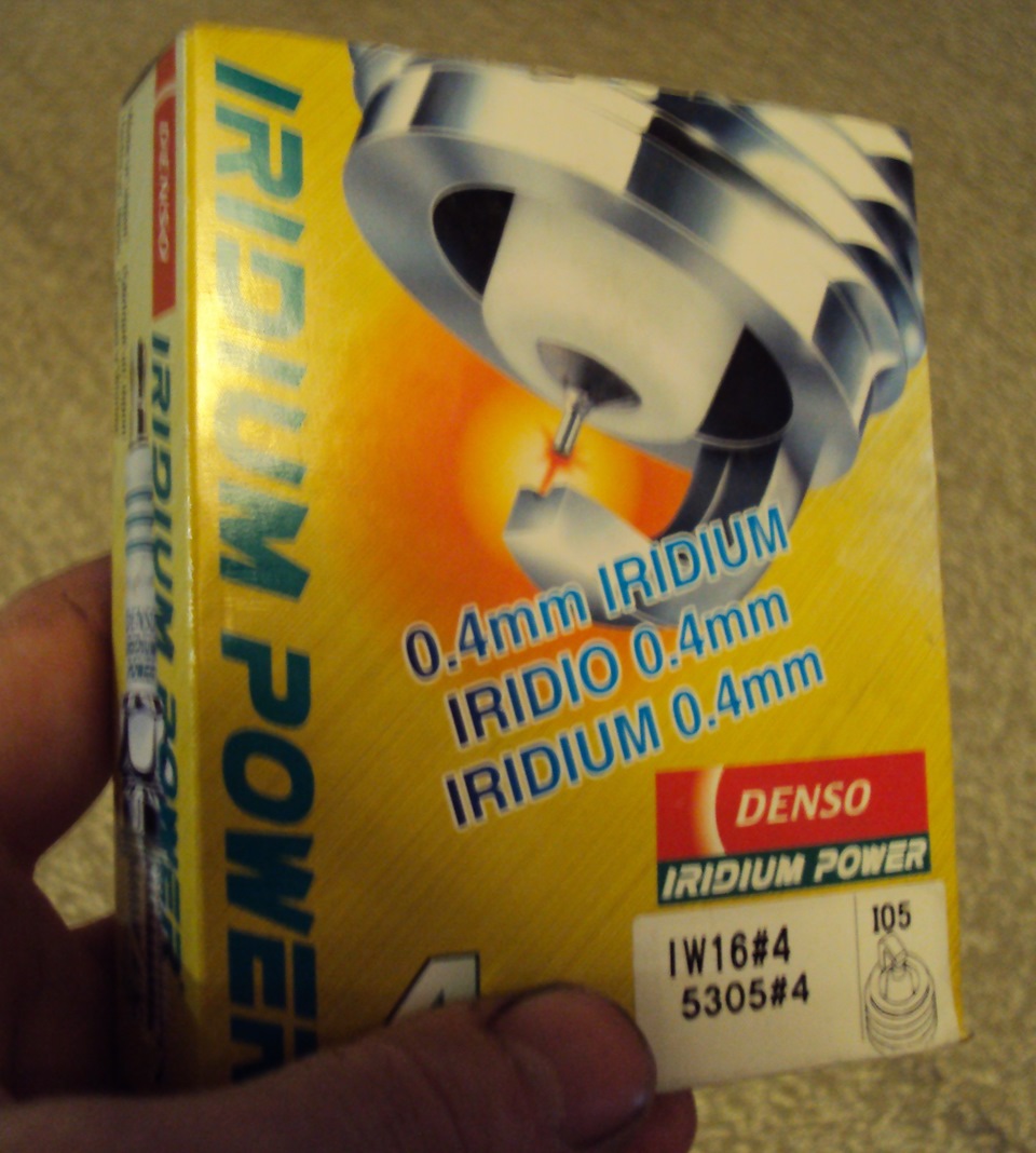

Привет. Можешь сказать ? какие наконечники Свечей ставил. Номер или название или фото.
Привет! Уже и не помню. Это было ооочень давно
Ок. Спасибо
Бро! Какие IW16? Это же шестёрки!
