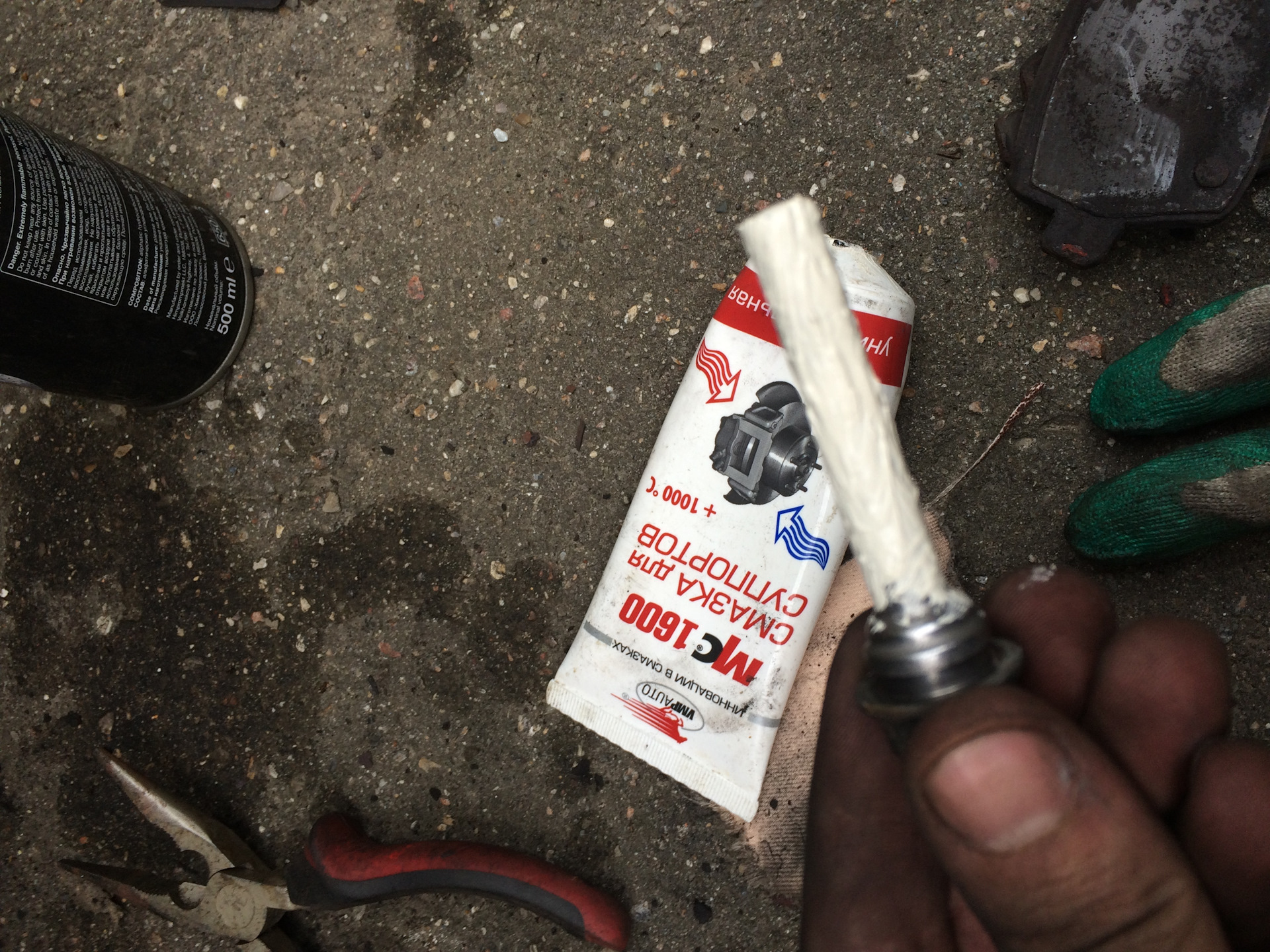

Всем ДраТути! Еще неделю назад, заметил что колодки стали скрипеть, не при торможении, а при движении до 20-30км/ч. Но это было только после нескольких сильных торможений. Сегодня утром, когда ехал на работу, этот писк стал еще громче и непрерывней, когда припарковался, потрогал диск, он был горячей чем обычно. Решил менять. С утра заказал, вечером забрал и сразу менять. Диски у меня штампованные, по тому состояние колодки определить не удавалось. Когда снял колесо, сложилось впечатление, что у меня пробег не 14000, а 34000. Всё ржавое, грязное, диск в хлопьях ржавчины и облетает. Скажу про износ. Езжу не сильно агрессивно, но если есть возможность притопить, в рамках дозволенного, то могу себе это позволить. Про впечатления и изменения, пока ничего сказать не могу. Но ценой был обрадован. Менял сам, заменил смазку в направляющих и всё что можно смазал.

Эта смазка для направляющих не очень, МС1630 специально для них.
МС 1630 только для них, а моя универсальная. У них на сайте это тоже указано, да и пользуюсь ей уже не один год и на разных машинах. Всё отлично!
