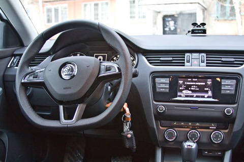

Больше года назад, во время прохождения ТО-0 (по моему желанию) нам был установлен замечательный руль от Skoda Octavia RS.
Но ни одна из кнопок не работала :(
Тогда я думал, что в течение года обязательно устраню данный недочет.
Однако, прошел год — а воз и ныне там :)

Список обязательных деталей для установки мультируля:
1. Мультируль — 4-спицевый, 3-спицевый, RS, с подрулевыми лепестками и без — всё на Ваш вкус и размер кошелька.
2. Кабель для подушки безопасности — большинство приобретают рули без подушки, поэтому данный кабель необходим.
Я приобретал руль в сборе с подушкой безопасности, поэтому, думаю, что данный кабель у меня уже "правильный" и менять ничего не придется. Хотя, я не удивлюсь, если на самом деле будет иначе :)
3. Блок 19, блок сетевого интерфейса, Гейт, Гейтвей (GATEWAY) — по умолчанию в Active и Ambition стоит "урезанный" блок, соответственно, его необходимо менять на средней или максимальной функциональности.
4. Естественно, без использования ODISа тут никак :)
Список того, что ВОЗМОЖНО придется менять:
1. Приборная панель с дисплеем MaxiDot.
Ситуация неоднозначная. Но умолчанию в Active и Ambition приборная панель идет без дисплея MaxiDot. За доплату в Ambition возможна приборная панель с дисплеем MaxiDot, но при этом кнопок на руле не будет.
На каких-то автомобилях, по имеющейся на данный момент информации, после замены всех трех позиций, перечисленных мной выше, кнопки на руле работают и без замены приборной панели на аналогичную, но с дисплеем MaxiDot.
Но на каких-то авто возможно придется поменять и приборную панель.
Варианты здесь — с черно-белым MaxiDot, с цветным MaxiDot, RS — как всегда, выбор за Вами.
2. Контактное подрулевое кольцо — опять же, вроде как его замена не требуется, но припоминаю, что где-то проскакивала информация, что на а/м 2013 года выпуска возможно потребуется и его замена.
Список того, что можно не менять:
1. Подрулевые переключатели — опять же, ранее проскакивала информация, что без их замены ничего не получится, поскольку кнопки БК на руле и кнопки на правом подрулевом переключателе могут конфликтовать между собой.
Но, как показала практика — ничего такого нет, и всё нормально и адекватно работает.
Если и решаться на замену подрулевых переключателей — то только ради установки круиз-контроля.
Тогда потребуются следующие позиции:
2. Кабель PIN5-PIN12 — необходим как раз для подключения круиз-контроля.
3. Коды активации круиз-контроля.
НО! В настоящий момент круиз-контроль активируется только на а/м чешской сборки, для а/м из НН это пока невозможно.
Ну вот, хоть где-то мне повезло :) Хотя, по большому счету, потребность в круиз-контроле по-настоящему ощутил только во время поездки по Финляндии.
Подводя итог всему этому беспределу — знал бы я, насколько это тяжело — вряд ли бы решился на установку мультируля.
Поставил бы обычный 3-спицевый руль — и не парился.
Но раз начал — отступать нельзя! :)
Поэтому в настоящий момент мной заказан GATEWAY — пока ждём его.
Как придет — будем ставить, будем пробовать :)

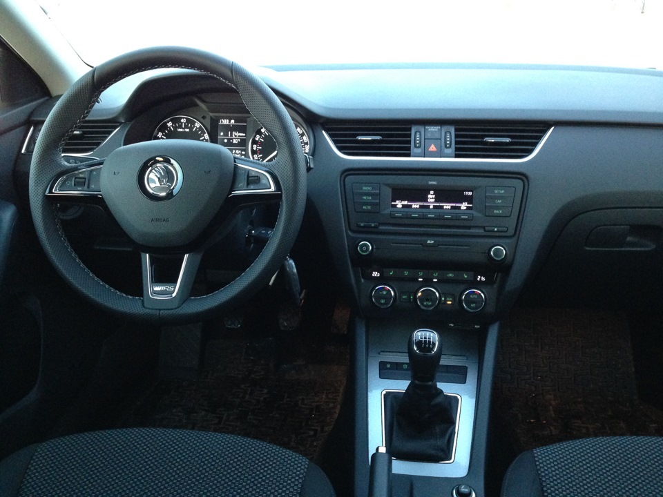

Привет! Может кто подскажет, мне пришла RSка без кнопок управления на руле, почему непонятно… Дисплей максидот, коламбус…К дилеру еще не обращался по этому поводу. Есть ли возможность поставить кнопки без замены руля?
Приветствую!
Посмотрел Ваш авто — действительно, очень странно.
Особенно, если учесть, что у Вас стоит Сolumbus.
Автомобиль, как я понимаю, вы заказывали лично под себя?
Думаю, что надо попробовать пробить VIN и по нему посмотреть комплектацию.
Есть у меня подозрения, что руль могли поменять.
Конечно, попахивает идиотизмом, но почему-то так кажется.
Надо бы "надавить" на ОД.
Что касается самих кнопок — их можно заказать у ОД или поискать на форумах и поставить.
Гейт у Вас однозначно стоит близкий к максимальному, надо только уточнить вопрос насчет кабеля для подушки.

это может быть связано с тем что у меня механика, и нет подрулевых переключателей как на дсг?
Нет, подрулевые переключатели передач КПП тут не причем.
В базовой версии RSки как раз для МКП мультируль отсутствует.
Добавляется опцией PLZ — Многофункциональное 3-спицевое спортивное кожаное рулевое колесо с управлением радио и телефоном, стоимость — 6 200 руб.
Проверяйте в списке, должна быть, если заказывали :)
