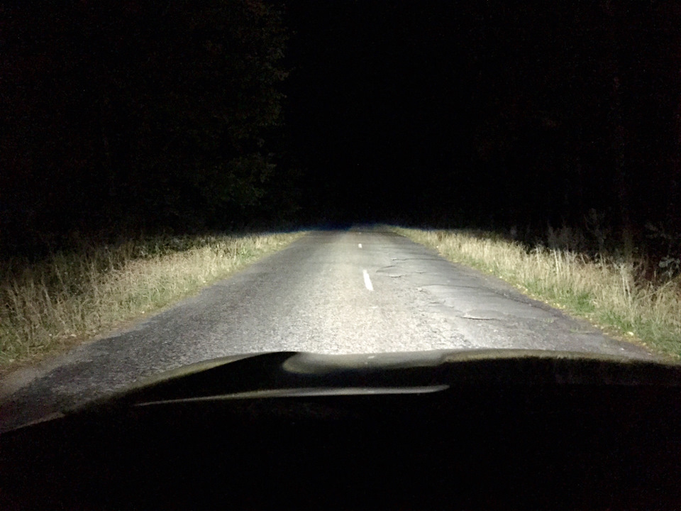

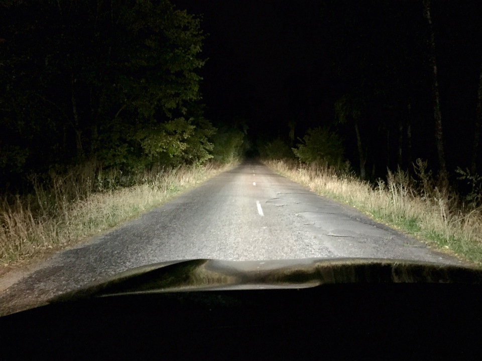

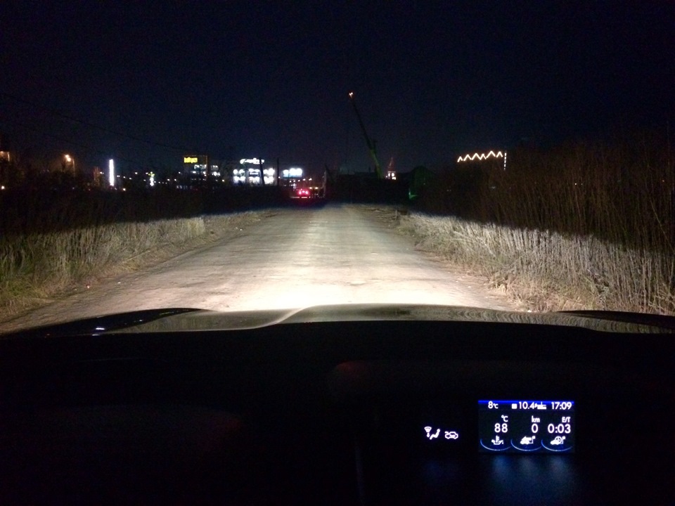

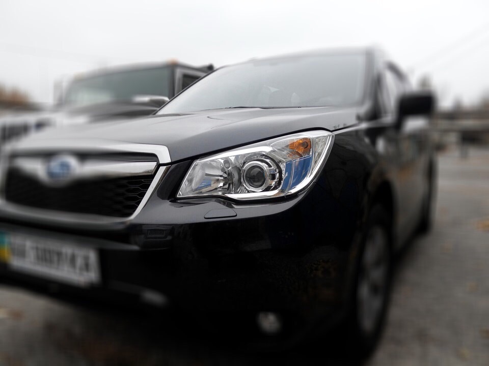

Вот и дошли руки сделать запись в БЖ. Решился установить в фары линзы 3.0 под лампу с цоколем d2s. Установку проводили SKYKEEPER & mkovalenko
За что и ОГРОМНОЕ СПАСИБО!
Линзы Q5 под лампу D2S
Лампы Philips D2S
Блоки розжига HELLA 5DV 007 Работка была кропотливая и долгая но результат себя оправдал !

Вечер добрый! По сравнению со штатным светом разница ощютима.
Здравствуйте, как сейчас свет? Значительно лучше заводского?

A фото задних поверхностей фар есть?
www.drive2.ru/b/1413500/ ето моменты работы) . А фары в собранном виде если нужно могу сфоткать .
Если не трудно, был бы очень рад. Просто интересно, намного будут выступать корпус линзы.
Ок. Сделаю фото отпишусь.

если речь идет о фаре ксеноновой, то задний тоннель нужно переделывать =)
А у автора не ксенон?
У Автора фара была под галоген =)
Да ладно)) это я прекрасно знаю. Вопрос в другом: будет ли торчать зад линзы из корпуса фар. Уже выяснил. Не торчит.
не торчит если удленить тоннель
Ну главное поместились, фара у нас маааленькая. Тоже к лету займусь, благо и лампы и блоки уже стоят…
лампу скорее всего надо будет менять., у нас стоит ксенон заводской Д4Р, а в линзе стоят Д2Р, так что блин лампы к замене, хорошо, что хоть блоки можно использовать…

Не, у нас стоит д2р, а в линзу нужен д2с, но я так понимаю, с нашей можно либо удалить эту полоску-тенитель, либо забить, потому что для сферического отражателя в линзе кардинальной роли он не сыграет. Перегорит-тогда, конечно менять на обычную лампу.

Да, совершенно верно! Где-то инет меня обманул(

Да при установке наигрались неподетски.Ставили через ретрофит чтобы утопить линзу в отражателе)! Вродь получилось!
