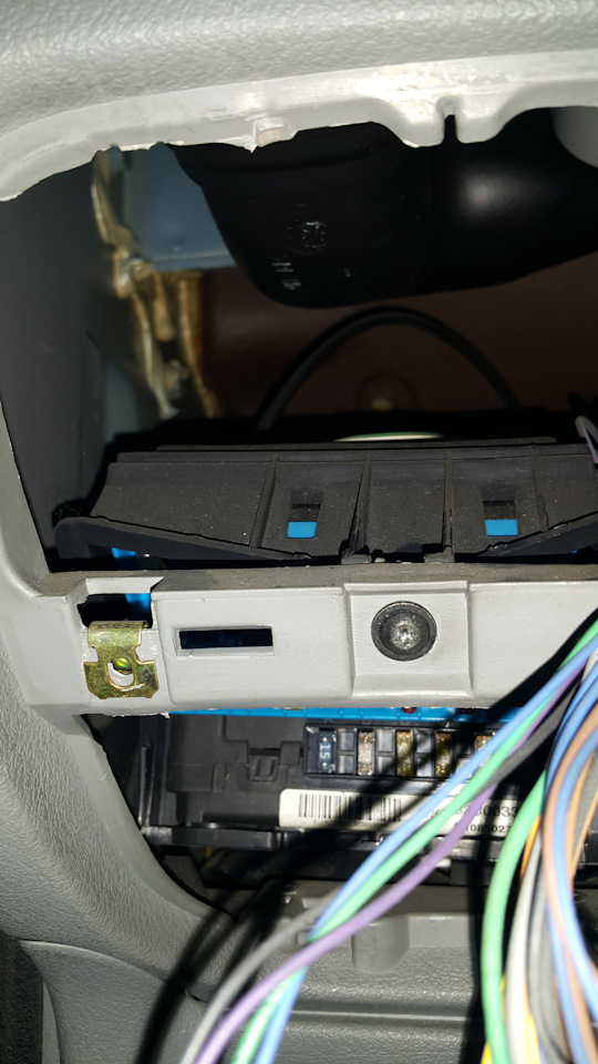

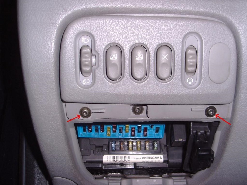

Блуждал по Драйву, по Сценикам, и набрел на запись о скандинавском свете. Не помню у кого((( Решил попробовать. Использовал реле 5-ти контактные от Калины. Их стоимость по 70руб против реношных по 200-400руб))) Реле идентичны)))
Для того, чтобы подобраться к месту установки реле, нужно снять панель, на которой находятся ползунки светокорректора, попогрея, подсветки и т.д. Т.е. это панель слева от рулевого колеса, у левого колена водителя.

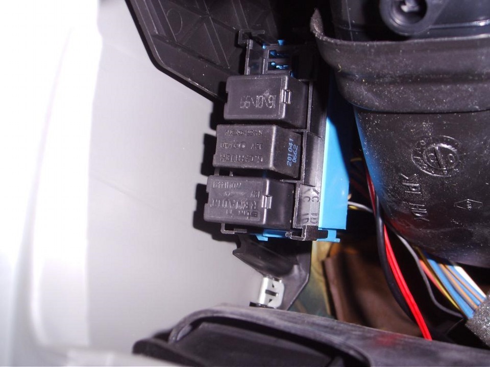

Вынимаем панель, как можно дальше и в глубине слева видим панель с 3 гнездами для реле, и одним зеленым шунтом. Если мне не изменяет память, шунт находится в гнезде B (все гнезда помечены, от А до D). B, C, D это для DRL (под что каждое реле не вспомню, распиновка в машине осталась. Позже напишу). Помню точно, что А (самое верхнее) — для омывателя фар.
Шунт нам уже не понадобиться, поэтому смело его вынимаем и в гнезда B, C и D вставляем 5-ти контактное реле (можно от калины, можно реношное), все 3 реле одинаковые. Собираем все обратно, теперь у нас машина с постоянно раборающим ближним светом.
У данной системы несколько плюсов:
— не надо включать ближний свет, он включается и выключается автоматически
— не надо переживать, что при моргании 'дальним' переключаешься с ближнего на дальниьй свет
— используется штатная проводка и штатные реле, никакого колхоза
Фото взяты с Драйва, а человек на драйве взял с болгарского форума Рено.
Итого, что получили
При заводе авто включается габариты и ближний. На время прокрутки стартера отключается. Это радует. Мне не понравилось, что и габариты всключаются, но это наверно одно из релюшек надо вынуть обратно.
При включении габаритов ближний гаснет, остаются габариты. И дальше все по сценарию. При включении ближнего — ближний, при включение ПТФ — ПТФ, и тд. Выключаем свет, габариты, снова включается ближний (DRL). Вообщем, как то так. Сумбурно все описал, кто хочет, может попробовать.
Обошлось все в 210 руб (3 реле от Калины)
Открылись новые горизонты для творчества)))

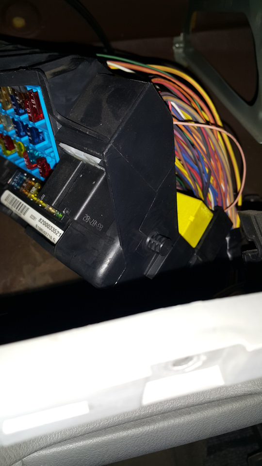

Не поверите, но у меня такого нет… где искать?
Ээээм…может на ЦЭКБ лежит, где нить в недрах?
Где?.. 🙄🙄🙄
Ну в глубине, там, на салонном блоке предов.
Все под рулем вывернул… нет такого. Под капотом во второй коробке м.б?
Странно. Под капотом быть не может.
KolesnikovB
Там с зади одна желтая большая релюшка и на морде 2 черных…
Это все не то
Со стороны центральной консоли тоже ничего… еще глубже? 🙄
KolesnikovB
Это все не то
По идее при включении света должны эти самые релюшки где-то щелкать… не щелкают, тишина.
Там должен быть отдельный модуль под 3 реле. А оно тебе вообще надо, этот евросвет?)
)))) периодически забываю выключить. По большому счету можно ничего не делать, оставить заводскую комплектацию. Однако удобно, когда удобно 🙂🙂🙂
Я себе просто диодные ДХО поставил) А по делу…очень конечно интересно, почему нет этого модуля с реле. А омыватель фар у тебя есть?
приветствую. омыватель есть. На одном из форумов встретил вот такую мысль: "…Разобрался с подрулевым переключателем. Действительно фиксация дальнего света реализована в нем. При включении дальнего, отключается ближний. Ну и от плохо контакта у меня сплавился элемент на этом переключателе. Лампы фар коммутируются подрулевым переключателем, без промежуточных реле, что меня удивило…"
www.renault-club.ru/showthread.php?t=28282
у меня ведь такая же шляпа… www.renault-club.ru/attac…mentid=12304&d=1351010435
может и у меня так же…
У всех головной свет коммутируется только подрулевым, без реле. Реле стоит только на передние ПТФ. А реле омывателя фар как раз стоит на той же секции, где и реле штатного "ДХО".
блин… тогда я не знаю, где этот блок искать…
)))загадка однако)))
Есть только от птф… щелкают при включении.
