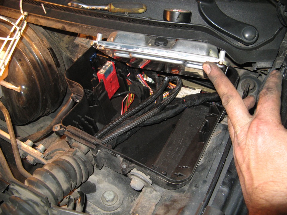

Много писать не буду.
Итог более года поисков и ремонта котла.
В Эльзе прописано на А6 С5 с моторами 2.5 регламент на установку 6-8 норма час.
Пля вчера с 13 до 3 ночи, и сегодня с 10 до 24.
И это еще не все!
Может я многова хочу и требую?

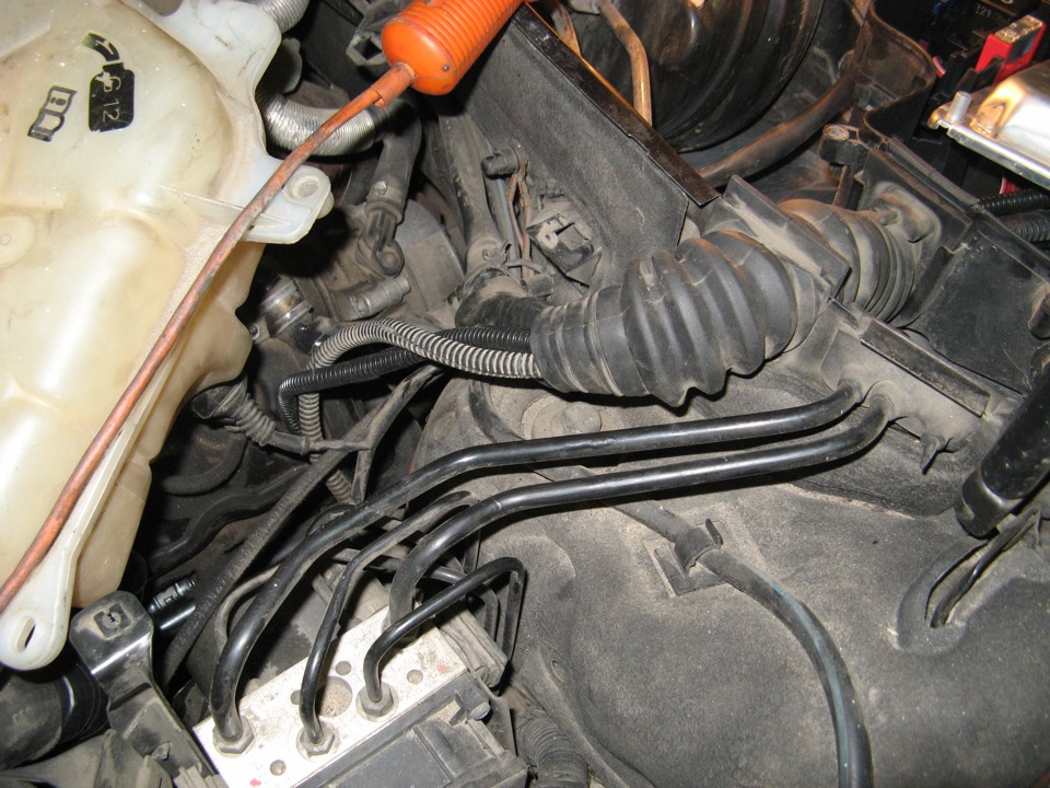

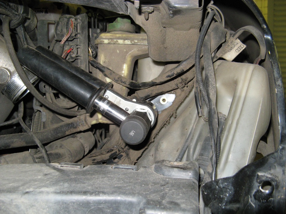

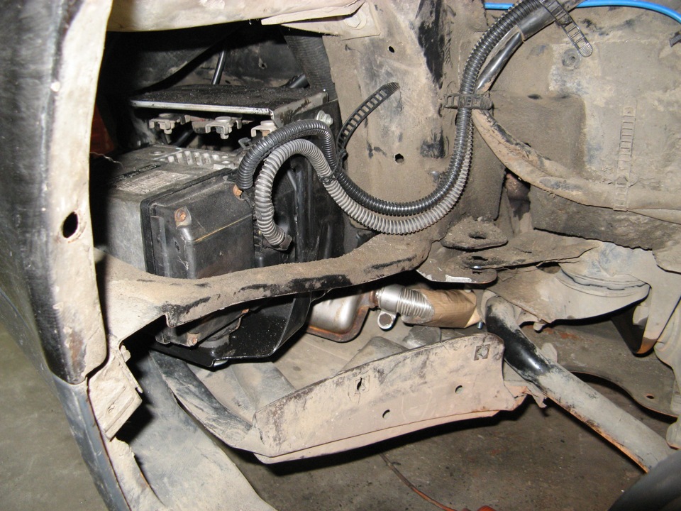

За это время запитался с бака, прицепил топливную магистраль к днищу, ну и сам котел внедрил. Затащил в салон проводку, Завтра подключаю и ставлю пока без пульта тупа на телестарт.

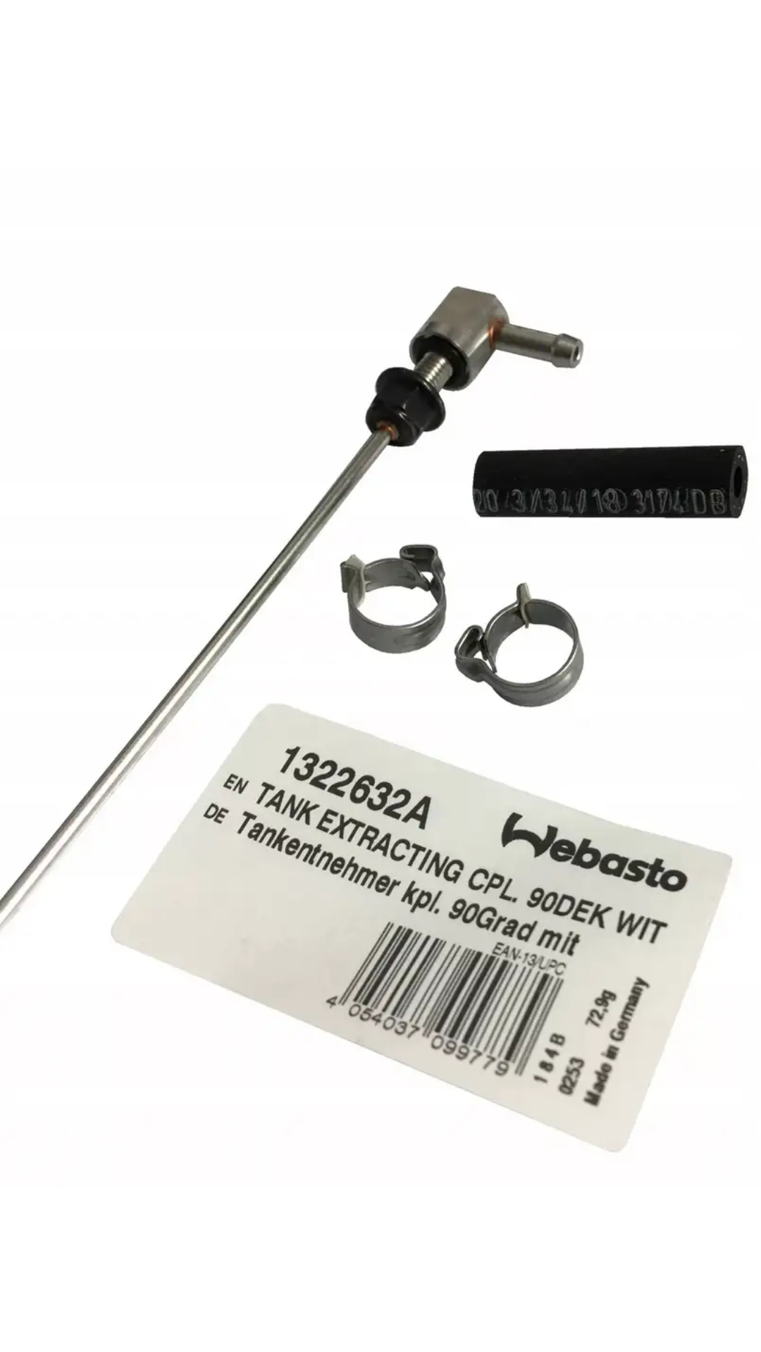

Добрый день. Подскажите пожалуйста как вы подключили подачу топлива для вебасто, точнее меня интересует как реализован забор топлива для вебасто?
Из бака
Если можно то по подробней как выполнялась врезка в бак?
Спасибо

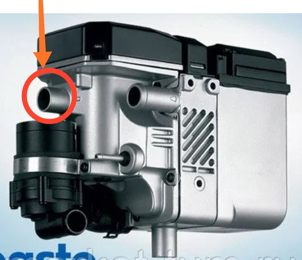

Подскажи куда врезать электро котел, просто в разрез подачи или обрати из печки. Есть место где в подкапотке что бы разрезать шланг и впихнуть его туда он длиной с патрубками до 15см.
Где находится телестарт?
Вопрос! На 2 и 5 фотке, сверху Вебасты это что? Это предохранили или просто подключение? Можно их чисто в 1 все скрутить?
У меня Вебасто есть а вот она не работает, не включается да и питания не идет я так понимаю, или вообще умерла!

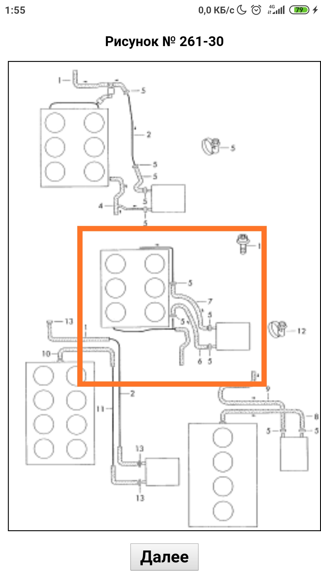

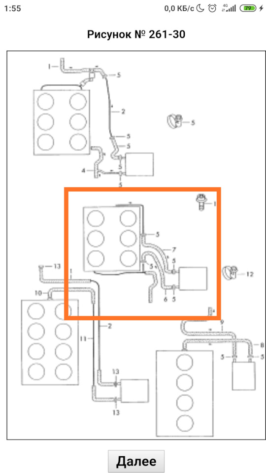

Здравствуй. Не подскажеш куда подключать шланги в систему антифриза? Сейчас задумался вопросом установки подогревателя, и немогу найти откуда подключается подача и выход с котла на двигатель( в систему). Если есть ссылка на какой-то мануал по установке сумел пожалуйста, или сфотографируй куда подключал трубки на антифриз у себя…
Это не реально туда ни то что фотик не залезет туда и свет то не добьет.
Скажу проще там нужно снять патрубок длинной около 20 см если спереди смотреть на мотор то шланг этот идёт паралельно оси мотора с боку под ГБЦ 456 цилиндра
Это подача? спереди то шланг от бачка идет на трубку двигателя от трубы идет вниз и на зад двигателя через Т образный сгон… я правильно понимаю что подачу надо сюда загнать? а обратку откуда брать? Со сливного болта под двигателем с правой стороны по движению?Но там диаметр сливного отверстия очень маленький…У меня в регионе просто мастера не делятся никакой информацией, а за установку слишком много хотят…

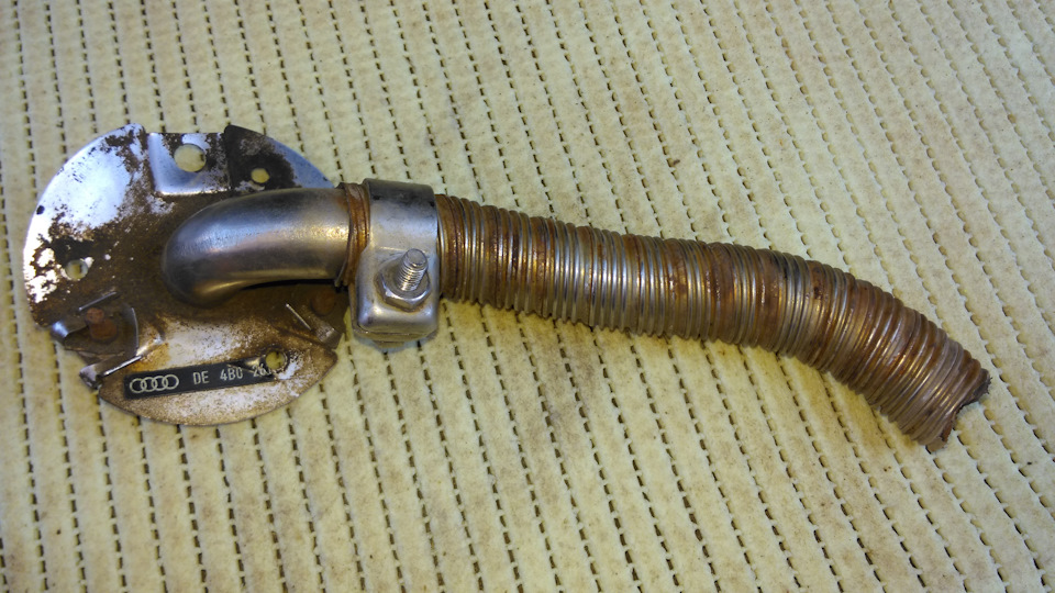

Здарова! Хотел спросить если в курсе.
На сколько важна оригинальная гофра, которая идет после глушака? У меня эта приблуда сгнила и думаю можно ли другое что-то там поставить?
В любом сервисе по установки тебе кусок гофры найдут всегда.

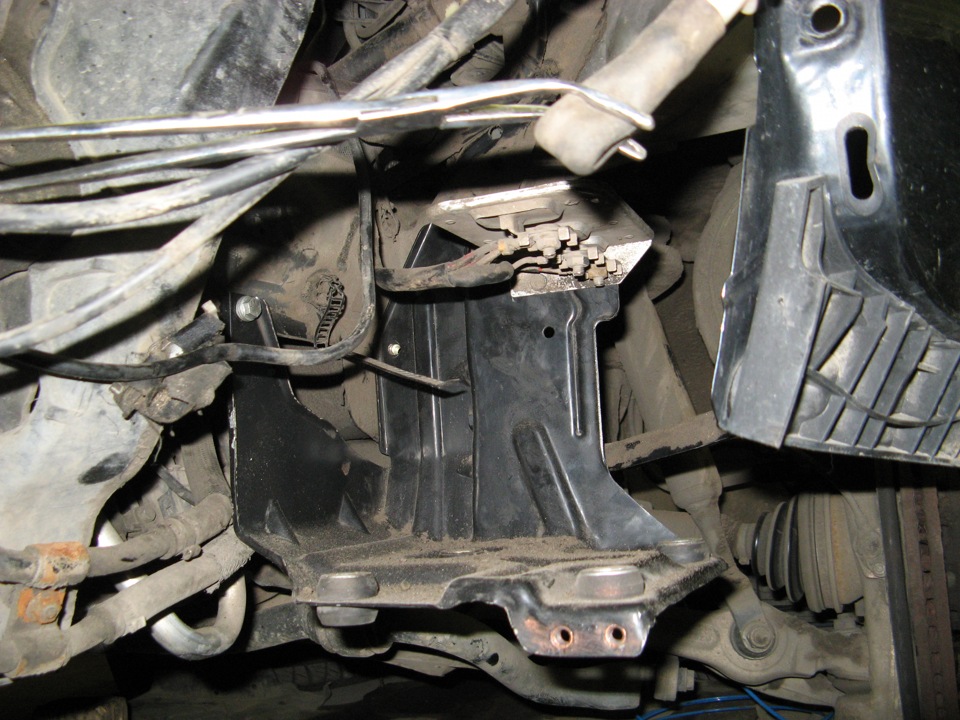

недавно ставил котел на Паф 2010 года, брал котел Эво5 дизель, отдал только за котел 31500 за новый + таймер 2700.
Для нашего кузова очень нужен кронштейн он такой мудреный!
И делать его самому геморой!
В идеале снять котел с дизеля С5.

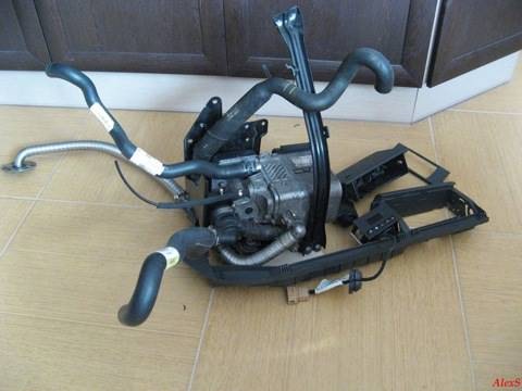

Здравствуйте хочу себе установить webasto, часто бываю на разборках в литве, может вы подскажите какие части надо купить? Машина и мотор как у вас.
в идеале поймать донора и выдрать все скопом.
а детализацию составить не сложно да и на фото все видно.
1) кронштейн он из 3х частей его лучше искать родной так как изобретать велосипед дороже будет.
2) сам котел и 2 патрубка ОЖ они сильно искривленные
3) патрубок воздухозаборник
4) глушак с гофрой и приемным фланцем и выходным наконечником с крепежной термоотводной шайбой
5) сам котел лучше до 03 года что бы с каном не заморачиваться
6) крышку от бака с отдельным выходом на котел
7)топливный насос
8) кронштейн насоса и магистраль
9) проводка
где то на АК чел комплект штатного котла но на а4 4х цилиндровую продает и цена там 86 была
если руки есть то лучше с машины полностью комплект самому выдрать будет проще и перед тем как можно все проверить! а так б/у котел это лотерея !
Добавил фотку там видно весь комплект без проводки

Итак я его уговорил, потратил на все 34-36 часов, вместо положенных Эльзой 6-8 )))
Запустилась с первого раза!
Пульт не стал ставить, пока завязался на телестарт. Если что прицепить пульт где вывод уже предусмотрен дело плевое.

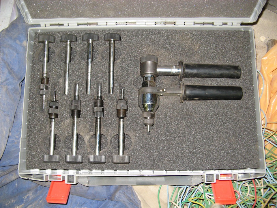

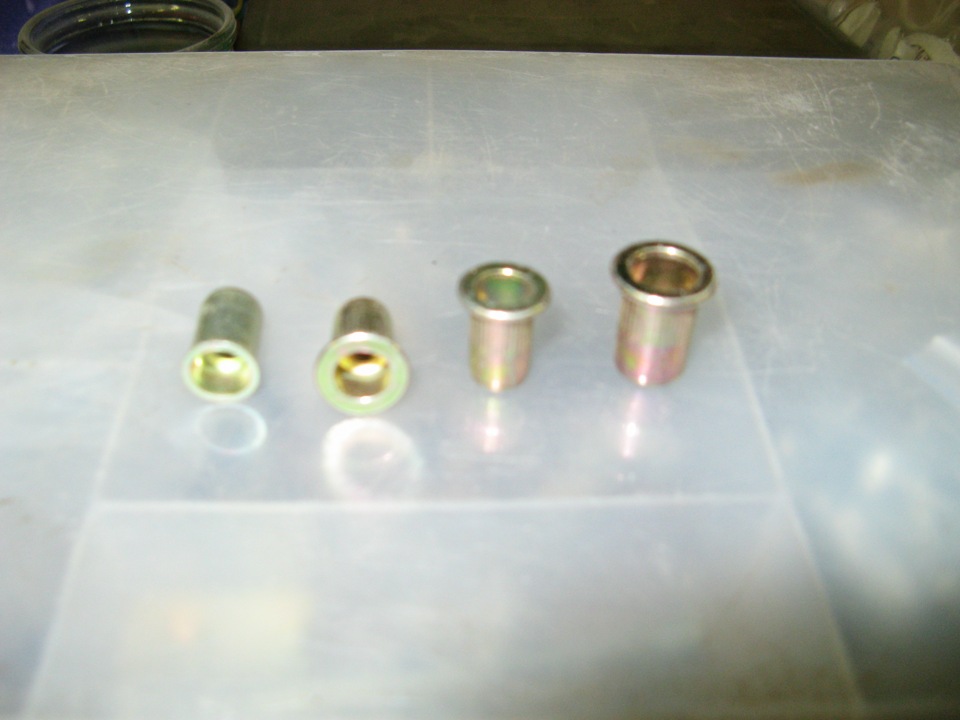

А что это за хитрая штуковина в чемодане?
Устройство которое ставит тяговые гайки в отверстия.
Круто, а название у него есть?
Да, что за устройство! Уж очень я заинтересовался.
