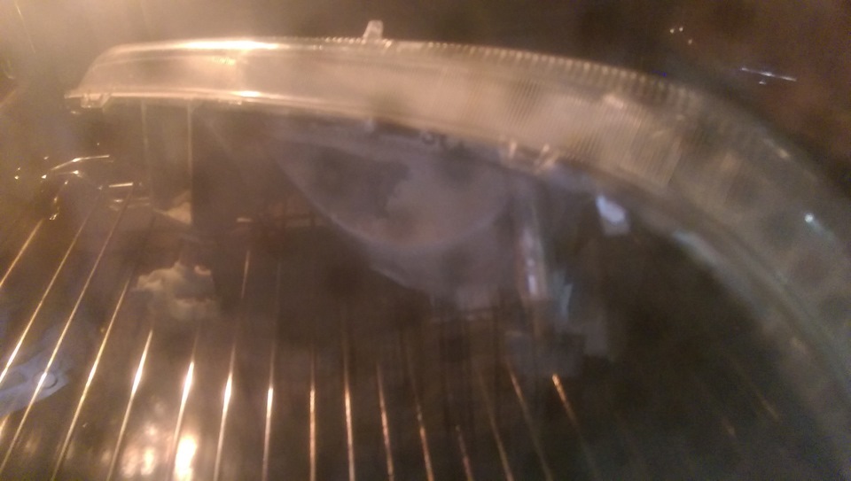

Итак, сначала надыбываем фары. Спасибо Генычу Юричу с Шеви-Клана. Фары немного замучены, потому как они с пТахи-перевёртыша.
Фары солим, перчим и погружаем в духовку на 120С на 20 минут.
И потихоньку начинаем их пополамить.
Сразу распополамить не получилось, пришлось повысить градус воздействия до 140С.
Так-же какой-то редис применял в ремонте крепежа фары эпоксидку. Она немного растопилась и вытекла в духовой шкаф. Я это безобразие вовремя заметил и немедленно присёк, не успев получить люлей от любимой.

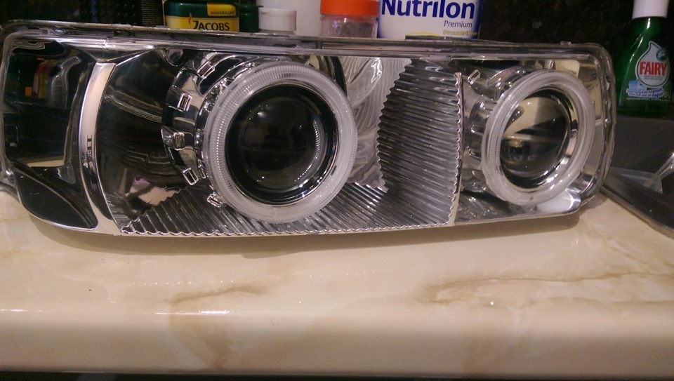

Итак фара располовинена и мы примеряем би-линзы.
Ан вот фигушки оно туда влазит. Т.е. линза-то встаёт, но вот стекло закрыть не получиться.

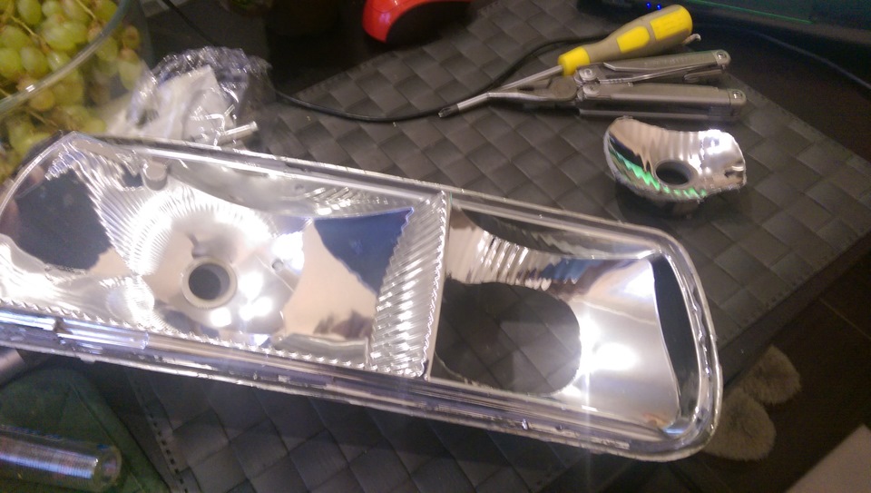

Но мы не унываем. Берём в руки волшебный инструмент именитой фирмы и начинаем резать.
Предварительный итог вот таков.
Стекло примерено и оно закрывается нормально.
Осталось только его зашкурить и отполировать, чтобы не было насечек рассеивателя, и можно собирать.
Так-же, до закрытия фары, немного поиграюсь с настройкой линз — чтобы уровень галок у обоих "глаз" был одинаков.
