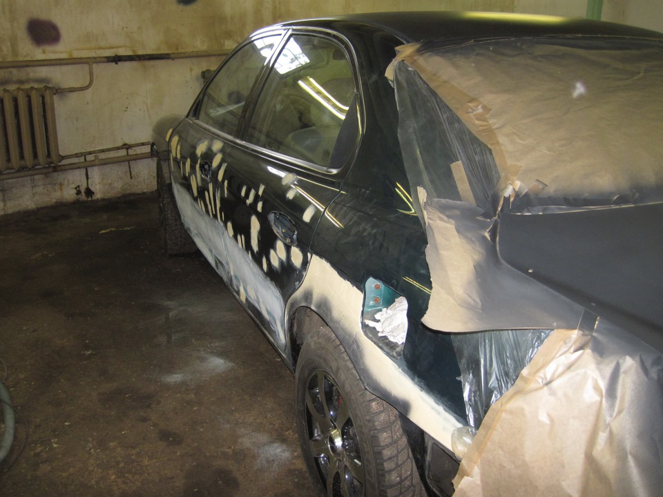

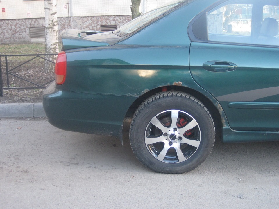

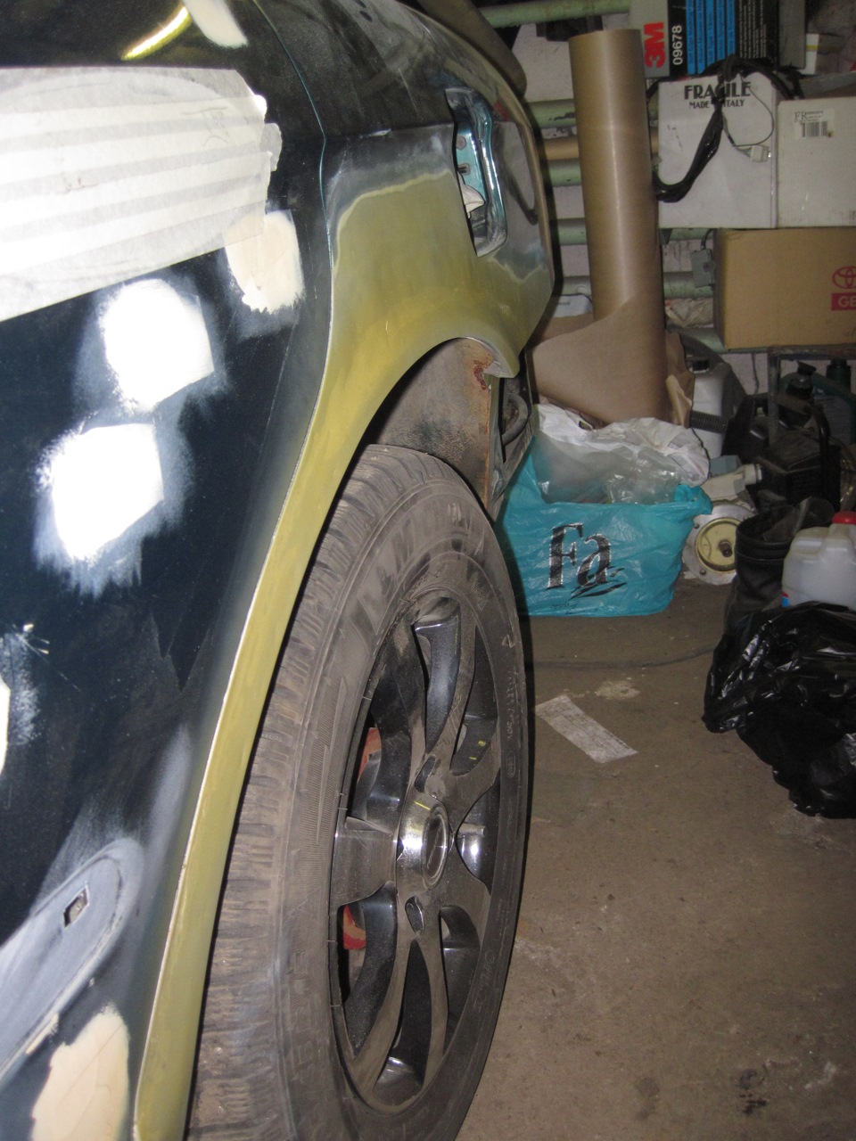

Так как задние арки были не в очень хорошем состоянии, то их решили переварить во время покраски, а если быть точнее, то состояние арок и необходимость их переварки и подтолкнули на перекраску всей машины, если что то менять, то менять полностью.
Плюс ко всему, хотелось немного расширить задние арки, т.к. хотелось диски пошире, а туда даже 7 дюймов влезали с трудом.
Пообщавшись с кузовщиком, я был отправлен на поиски ремкомплекта задней арки, проще говоря, штампа жестянки в форме задней арки, ну хотя бы того же радиуса, что и сама арка. В общем, облазил я все авторынки, обзвонил кучу магазинов, под конец даже ходил по авторынкам с лекалом из картона по форме арки, чтобы подобрать хоть что то. Ну нет ничего даже похожего.

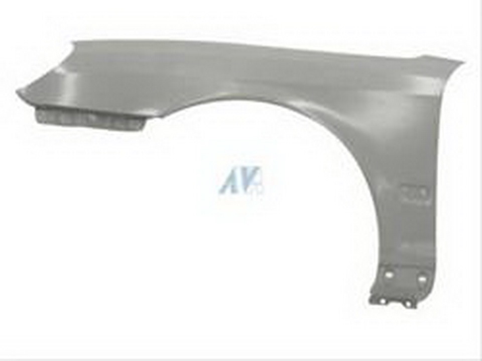

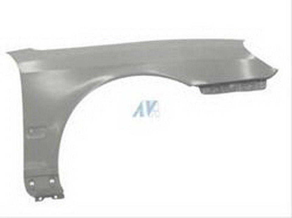

И тут я прикладываю лекало из картона к передней арке… Радиус тот же, уже хорошо, но немножко не нравится профиль самой полки… Пошел погулял по парковке, нашел пятую ТАГАЗовскую сонату, профиль переднего крыла что надо, радиус такой же! Ура! Нашел!
Сразу же в экзисте заказываю два передних крыла от пятой сонаты, беру не оригинал, т.к. один фиг их резать и варить.
Брал
TYG HN10027BR (правое)
TYG HN10027BL (левое)

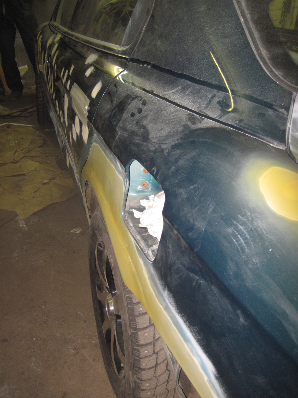

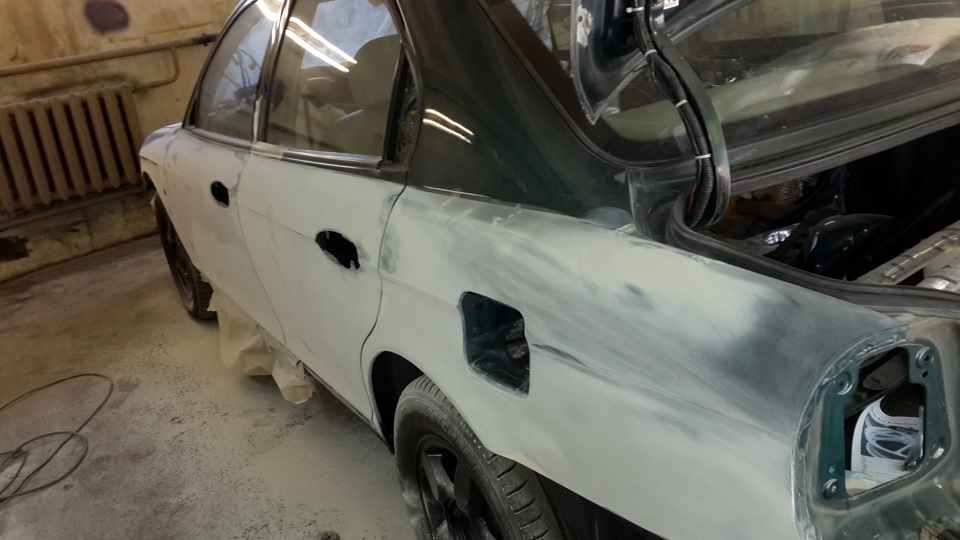

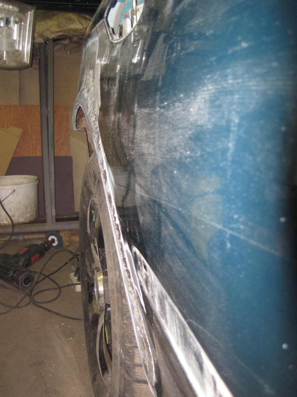

Далее, болгарку в руки, отрезаем лишнее, оставляем нужное.
После небольшой подгонки арки привариваются на место, обтачиваются швы, места сварки залуживаются.

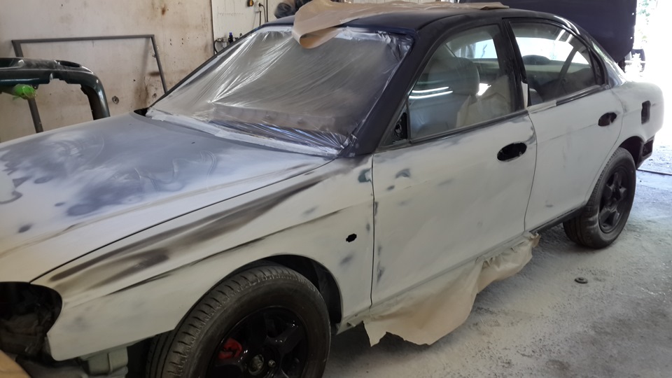

Далее, шпакля
Грунт
Ну и доводка со всем кузовом

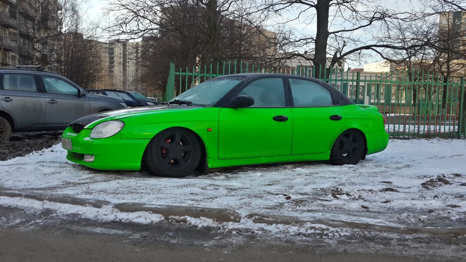

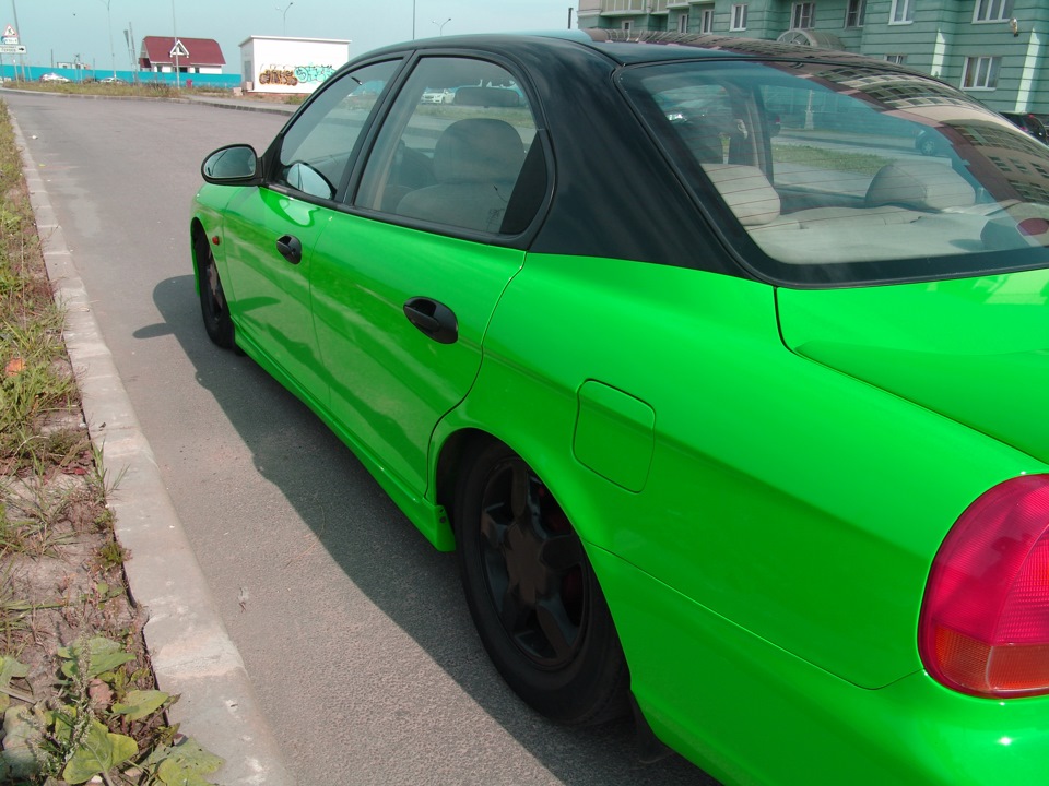

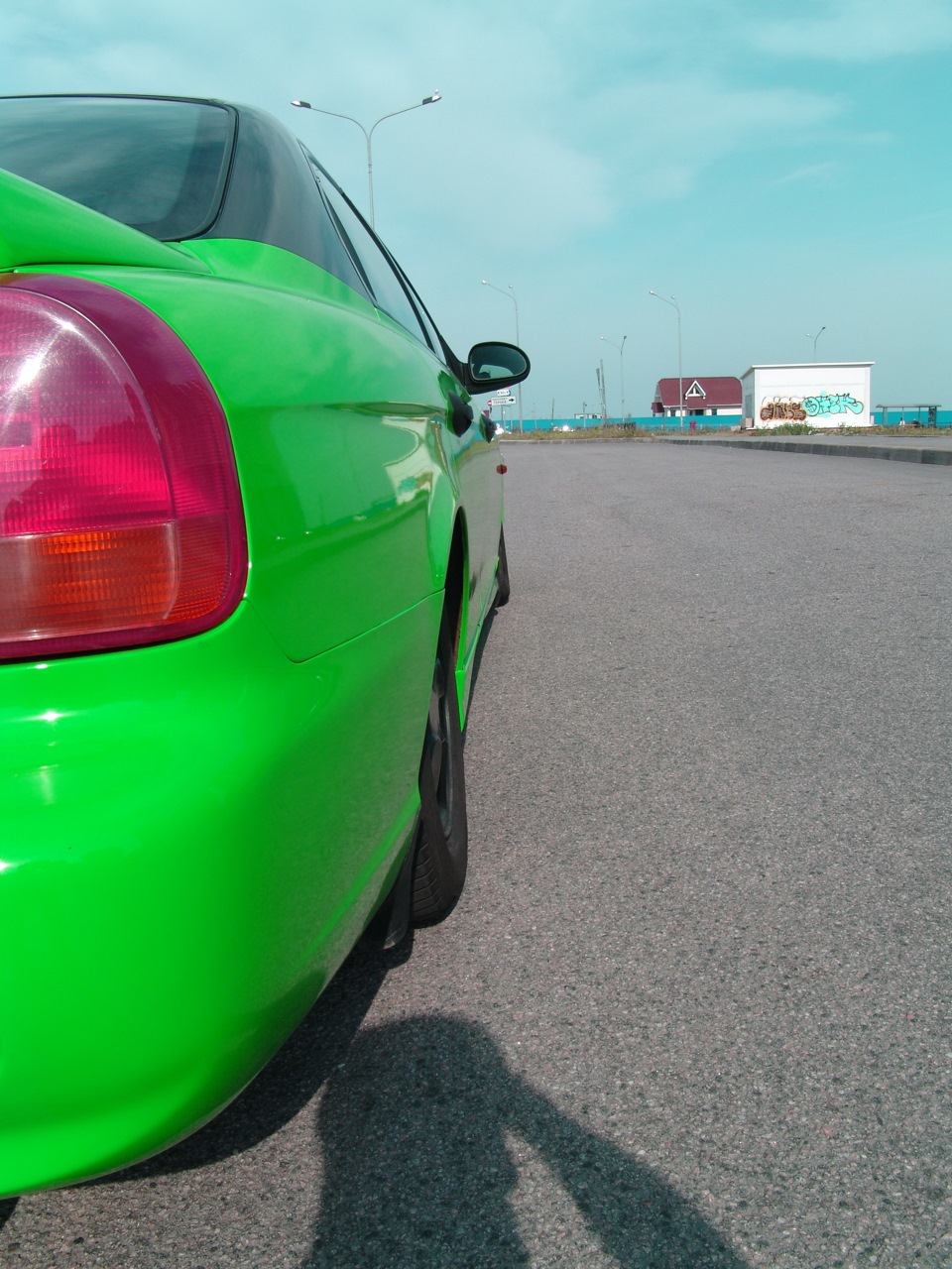

А вот собственно и фотки того, что получилось в результате.
На этой фотки форму арки вообще отчетливо видно ))
По сравнению с родными, арки стали на два сантиметра шире, при желании можно еще убрать внутреннюю полку, добавится еще полтора сантиметра, тогда можно и восьмидюймовые диски ставить.
UPD: 12.12.2014
А восьмидюймовые диски то влезли )))

А вот вопрос назрел: стык заднего бампера и крыла без проблем произошёл? Там же бампер прямой, под крыло без выступающей кромки.
не, задние части покупать дорого получается? а так, крылья по 1500р получились, ремкомплекты если бы нашел, стоили бы так же, если не дороже.
Бампер просто нагрели феном и отформовали, с этим проблем никаких не возникало.
