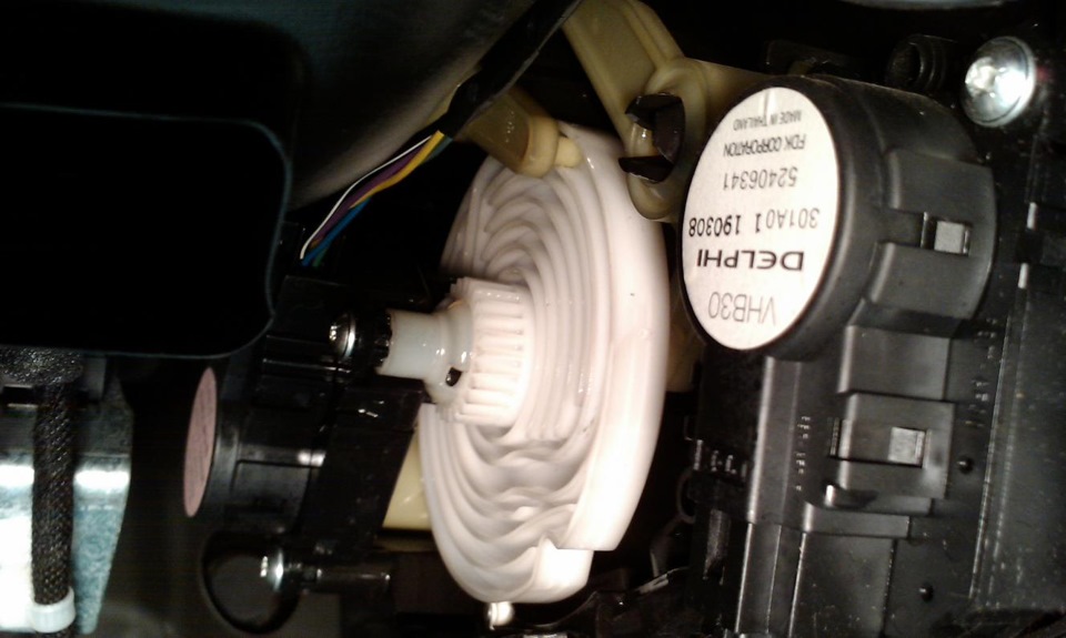

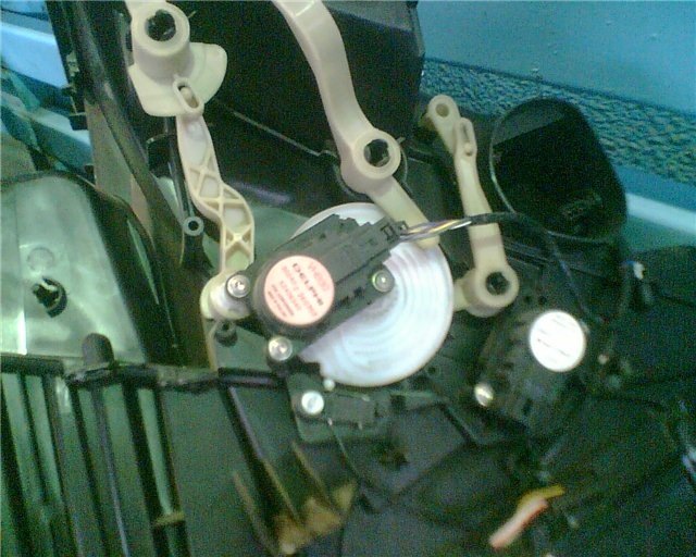

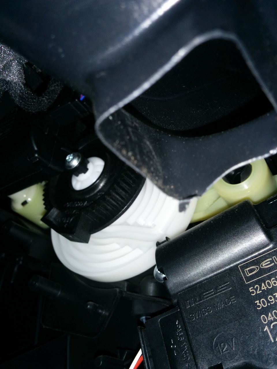

— в позе ЗЮ залезаем вниз и видим внизу- справа возле центральной консоли белую штуковину с пазами:
Вот ее-то и нужно смазать силиконовой смазкой — лучше с трубочкой, чтоб подлезть удобнее было. И брызгать на заведенном авто, попутно меняя положения заслонок, чтоб везде попало и смазалось)
Люди еще смазывали сами рычаги, но для этого нужно снимать еще накладку вокруг руля вроде.
Я же обошелся смазыванием лишь этой белой фигни — НЕ СКРИПИТ!
