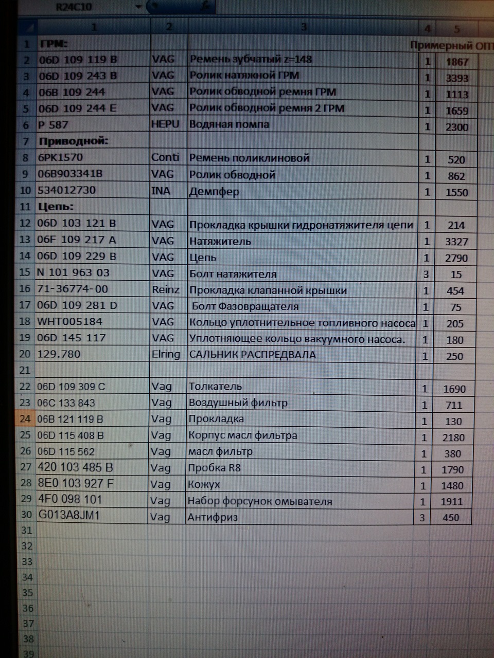

ТО на 120тыс планировал заранее, составил списочек закупок и как все пришло отправился к Владу(melkon) для проведения работ.

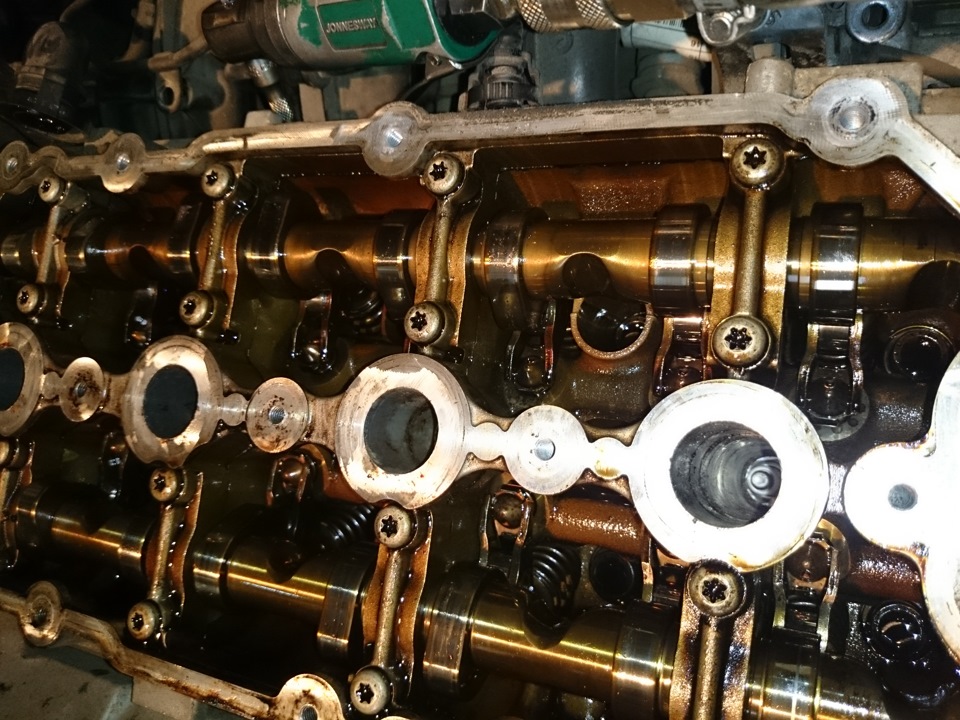

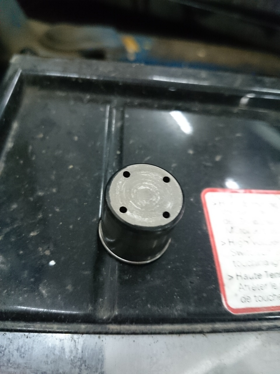

Как часто бывает возник форсмажор, сняв вначале толкатель прошедший менее 20к, а затем клапанную крышку вынесен вердикт смерти распредвала…
Причиной столь резкой гибели(предыдущий толкатель прошедший 15к был в состоянии нового) и дикого срача стало вероятнее всего масло, в этот период лился 1 раз мотюль и 2 раза модный нынче bardahl xtc 5w-40(как знал — решил еще до то заранее соскочить с него), к сожалению масло слили сразу, анализ отработки сделать не получилось…
Оставив авто разобранным отправился на поиски распредвала и изучение всех его ревизий, в итоге чере пару дней забираю авто, в целом доволен, сделал что планировалось, по ощущениям даже чуток лучше поехала!

А может не в масле причина, а возможно в том что оно подняла с двигателя и далее забив сетку масленного насоса, перестало смазывать все что выше.
Возможно не в масле, да и валы многие меняют на таких пробегах, к маслу по итогу у меня главная претензия — срач под клапанной…
Сетку чистил через полгода после этого события, загорелся датчик давления масла — думал сетка забилась, но она была довольно таки чистая, накрылся сам датчик…
А до заливки масла под крышкой было как будто идеально? И где срачь, на картинке видно нагар на стенках, обычное явление.
До бардаля крышку не открывал…
спорить не собираюсь, для себя лично с данным брендом вопрос закрыл, может дело и не в нем, но осадок остался как ни крути…
На предыдущем авто при пробеге 250+ на мотюле было почище.
Через тыщ 20 открою опять гляну, отмылось или нет)

никакие присадки не ведут к такому скорому износу деталей в пихле. Пробег 120 тык — меняй шатунные вкладыши и, желательно, насос масляный. В бошке детальки пиляятся от недостатка масла, а не от "нано" частиц твердостью меньше 20HRC. Банально не хватает давляка на прогретом моторе.

Влад(melkon), делавший машину(и очень немало их повидавший) сказал что вина масла есть,
как оно на самом деле, хз, отработку взять не успели…
Такое ощущение, что двигатель ездил на одном масле тысяч 30, и лак, как после Мобила супер 3000
При мне не ездил точно, при предыдущем владельце тоже…
ранее износ толкателя был более равномерный и практически незначительный

Грязновато под крышкой .
На оил клабе тебе сказали, что тупо перекат =) Не думал, что предыдущий владелец мог перекатывать на масле? Что вполне вероятно. И говно это не вымоется просто так, залив масло новое.
Сомневаюсь, т.к. предыдущий обслуживался там же, у Мелкона(не есть гарантия, но за машиной реально следили и чел дотошный был, как и я_)
Плюс я на ней прошел чуть более 30тыс с заменами в 6-7тыщ…
И как объяснить факт резкого увеличения износа толкателя именно после бардаля?)
Распредвал забыл в табличку добавить ;)
Он внепланом шел, в табличку не заносился))
06F109101J — последняя ревизия
Спасибо за номерочек ))
За номера спасибо)
