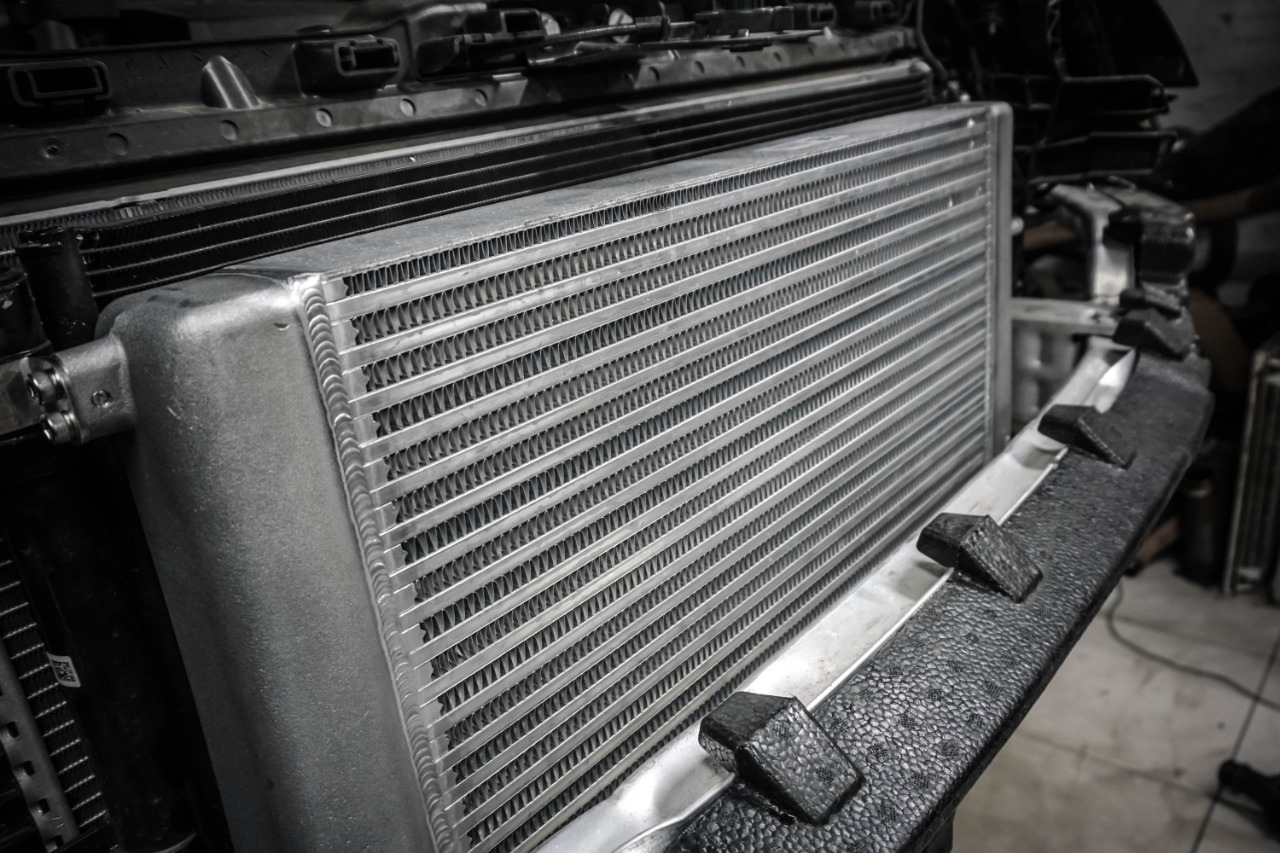

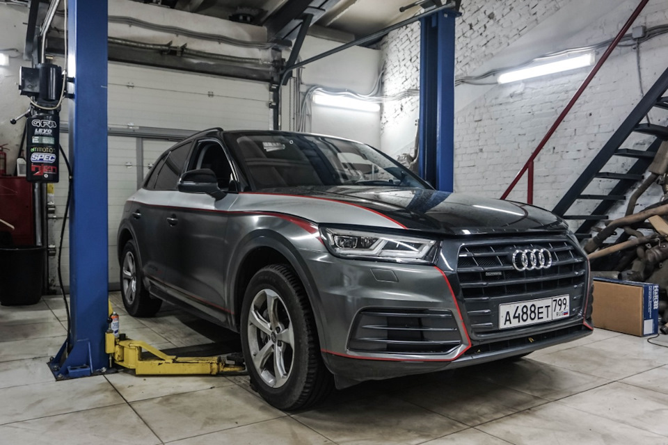

В планах была тюнячка, вопрос стоял только в том на сколько сильно тюнить.

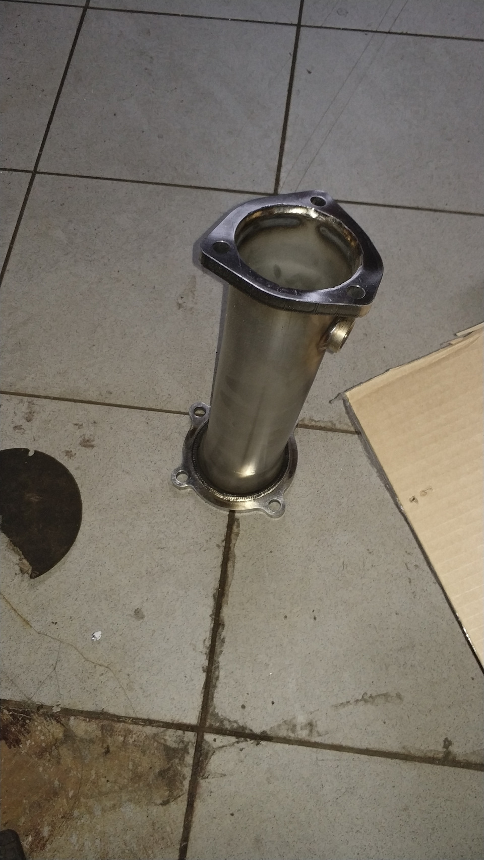

Выбор пал на Stage 2, по причине того что штатный кулек не справляется со Stage 1 и хотелось облегчить жизнь турбине(даунпайп).
Делал в Revo по отзывам и подходу они мне понравились, сделали все как обещали.
По работам:

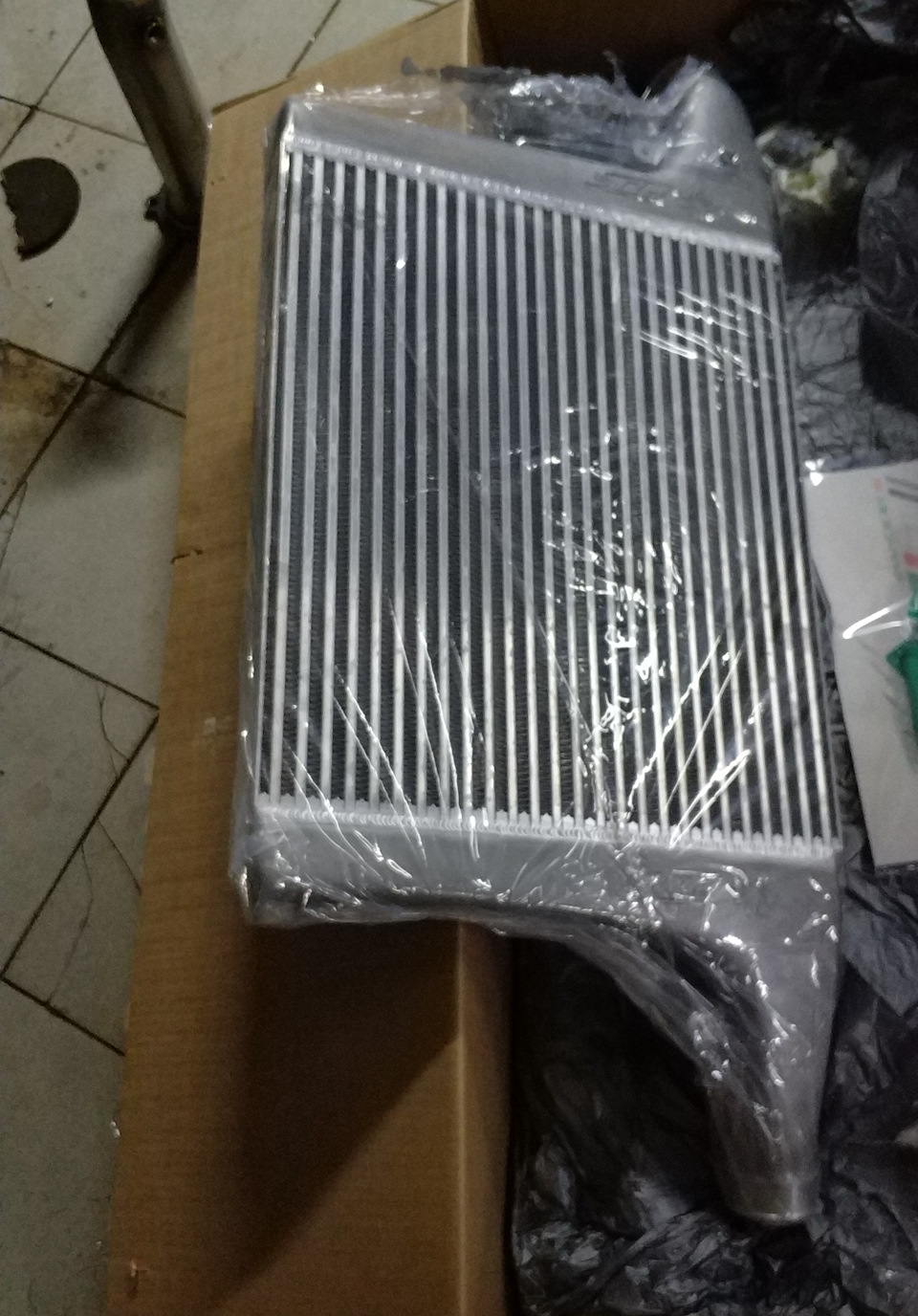

1) Замена интеркулера
2) Замена даунпайпа
3) Прошивка
4) Замер на стенде
По итогу работ запчасти положили в багажник:
1) Сток кулек
2) Сток даунпайп
3) Жалюзи (если поднять крышку между бампером и двиглом их видно на стоке)
Никаких ошибок нет, все работает как и было)
Замер на стенде(бенз 30% на 70%, 95 к 100) и на драги. Результат предварительный из-за не полной адаптации прошивки и смешанного бенза.
По разгону, в машине лежало все что обычно лежит, дорога была мокрая на момент вечера и по выше обозначенным причинам показатели могут улучшиться, будут еще замеры.
Пока попробовал разгон, ощущения супер)

Чьей фирмы интеркуллер?
integrated engineering
