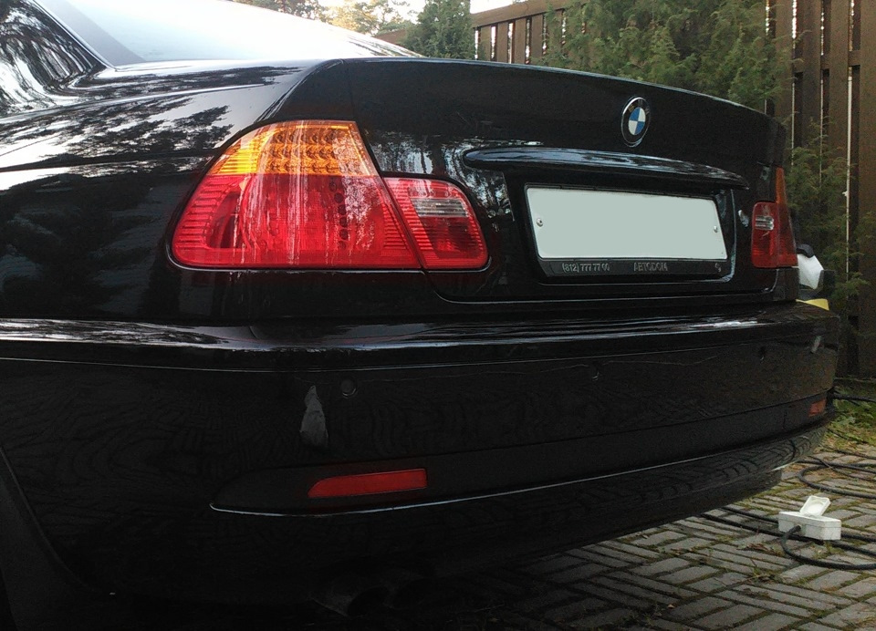

Не всем известно что на фэйслифтовых купе и кабриолетах BMW E46 с завода установлена полностью светодиодная задняя оптика и светодиодные повторители поворотников. Современное решение и по сей день, а для тех лет тем более, я лично раньше считал, что это афтермаркет тюнинг.
Не редко с такими фонарями возникают проблемы — со временем нарушается герметичность фонаря, внутрь попадает влага, окисляет дорожки на платах, из-за этого перестает работать часть диодов.
Мне "повезло", у меня были проблемы только с одним фонарем.
Информации по этому вопросу не много, делюсь тем, что нашел в интернете и своим личным опытом.
Есть несколько вариантов решения данной проблемы.
Первый вариант — DIY.
Фонарь не разборный, но разобрать его конечно можно. Существует вариант с отпиливанием внутренней части фонаря для изъятия платы. В последствии выпиленная часть вклеивается на место, разумеется после проделанного ремонта платы, но мне такой вариант не понравился, дело в том, что после ремонта внешняя накладка-рассеиватель не перестанет пропускать влагу, а значит мы лечим только симптомы и в дальнейшем проблема повторится.
Правильнее будет снять внешнюю накладку-рассеиватель. Держится она не то на герметике, не то на клею, размягчить его нагревом мне не удалось, в отличии от передней оптики, где такой фокус проходил на ура.
В итоге я долго и упорно разрезал фонарь китайским ножом по шву. Сняв рассеиватель дальнейший разбор прост и в описании не нуждается, разве что возможно потребуется отвертка TORX, я уже не помню…
Разобрав фонарь можно оценить размеры бедствия. Оценив повреждения платы я решил отказаться от ремонта, тем более пока я думал над ремонтом где-то потерялся рассеиватель) Если в вашем случае ремонт целесообразен, то понадобятся красные 4-х контактные SMD светодиоды 2.5x3.2, паяльник, прямые руки.
Второй вариант — замена фонарей.
Найти подобные фонари на разборке очень не просто, и если дорестайловые фонари куда не плюнь — за пять сотен купишь, то рестайловые — днем с огнем…
Лично я купил новый оригинальный фонарь, мне повезло на тот момент он стоил около 5500 рублей, сейчас же почти в три раза дороже.
Обратите внимание, что фонари бывают с желтыми или опционально(S785A) с белыми поворотниками.
Ссылка для подбора ЕТК
Так же существуют фонари фирмы ULO — по найденной мною информации это и есть оригинал, надо перепроверять, в тот момент я решил не рисковать, тем более разница в цене была не велика, сейчас же разница более чем существенна.
Идентичная ситуация и с повторителями поворотников, они так же светодиодные, официально ремонту не подлежат, с учетом их стоимости и сроком службы считаю что их ремонтировать нет смысла, я так же заменил на новые оригинальные.
Немного информации для владельцев дорестайлинговых(1999-2003) купе/кабриолет Е46, существует возможность дооснаститься оригинальными светодиодными фонарями. Кроме самих фонарей потребуется оригинальный комплект переходников 61120153650 (в комплект входят два провода-переходника, по одному на правую и левую сторону соответственно), а так же замена или кодировка блока LKM в зависимости от даты выпуска автомобиля.

Стали у меня в левой фаре тухнуть все больше диодов, причина та же, трещина по нижней части фары. Купил на разборке диодные фары тайваньские, а они для дорестайла, во первых разъемы не такие (( во вторых прислали эти фары с какими-то блоками непонятными. Теперь задача поставить их, или же ножем срезать с них целый красно/белый пластик и поставить его вместо треснутого на оригинальную фару, а оргиниальную разрезать починив плату. Такой вопрос, как ты определил что плата непригодна? Проблема может быть не в диодах а в самих дорожках? Если у меня получиться поставить внешнее целое стекло на герметике с тайваньской фары, имеет ли смысл пытаться восттанавливать оригинальную плату?
Блоки — это скорее всего дополнительное сопротивление, что бы на приборке не горели ошибки по перегоревшим лампочкам.
Скорее всего проблема будет и в светодиодах и в дорожках, в теории починить можно практически все, вопрос целесообразности, в 2012 году при стоимости нового фонаря 5,5т.р. я решил не заморачиваться, с нынешней ценой я не знаю как поступил бы…
Еще вопрос — встанет ли тайваньский пластик на оригинальный фонарь и нет не каких гарантий что опять не начнет попадать влага, колхоз все же…
Так для справочки — на фанатиках недавно видел объявление о продаже фонарей.
Буду думать, а не подскажешь, где найти распиновку штекера которым подключается фара в рестайле и дорестайле?
Схемы в WDS.
Решил колхозом заняться?
не хочется колхоза, но новая фара у официалов если перевести в рубли выходит 16000 . И теперь уже понимаю что на рестайл светодиодного тайваня то и нет, он весь идет для замены обычных фар на диодные, а значит разъемы будут старые (
Хочтся конечно заменить просто крышку фонаря и отремонитровать текущую плату.
Не получится просто поменять разъемы с рестайла на дорестайл, вернее получится, но работать не будет, а если и будет, то на приборке повиснут ошибки.
У нас цена на рестайловый фонарь от 160 долларов начинается, при пересчете курса, в 2012 году примерно столько и стоил.
Можешь посмотреть еще фонари ULO это производитель, который поставляет оптику на завод, стоят они дешевле.
Значит путь только один, срезать крышку ножем, попробовать починить оригинальную плату и вклеить туда нетреснувшую крышку, если же это потерпит недуачу то пойти и купить новую фару. Подключать тайваньские смысла нет. Не думаю что разборка заберет эти фары обратно ( в общем залетел слегка.
удачи в ремонте, потом поделись информацией, может еще кому пригодится))
Спасибо.
Cario
Получилось отремонтировать, расписал у себя процесс. На самом деле, по ходу работы в голову пришел совсем простой способ ремонта, покрыть фару прозрачной 3M пленкой, а торцы покрыть прозрачным силиконовым герметиком, тогда можно заменить диоды и дальше ездить. Но у себя все же перебрал фару в новый корпус.
