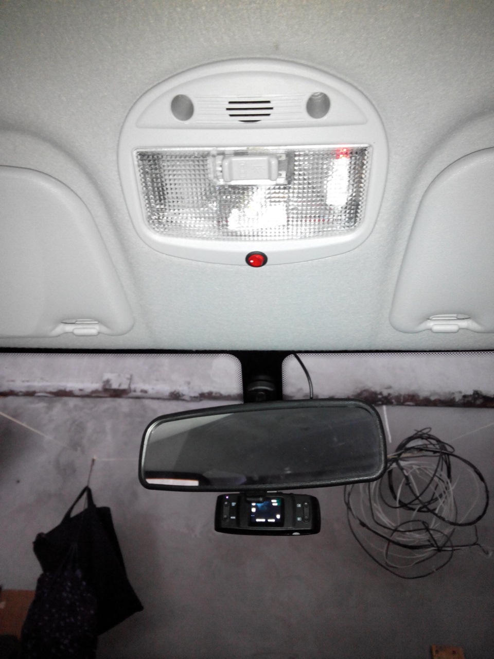

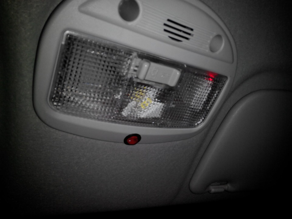

Сегодня наконец дошли руки перенести питание регистратора с прикуривателя на плафон освещения в моем Грантолете)
Как подключал регистратор к плафону "по шагам" :

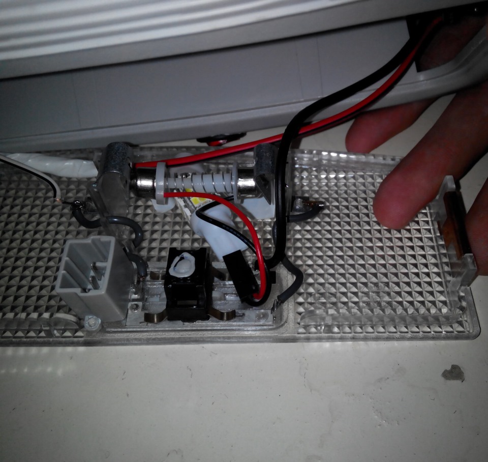

1 — открутить 2 самореза плафона
2 — вытащить плафон

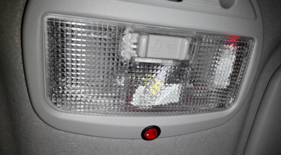

3 — просверлить отверстие под выкл
4 — вставить выкл

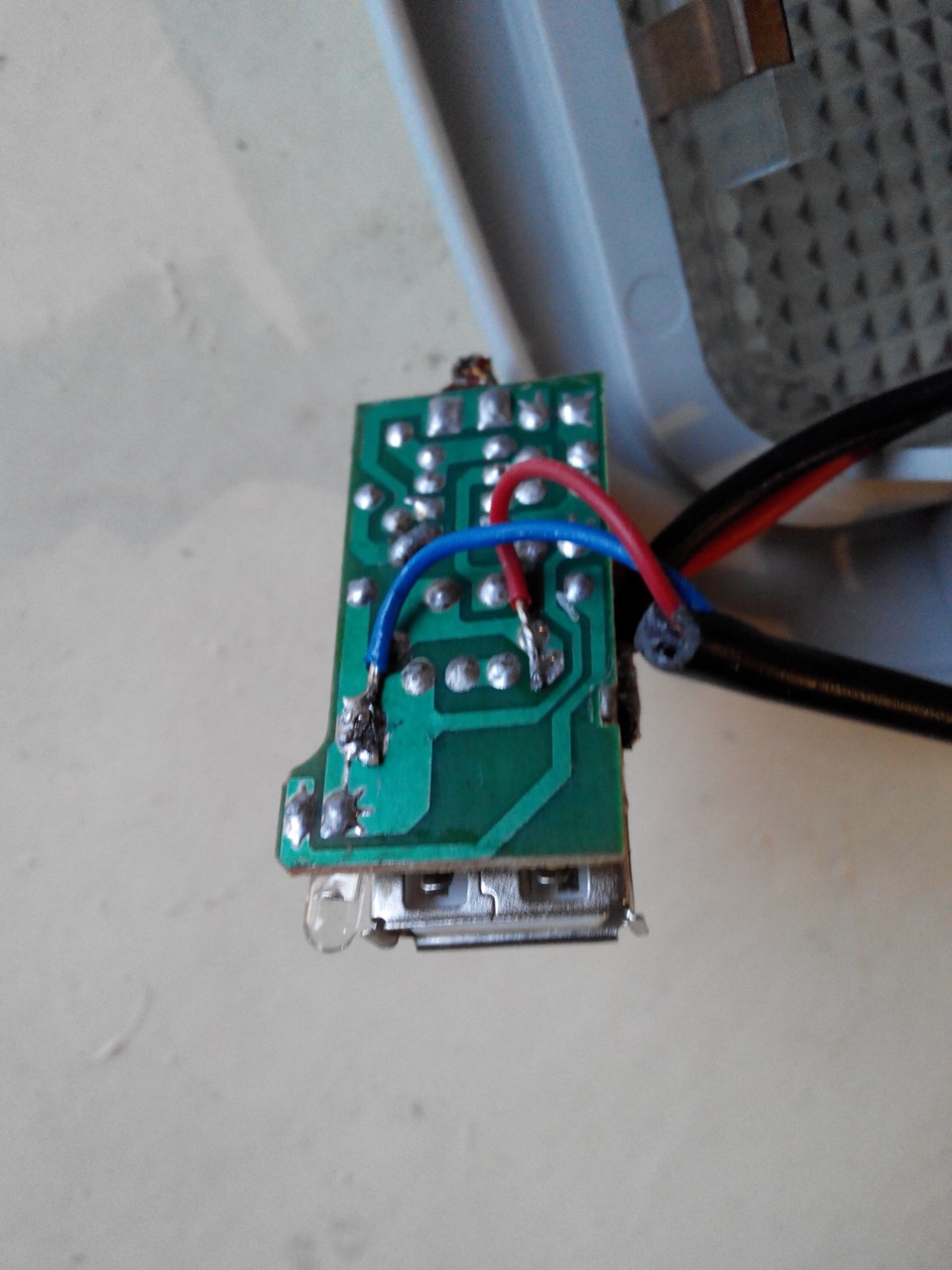

5 — разобрать USB зарядку которая ставится в прикуриватель
6 — припаять к плате 4 проводка (12В питание + и -, шнур мини USB + и -)
7 — припаять к плафону 12В (-) и через выключатель к 12В (+)
8 — заизолировать плату и все что может коротнуть в плафоне

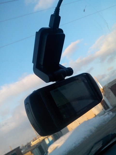

9 — установить плафон на место, просунув кабель mini USB за зеркало к месту установки регистратора
Все готово, подключаем mini USB к регистратору, включаем питание и записываем видео.
Такой вариант подключения регистратора к плафону хорош тем, что можно вести запись при длительной стоянке с выключенным двигателем, питание на плафон как известно подается всегда. Заряда АКБ автомобиля хватит на очень долгое время записи.
В используемом зарядном устройстве есть светодиод, который хорошо видно в плафоне, поэтому вы всегда будете помнить выключать регистратор если не требуется вести запись на стоянке.

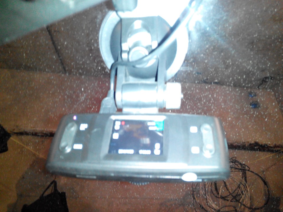

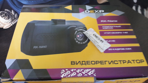

Iconbit?
Нет, это с Китая, снимает HD, в одной из записей в БЖ обязательно сделаю фотки регистратора
они как бы все китайские . У меня такой же, копия, китай Iconbit
на этом точно другой лейбл был, сфоткаю коробку

Получается что в зарядном осталось неиспользуемое гнездо USB, возможно придумаю что в него подключать в будущем…
