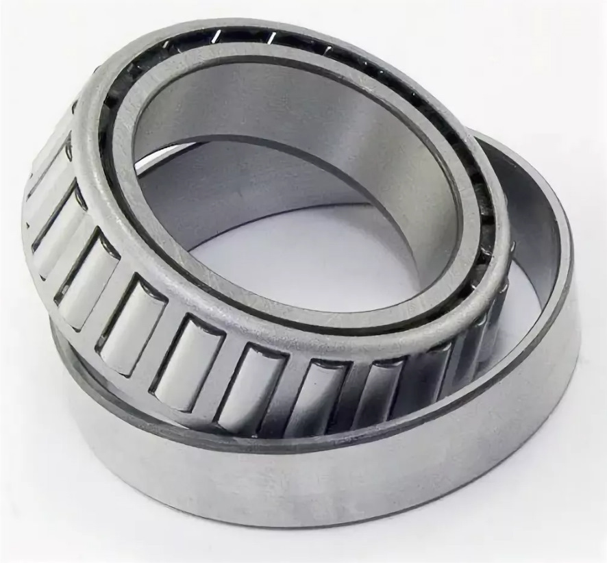

Многие в курсе, что есть некие подшипники в районе колёс называемые ступичными, и периодически они изнашиваются. Но на этом представления о сабже заканчиваются. Не беда! Сегодня подробно поговорим о том, что это такое и главное — как определить необходимость замены. И для начала, чуть-чуть теории.
Если без заумных определений, то ступичный подшипник — это подшипник, на котором вращается колесо. Конечно, все мы снимали колёса (ну или хотя бы присутствовали при этом таинстве) и видели, что на самОм колёсном диске никаких подшипников нет, да и на том с чего снимали, их также не видать. Правильно. Потому что подшипник сей стоит между неподвижной осью вращения и тем, к чему прикручивается колесо. Деталь, выполняющая роль неподвижной оси называется кулак или цапфа.
Небольшое пояснение: понятие "ось" в данном случае применяется именно как геометрическая ось вращения, а не как форма детали. Например, в поворотных кулаках переднеприводных машина эта ось является полой, и внутри неё проходит приводной вал. См. картинки ниже.
В свою очередь, деталь к которой непосредственно крепится колёсный диск, называется ступицей. Таким образом, если чуть-чуть напрячь голову и представить всё вышенаписанное, то выходит следующая картина: на неподвижную ось надевается подшипник (или вставляется в неё, в случае наличия привода), а на подшипник надевается ступица, к которой и прикручивается колесо. Такая вот нехитрая матрёшка. Теперь о неисправностях и самостоятельной диагностике.
ак как сегодняшний герой не отличается высокой сложностью, то и симптоматика неисправности будет вполне однозначная.
Симптом №1
Шумы. Те, кто когда-нибудь слышал как шумят/гудят сухие или изношенные подшипники, поймут о чём речь. Тем же, кто не знает, тоже отчаиваться не стоит. Если есть сомнения в исправности какого-либо ступичного, просто вывесите два колеса одной оси, поставьте коробку на нейтраль и покрутите оба. Уверен, шумящий ступичный вы определите сразу. Главное, не перепутать шум подшипника с трением колодок о тормозной диск, чтобы не поменять в испуге все четыре. :)
Симптом №2
Раз уж вывесили ось с подозреваемым колесом, пошатайте его во все стороны. Сильно изношенный подшипник даст однозначно определяемый от руки люфт. Опять же — не перепутайте люфт подшипника с люфтом рулевых наконечников (если у вас устали и они). При недостатке опыта лучше позвать друга: один шатает колесо во всех направлениях, другой смотрит на него с внутренней стороны. Уверен, вдвоём вы легко сможете определить: шатается ли колесо относительно цапфы (тогда это ступичный), или же вся цапфа в сборе люфтит относительно рулевой тяги — тогда нужно менять наконечники.
Симптом №3
Ощутимый нагрев. Очень часто ступичный подшипник начинает подклинивать, вследствие чего нагреваться. После поездки дотроньтесь рукой до колёсного (не тормозного! :) ) диска и сравните температуру на колесе попавшим под сомнения со вторым колесом этой оси. Если ступичный клинит — то температура будет заметно выше. И термометры для определения разницы вам не понадобятся, однозначно. Но опять же, мы берем ситуацию, когда уверены в исправности тормозных механизмов: перегрев может давать и закисший тормозной суппорт.
Симптом №4
И наконец, увод вбок при движении. Если ступичный уже отходит в лучший мир и сильно заедает при вращении, это скажется на прямолинейности движения. Тащить автомобиль будет в сторону колеса с неисправным подшипником. К слову, как и в варианте "3", это всегда связано с параллельным нагревом детали и может быть вызвано также подклиниванием суппорта, или механизма ручного тормоза, если речь про задние колёса. Поэтому, последние два пункта актуальны только при заведомо-исправной тормозной системе. Но ведь вы за ней следите и такой расклад мы в расчёт не берём, правда? :)
Надеюсь, кому-то будет полезно!
Всем бесшумных ступичных и исправных суппортов!
