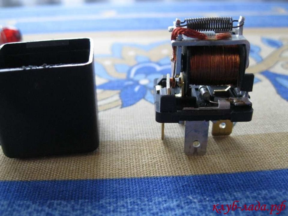

Берём реле ЭСП оно находится второе с низу на фото выделил, разбераем реле это выглядит вот так фото номер два, и под номер три просто замыкаем её и всё любой пластиковой вставкой, всё элементарно и ЭСП работают без помоши зажигания
Та я ж не говорю, что это плохо), просто подумал, что если вдруг, что то заклинит или замкнёт-может спасёт проводку, хотя отдельно штатный пред то есть в принципе) www.drive2.ru/l/5159825/
Ну х.з. реле если гореть и плавиться начнет и до пожара не далеко( хотя штатный пред должен спасать опять же. У меня стоял там пред на 15А и когда одновременно открывали с другом оба стекла, то сгорел именно этот пред, т.е. нагрузка идет. Щас поставил на 20А, то что было под рукой)
а еще странное выражение эсп без помощи зажигания, тут надо писать не помощь зажигания, а похер на зажигание стеклоподъёмникам по х… на то включено ли зажигание, все просто напруга рна стеклоподъёмники дается постоянно, ну а так совет хороший, только вот блин куплю оные и сразу сделаю

А я спаял из толстой медной проволочки переходники с мамой-папой на концах, под предохранитель. Вставил пред и этой перемычкой заместо реле =)

можно и так только я невижу разницы) что твой предохранитель в случае чего перегорит что реле одно и тоже) только реле дороже стоить будет)
Я себе также делал тока 10 копеек туда засунул ничего просто под рукой не было)

Я сам себе устанавливал ЭСП, запитал их от кнопки аварийки и всё пашет без зажигания.

Решил проблему с помощью проводка и двух половинок разъема
можно и так не спорю но лучше чтоб всё было как говорится по госту
+1 лучше взять провод ~4 см и с двух сторон обжать контакты "папа" и замкнуть им силовую цепь. Я так отцу на шевроле ниве делал.
