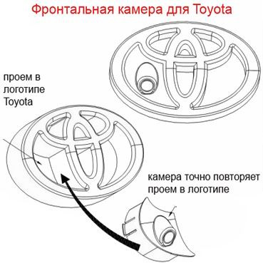

Желание второй (передней) камеры возникло давно, почти сразу после установки задней. Реализация проекта свершилась только сегодня. )))
Надоело мне ловить бордюры под снегом зимой, летом на парковках. Решено ставить переднюю камеру. А так как у меня уже установлена задняя, да ещё и в "штатное" зеркало, то мне надо бы их поженить. Вторым вопросом был тип камеры, вариантов несколько, два из них в значок, одна универсальная в любое понравившееся место. Первые два отпали, хотя идея очень понравилась, слишком несуразно они торчат, на мой взгляд.
Товарищ подогнал камеру Incar похожую на VDC-003, её и решил монтировать под значок, чтобы не было видно.

Провода передней камеры положил по правой стороне авто, под расширительным бачком.
И там же, справа зашёл в салон
В решётке немного подрезал место для нового глаза и замонтировал.
Далее собираем всё и балдеем от нового функционала.
Принцип работы следующий:
Передняя камера запитана таким образом, что её можно включать в любое время и положение селектора, кроме R. При парковке в узком месте сначала видно расстояние до бордюра, при переключении на заднюю передачу появляется + на 86 контакте реле, срабатывает катушка, рубится питание передней камеры, тем самым не накладывается видео друг на друга и включается задняя камера.
Тем самым при манипуляциях только селектором выбор камер происходит автоматически. Цель достигнута дважды: Ничего не торчит/ не выпирает и позволяет комфортно парковаться.
