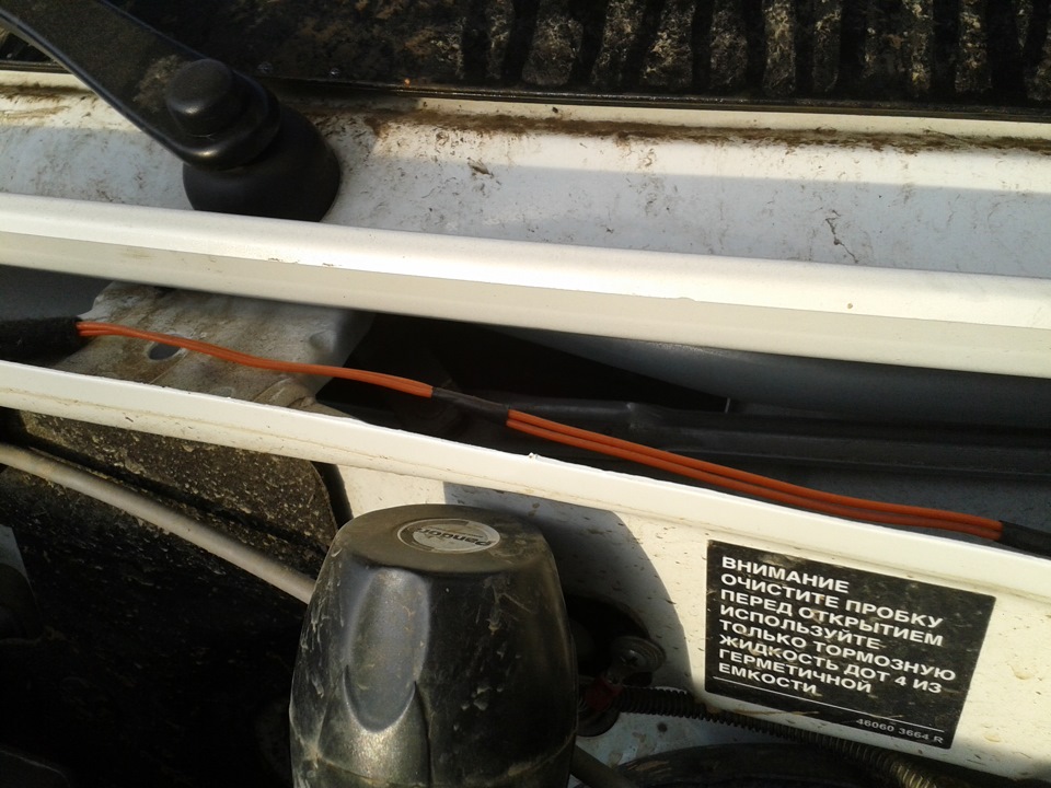

Ну начнём установку) Открываем капот и снимаем резиновый уплотнитель и правую решётку.
Вот сам воздухозаборник в который надо поставить фильтр-сетку.
Затем снимаем левую сетку.
Как оказалось место очень мало)) и до лесть с сеткой-фильтром не просто)
Ребята ОЧЕНЬ ВАЖНО! На рамке сетки есть точка посередине! Это низ!
Пропихиваем сетку.
Затем ставим на место, с начало левый край, потом помогая длинной отвёрткой защёлкиваем правую сторону.
Вот и всё фильтр-сетка на месте.
Дальше собираем в обратной последовательности.

Я извиняюсь конечно, но Вы не показали и 10% всей картины, потому как с обратной стороны этой сетки есть магниты с саморезами. Могу предположить, что у Вас какой-то другая сетка.
Что делать с этими магнитами и саморезами я в толк не возьму…
У меня нет ни магнитов ни саморезов) просто пластик, защелкивается в отверстии и всё.
Повезло вам)
У меня самая первая, ещё тестовая))
А у меня на магнитиках эта сетка.
Да плотно) еле защёлкнул. Сначала справа потом слева
Слушай, я её сегодня туда примостырил. Болтается зараза. Снял… у тебя она не ёрзает? Плотно легла?
На видео говорят, что до шелчка, но у меня щелчка не было
