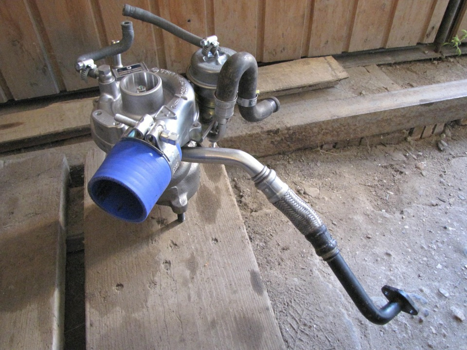

Кого заинтересует сей агрегат, я думаю вопрос обсуждаем, т.к. турбина вполне живая. Скручиваем с неё всё до чего не могли добраться.
И прикручиваем к новой турбине. Вот она красавица. Чистокровный BorgWarner K03-029 (5303 988 0029). 19000р.
Ну и пара ракурсов.
И в профиль.
Главное не забыть что откуда откручивали, чтобы потом туда же и прикрутить.

Ребят а никто не вкурсе какой фланец у к3-029?
На шестой фотке видны оба фланца турбины. 005 и 029 по размерам, фланцам и корпусам идентичны. Или что конкретно интересует?

Добрый день ! в чем отличие K03-005, K03-029, К03-073? По монтажу я так понял встанет без проблем ?
Добрый день. 005 и 029 отличаются только размером рабочей крыльчатки. 029 больше на 2 мм. По монтажным отверстиям одинаковые. С 073 не сравнивал, информации по ней у меня нет.
