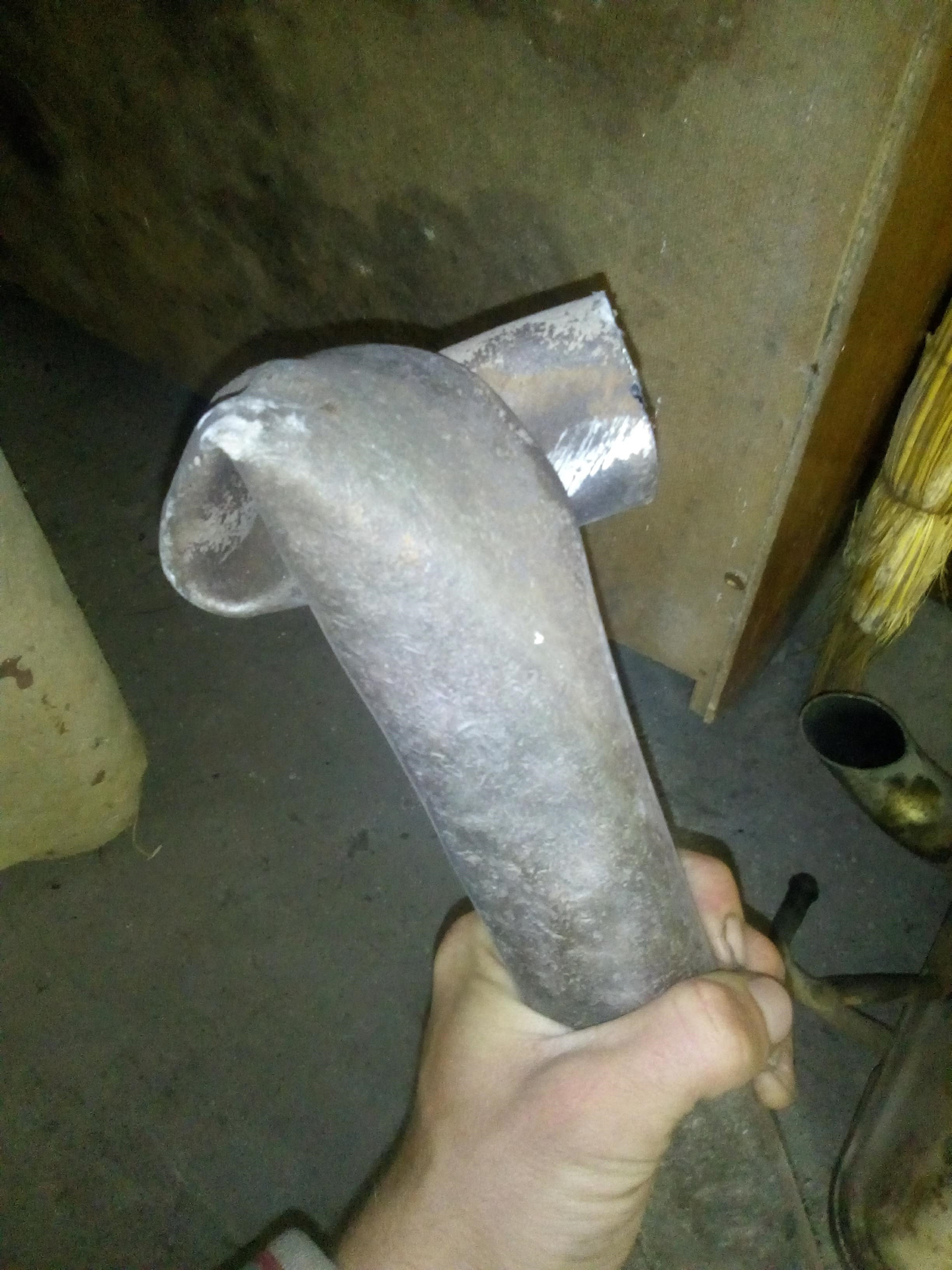

При осмотре выяснилось, что защита прошла на ура, а вот труба глушителя была вырвана от приемной трубы вместе с частью ранее прогоревшей гофры. Достать ее было практически невозможно — после того как ее сорвало, она залетела под заднее колесо (чтобы Вы понимали — вырвало ее спреди, от гофры), а там под весом авто замялась и свернулась в непонятную геометрическую фигуру, почти в узел. Достать при этом ее из под авто возможности не было, но дом находился в 50 м, а еще огромный плюс — у мамки очень даже хороший гараж, т.е. нужно было вызволить трубу, или ее часть которая мешала ехать и заехать в гараж. Собрали все имеющиеся в доме удлинители, болгарином сделали обрезание выхлопной системе, и со звуком Мустанга с прямотоком заехал в гараж.
Благо даже ночью шумом спортивного выхлопа в деревне никого не удивишь, ведь половина ездит на тракторах и мотоблоках. На следующий день все это дело было разобрано и после совместных консультаций приняли решение искать б/у трубу с авторазбора (была куплена за тысячу рублей вместе с резонатором, банкой и даже несколькими подвесами), купить новую гофру. Кстати — к вопросу о том, как будет ехать авто без приемной трубы, глушителя и всего того, что после катализатора: плохо. Очень плохо, тяги нет абсолютно никакой, зато звук шикарный. Т.е. тебе кажется, что ты уже едешь 200 км/ч, а на спидометре — 20.

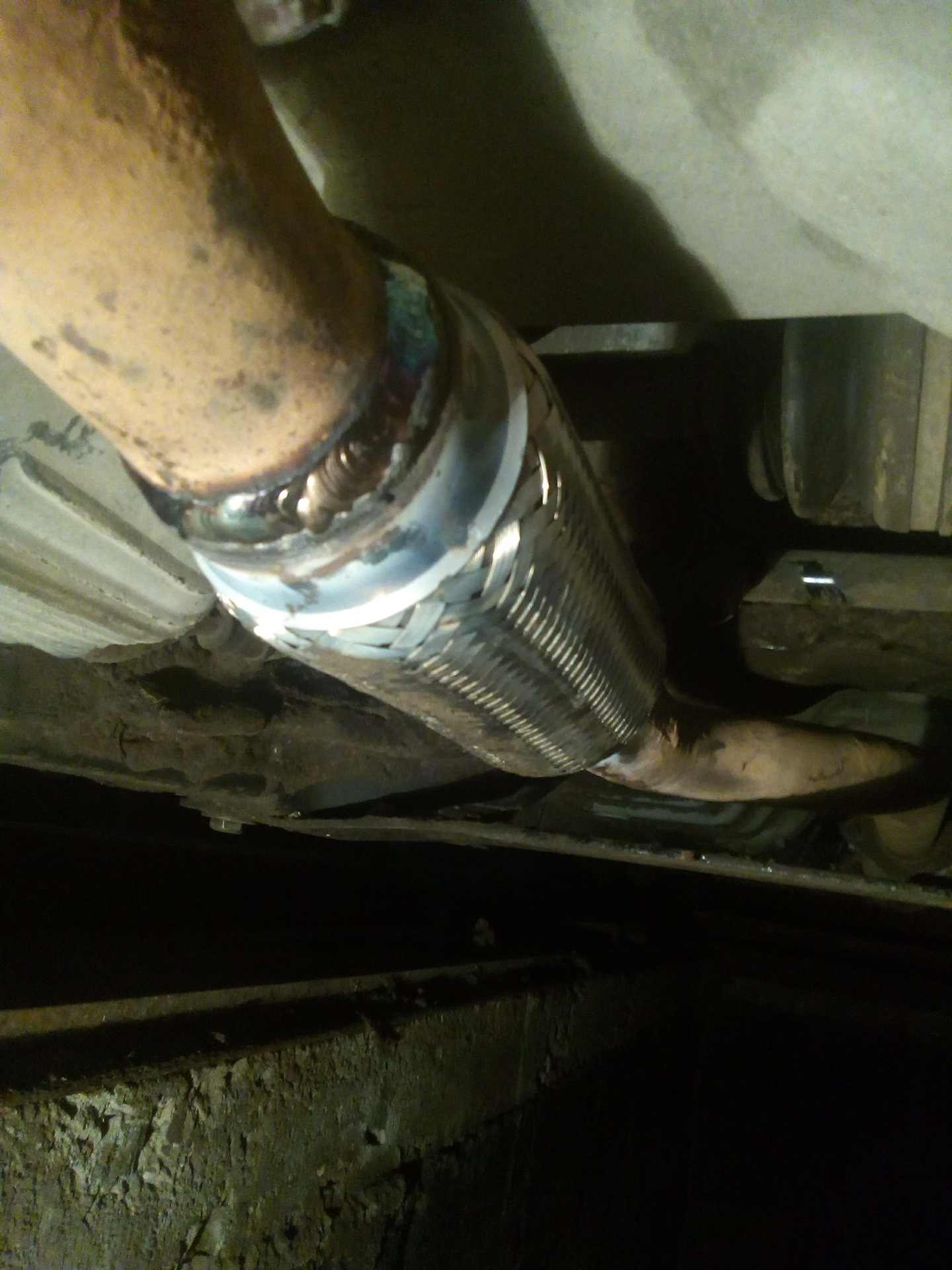

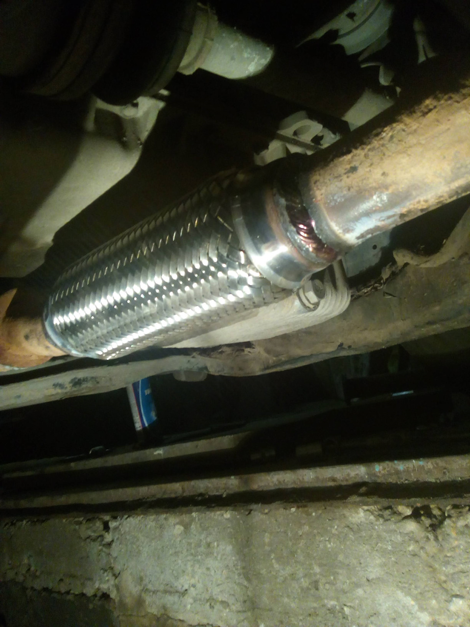

Сразу скажу, что чуда не произошло — расположение выхлопной системы, а также высокие температуры способствовали тому, что не одна гайка не хотела поддаваться (хотя все предварительно были обильно побрызганы WD-40 и Жидким Ключом), грани гаек стали как пластилиновые (из всех снялась только одна), однако после обильного подогрева газовой горелкой все стало оукидоуки. Поэтому не стесняйтесь сразу греть гайки. Резиновые подвесы легче снимаются, если их немного смазать отработкой. Кстати, гайки, в основном, на 19, на 17 спереди. Те, что на 19, уменьшились на один размер — пришлось заменить их вечными, советского производства.
Гофру брали самую простую, так скажем, ноунейм — 200*50, цена — одна тысяча рублей.
Все отлично встало на свои места, звук выхлопа стал сразу какой-то родной. Ну, а т.к. загнуло задний кислородный датчик (после катализатора), соответственно поимели Джеки Чана, которого я сбрасывал по первости каждые 100 км, однако сейчас уже привык к нему, изредка проверяя, что к ошибкам P0036 (ошибка цепи управления нагревателем датчика HO2S) и P0037 (низкое напряжение цепи управления нагревателем датчика HO2S) не добавилось что-то еще.

красивый шов))
Мне лямду отключали вообще
Чем гофру приваривали? Инвертером и 3мм электродом возможно заварить?
Можно. Мы так и заваривались.

Ловко саксофон сделал с помощью люка!))
