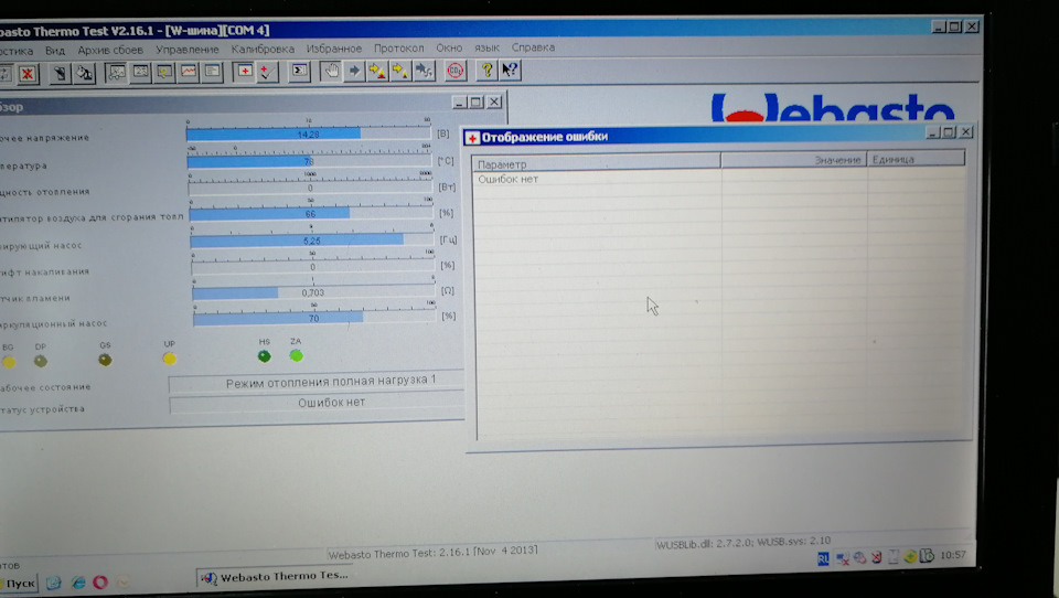

сбрасываю ошибки, ожлаждаю датчик температуры за бортом, запускаю ДВС котёл работает как догреватель, глушу и пробую как запустить с телестарта — котёл чётко отрабатывает по времени

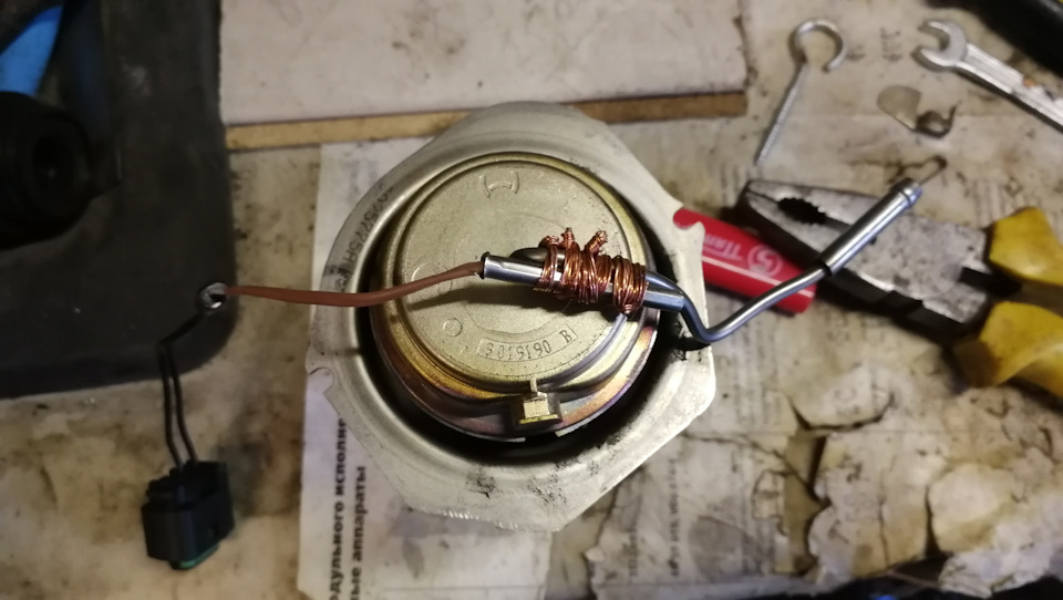

Отлично думаю надо приколхозить подогрев и все. Выбил подогрев из корпуса форсунки Termo top v и начал новый эксперимент каждый раз приходилось снимать и половинить котёл, куда я только не колхозил этот подогрев на корпус, на топливную трубку и за пределы котла
— это все не работает, котёл то запускается, то не запускается и через какое-то блокируется. Уже так устал от неопределённости, Webasto мог перебрать на время и собирался купить новые мозги от VEVO и прошить у ОД как предлагали 77VOLVO затея стоила бы примерно 16-18 т.р., но наткнулся человечка работает у неофицалов ЛендРовера на Юге Москвы и тонко знает работу Webasto, о мне рассказал, что недостаточно откусить перегородку в корпусе вентилятора, чтоб встала горелка, а требуется дорабатывать корпус для более правильного распределения потока воздуха в котле. Андрей поменял софт, котёл помолодел стал 2011 года и 160 часов работы

, откалибровал СО котла с мои глушителем и гонял на стенде в разных режимах — это с его слов. Я забрал у него котёл, поставил, начал пробовать и первый запуск провалился котёл подымил, закапал соляркой из глушителя и словил ошибку, но после все заработало как надо.
Прошла уже неделя котёл запускаю с телестарта минимум два раза в день и котёл сам запускается как догреватель, сегодня подключался к котлу прогонной Webasto и ошибок нет.
