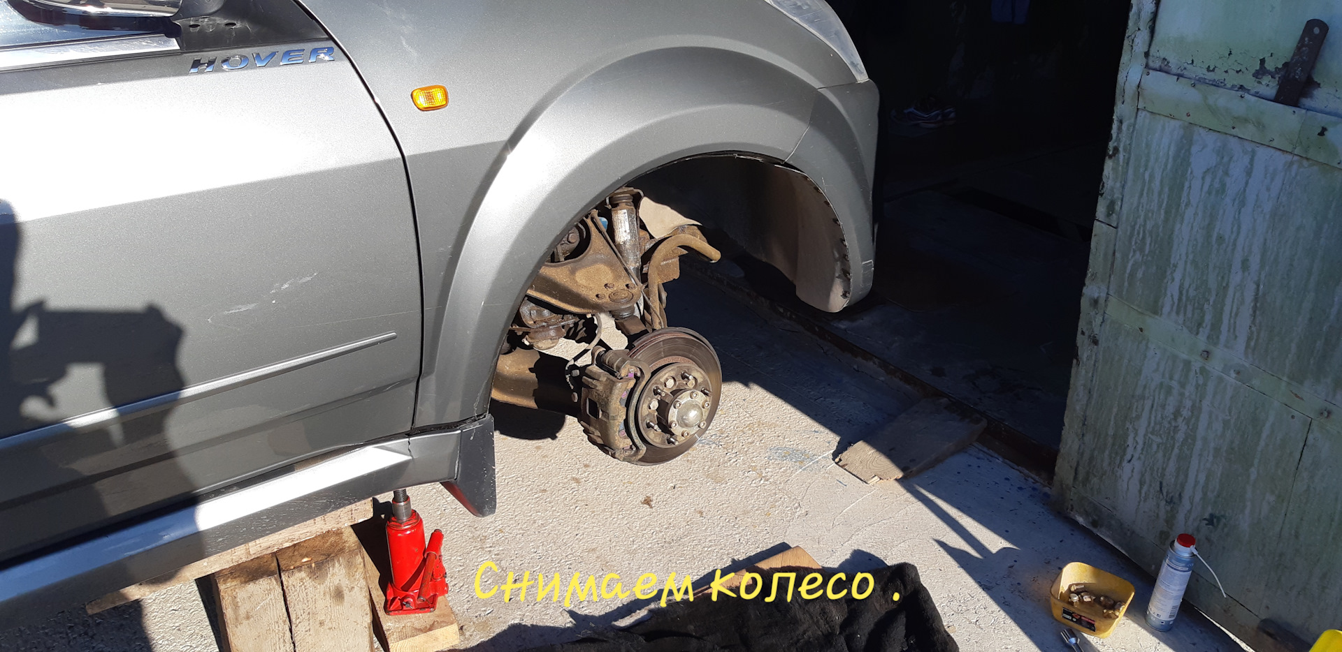

И снова доброго дня всем Ховероводам и моим подписчикам ну или кто просто зашёл на мою страницу.Сегодня речь пойдёт как Вы уже поняли о том как устранить те самые ненужные нам люфты в наших приводах.Запись не от вчерашнего дня, делалось это немного раньше момента опубликования этого материала, всё мне некогда было опубликовать весь накопленный материал то времени не было свободного то…Ну ладно про время, скажу честно просто лень было вот и всё сидееееееееееть распииииииииииисывать…Хотя это всё и упирается в наш самый дорогой ресурс а это конечно же ВРЕМЯ!Я не мой кот Мэт тому лишь бы поесть и полежать.Мне же нужно постоянно двигаться и что то делать вообщем всё с пользой и продуктивностью, иначе я не могу.Вообщем это была лирика теперь ближе к теме и по существу.Как то когда я менял внутренний пыльник трипоида (о чём есть запись в БЖ) я обнаружил что есть небольшой продольный люфт приводов не знаю должен он там быть или нет (мнения расходятся) я решил его устранить.Процедура проста и никаких сложностей у меня она не вызвала.
Алгоритм действий таков.
1)Снимаем колесо.

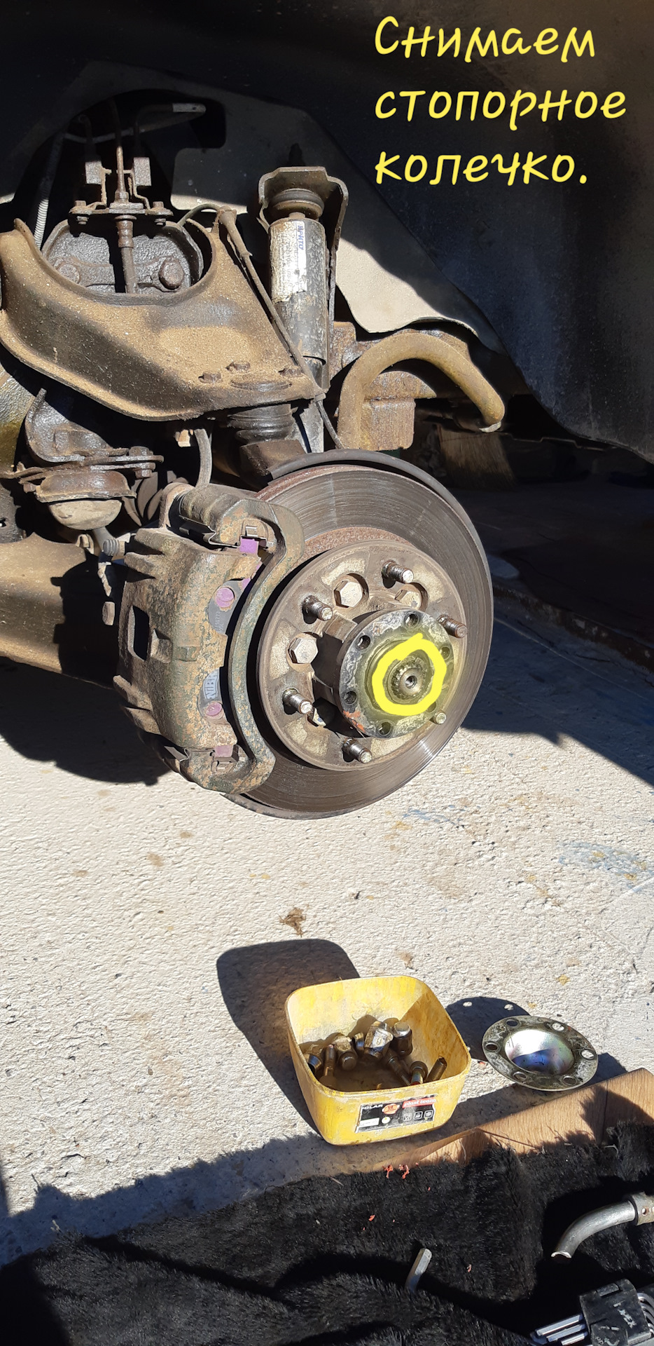

2)Снимаем откручивая 6 болтов под шестигранник крышку ступичного фланца.
3)Очень аккуратно снимаем стопорное колечко и ложем в баночку со всеми открученными метизами что бы Вам потом его не искать)))

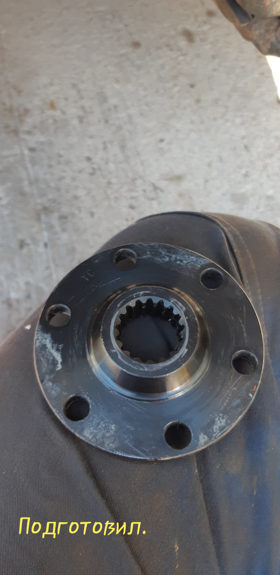

4)Ставим проставочную шайбу у меня люфт был 1мм я заказал эту от Isuzu 8941789320.
5)Далее всё собираем в обратной последовательности ни чего не забыв и обязательно всё смазываем (я немного добавил синей смазки Mobil для игольчатых подшипников) и сажаем на герметик крышку.
Собрал люфтов нет правильно ли я сделал? Думаю Да!Катаюсь дальше я люблю свой автомобиль чего и Вам желаю!
На этом извольте откланяться и всем гармонии в Вашей жизни!
