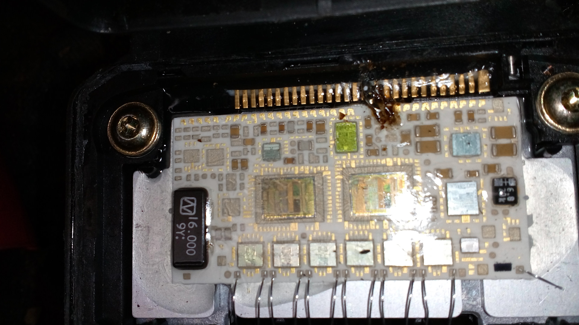

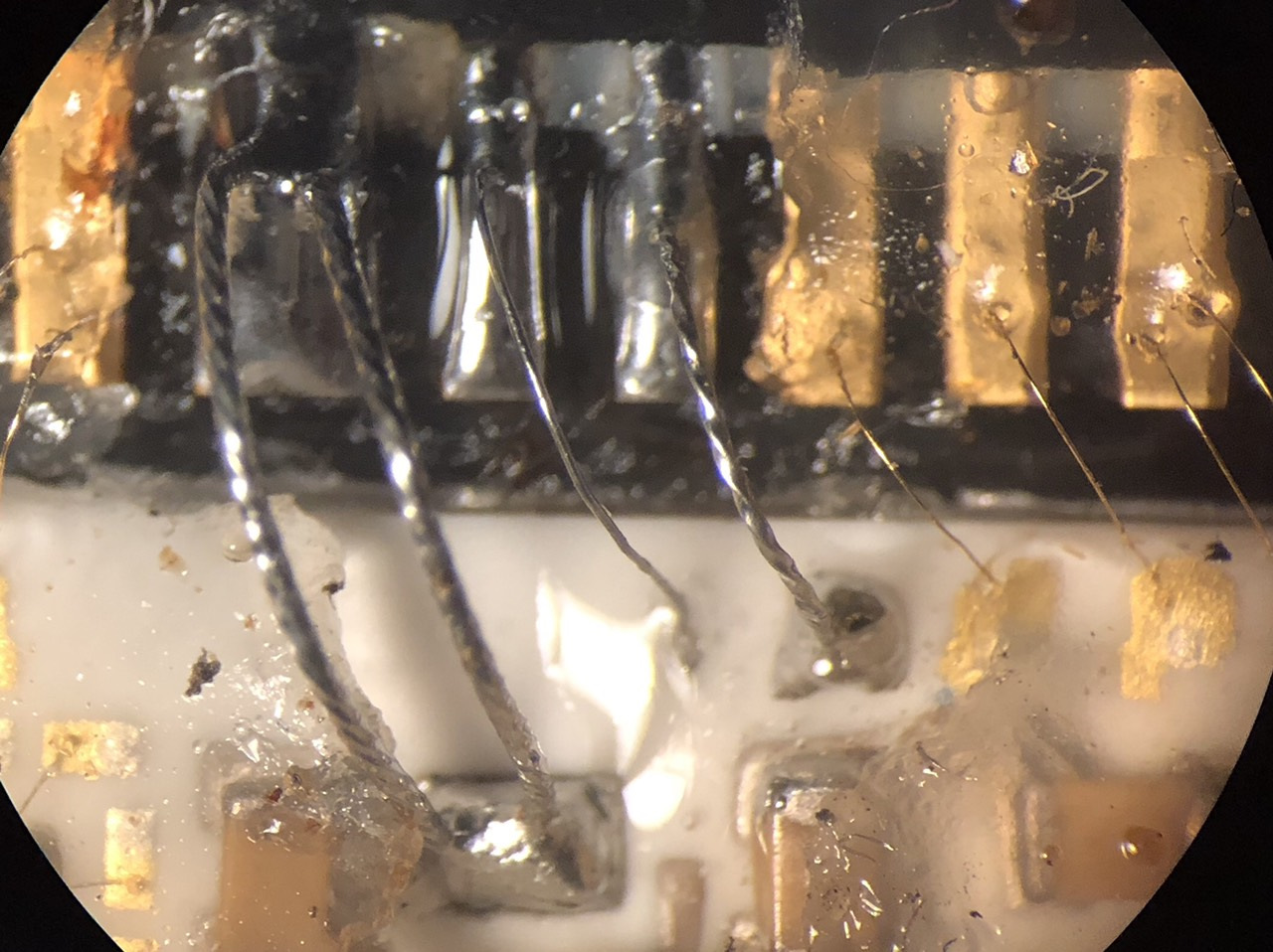

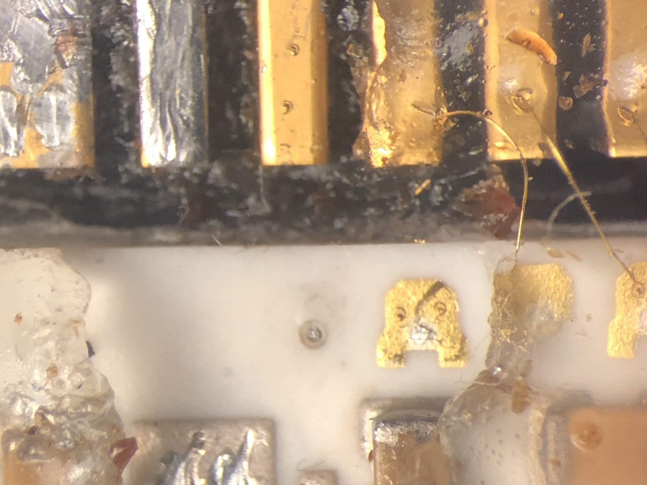

Итак отремонтировал я свой блок. Дал знакомому для пропайки и он случайно отпалил контактную площадку.
Блок ругался на переднее левое колесо. Найти блок нужный мне нереально. Нигде нет. А если есть то цена мега космос.
Нашел человека
naksojin который профессионально и качественно творит чудеса с блоками абс.
Теперь все работает и quattro (eds)работает в полную силу. Спасибо naksojin

Однозначно блок. Я для уверенности и работоспособности датчика ставил в разьем резистор 1КОм. Ошибка все равно была. В твоем случае, тончайший золотой волосок отошел в желе и контакт то есть то нет. Самому там поять нереально сложно. Конектеры с толщиной в человеческий волос. Больше беды сделаешь(как я в моем случае) ищи людей у себя на украине или пересылай naksojin . Человек качественно отремонтирует. Б.у блок покупать это кот в мешке. Но опять же все зависит от блока. Если распростронен то недорого. За мой заряжали 200$ без гарантии.
