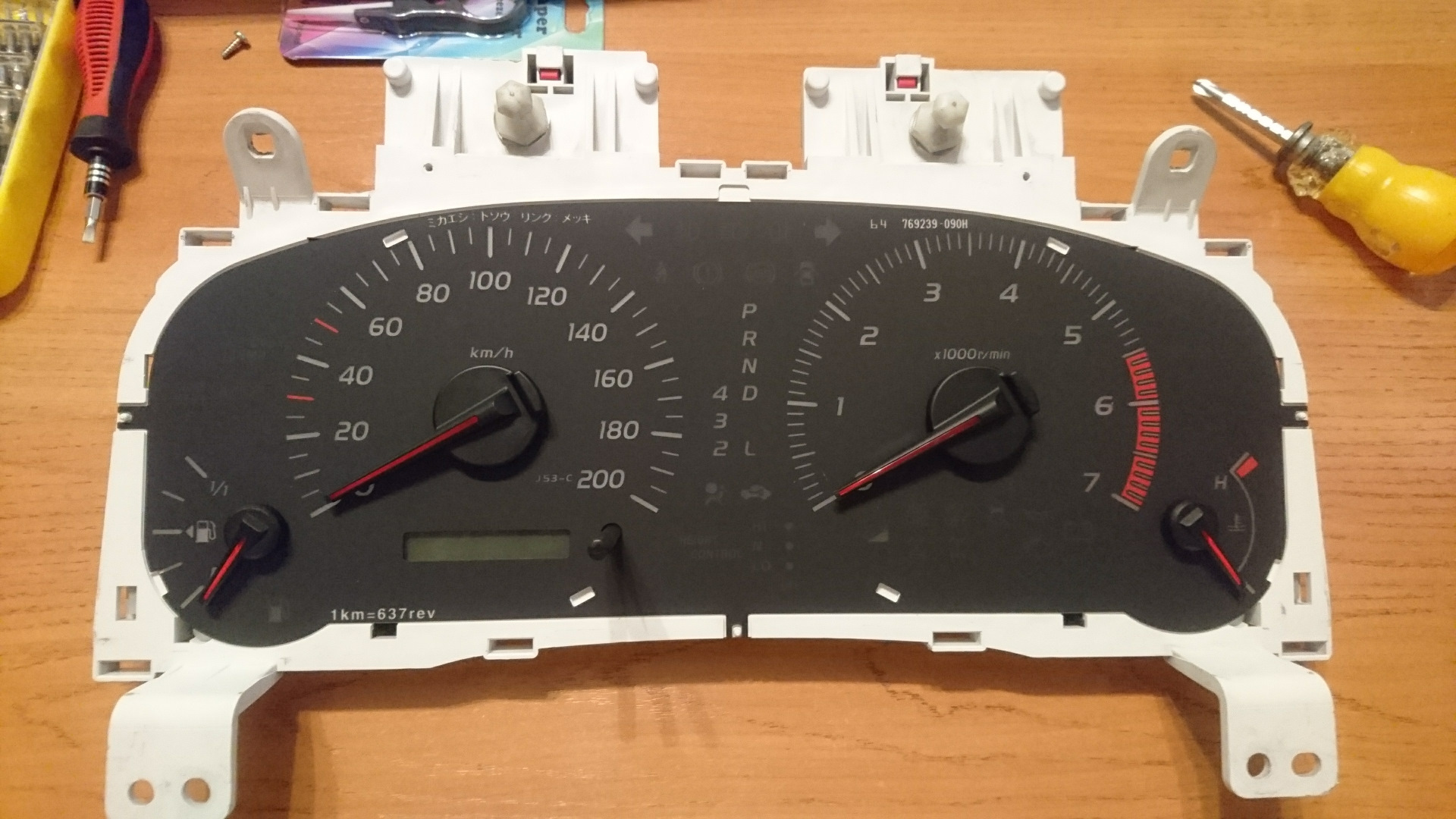

После того, как я заменил родной обычный щиток, на оптитронный щиток от европейца, я получил индикацию передних и задних противотуманок, гипотетически получил индикацию включенных габаритов, но лишился индикации "90L", которая указывает на то, что шкала уровня топлива при не горящем значке отградуирована на 180 литров, а при горящем значке, уже на 90 литров.

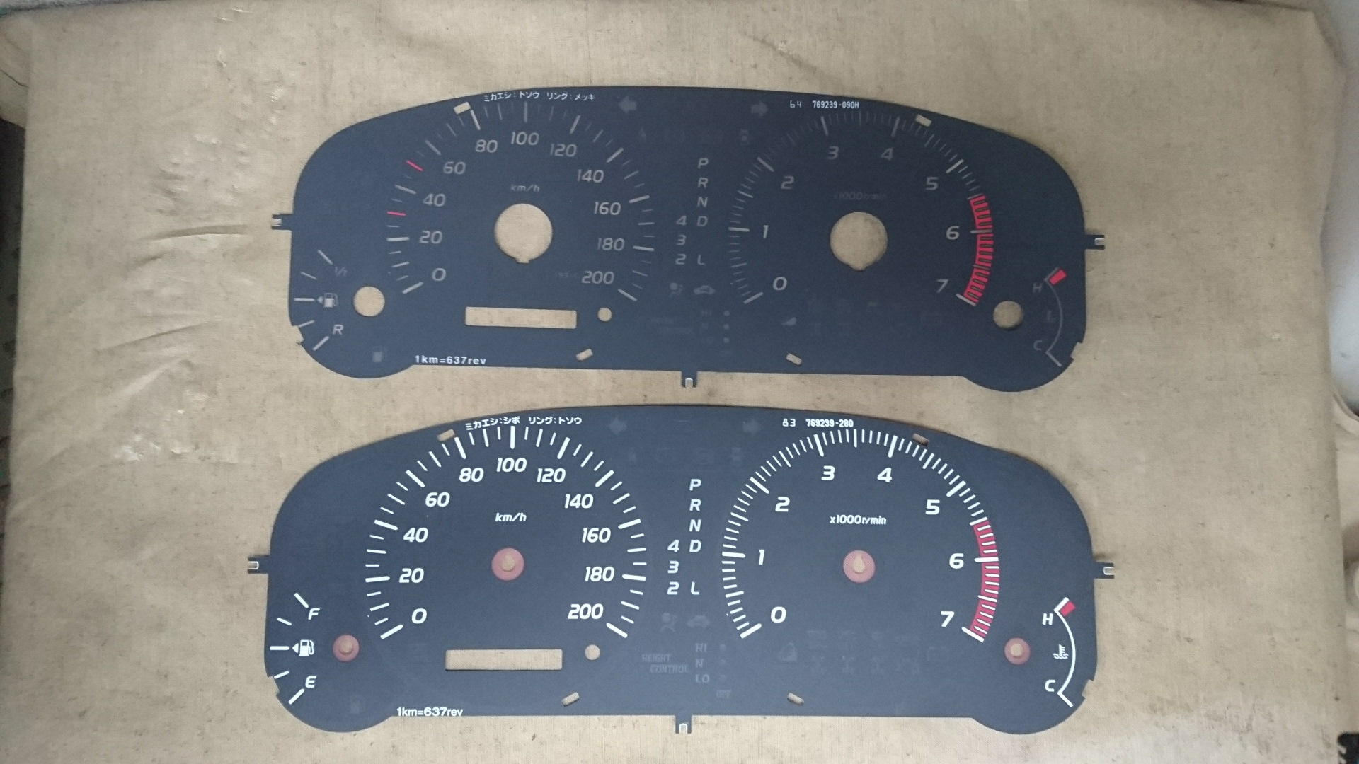

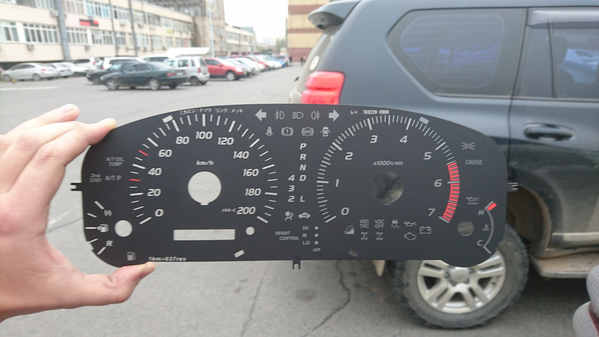

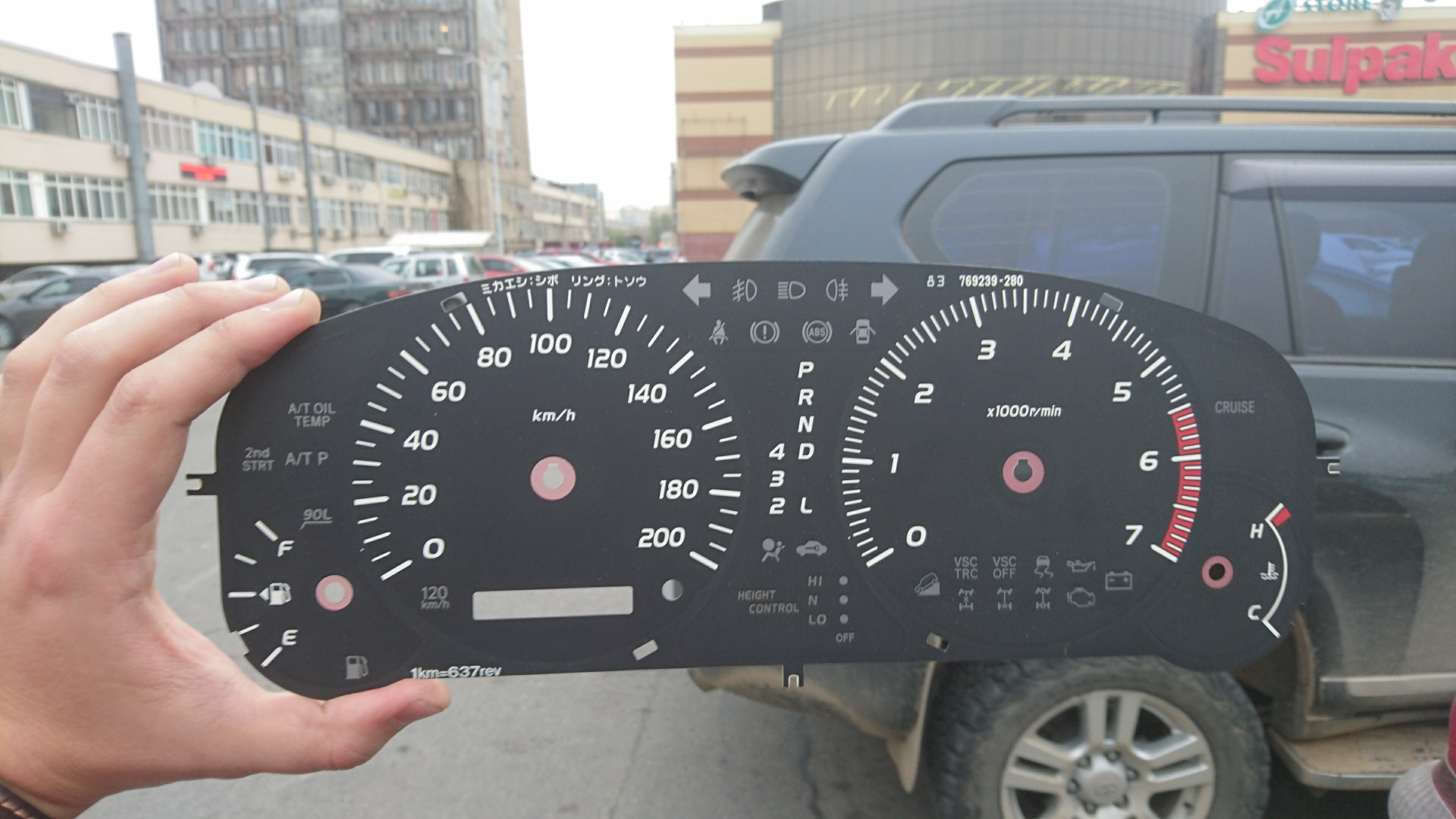

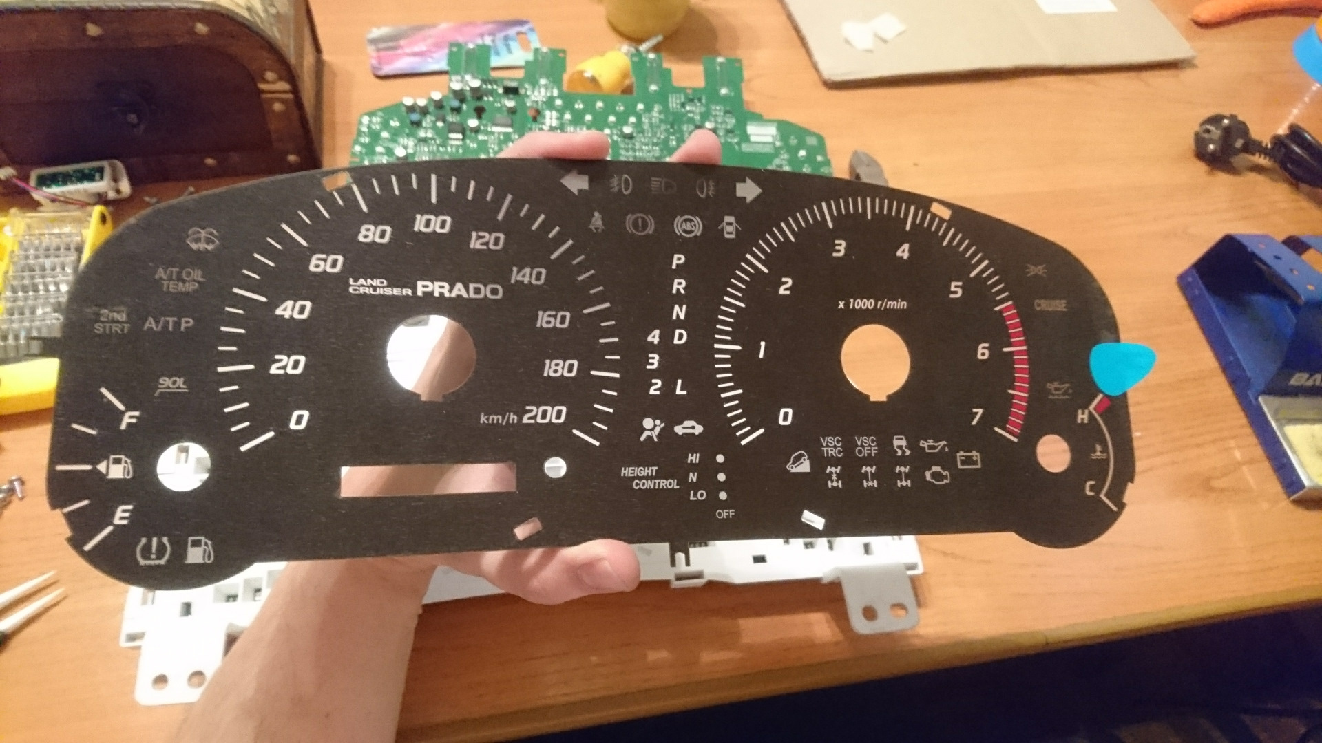

На просторах Drive2, мне встретился замечательный человек Виктор vic43, который изготавливает на заказ, любые шкалы приборов.
В процессе нашего с ним, плодотворного сотрудничества, родилась уникальная шкала приборов для оптитронного щитка Прадо, но с добавлением нескольких символов. А именно: 90L, символ низкого давления в шинах, символ низкого уровня жидкости в бачке омывателя и логотипа Land Cruiser Prado. Шины и омыватель я сделал "про запас" — когда у меня будет свободное время, я внедрю необходимые датчики и получу индикацию на щитке приборов.

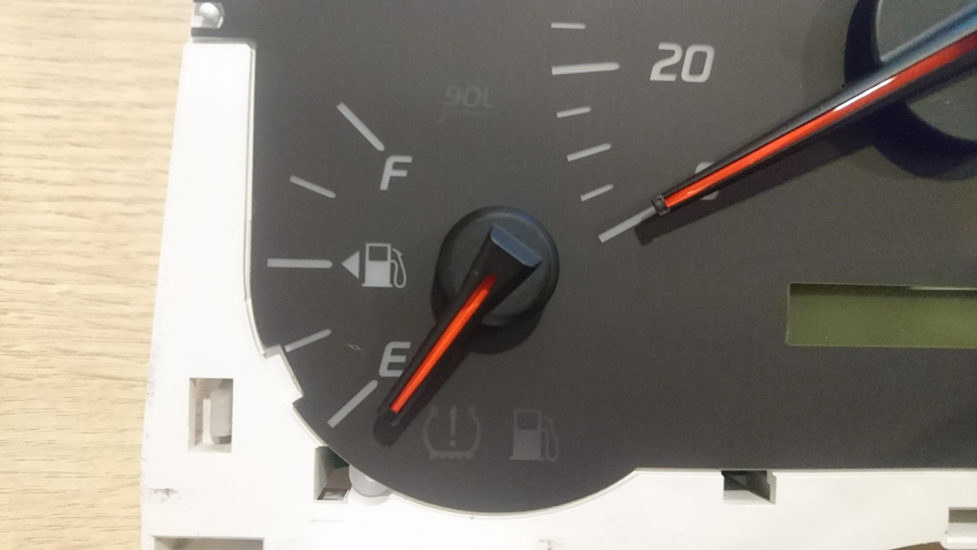

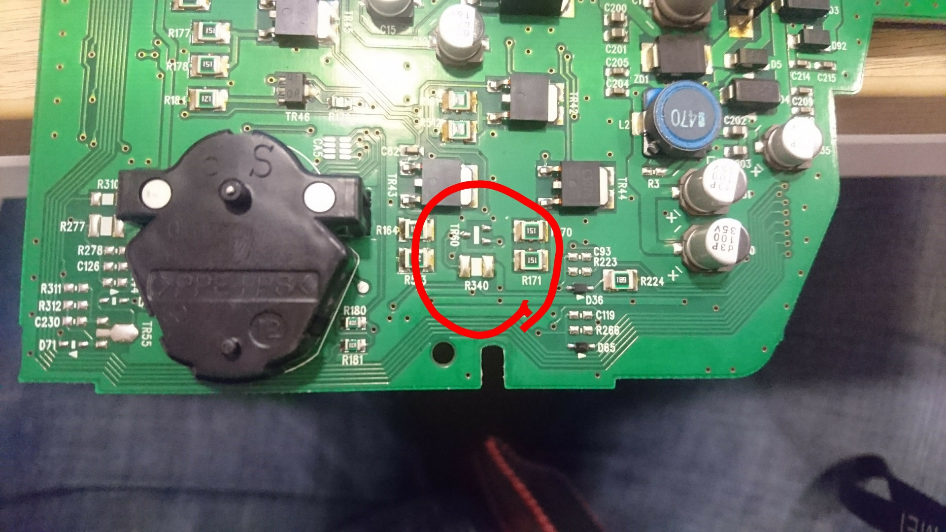

Для того, чтобы индикация 90L заработала, мне пришлось выпаять из обычного арабского щитка приборов, светодиод, транзистор и резистор. На арабской плате, они все расположены на лицевой стороне и их легко отследить по дорожкам. На оптитроне, светодиод на лицевой стороне, а вот транзистор и резистор на обратной стороне платы. При чём, вначале, я перепаял только светодиод. При установке щитка в машину, он естественно не загорелся. Тогда я снова разобрал щиток и начал искать цепь от контактов светодиода в направлении источника его питания. Так я обнаружил нехватку ещё двух деталей.
После того, как я перепаял их с арабской платы, индикация заработала.

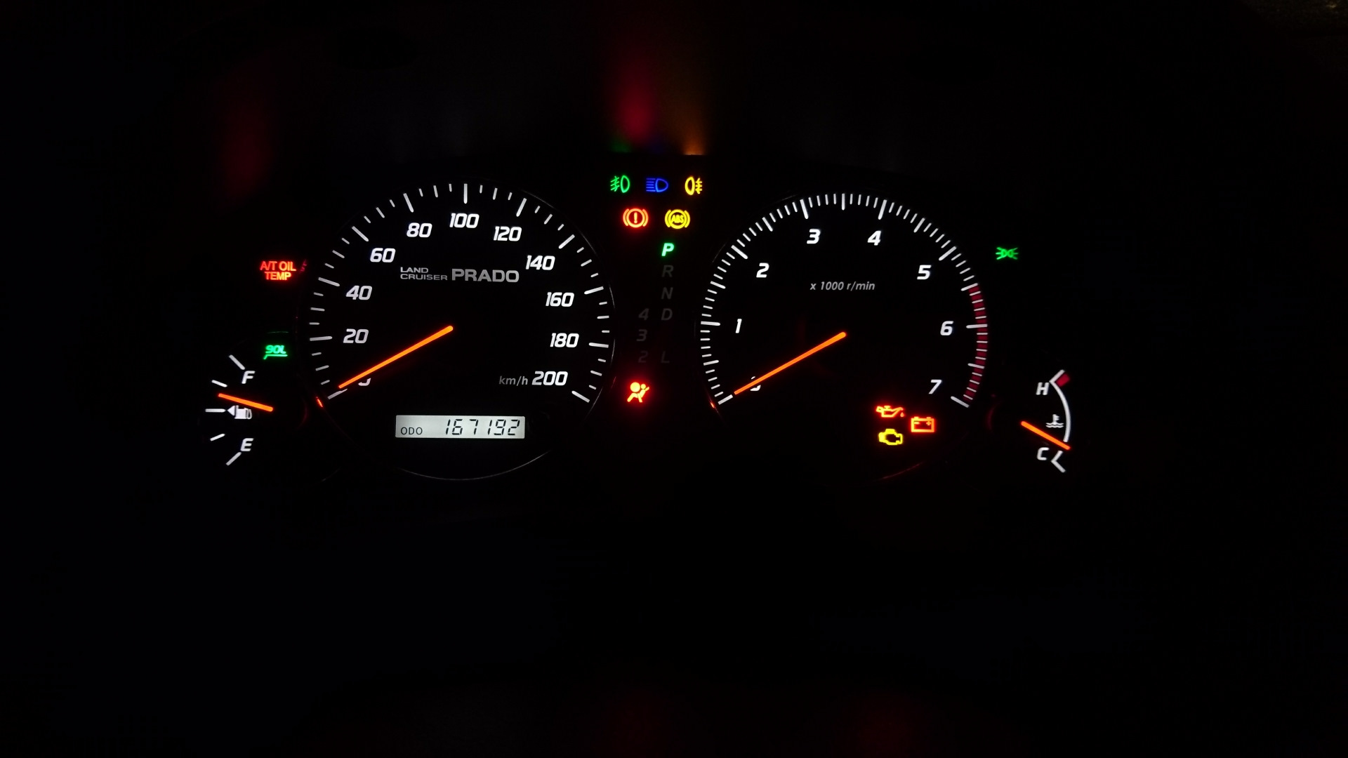

Теперь пришло время "оживить" индикацию включенных габаритных огней.
Поискав на электросхеме, обнаружил, что за эту индикацию отвечает 13-й пин в фишке D. Когда на нём появляется "плюс", загорается индикатор на щитке.
В ответной фишке, которая вставляется в щиток приборов, этого пина не оказалось. Тогда я подобрал подходящий по размеру пин с куском провода, вставил его в фишку, а второй конец, подключил к проводу, идущему на подсветку одной из кнопок под рулём.
Так у меня появилась индикация включенных габаритных огней.

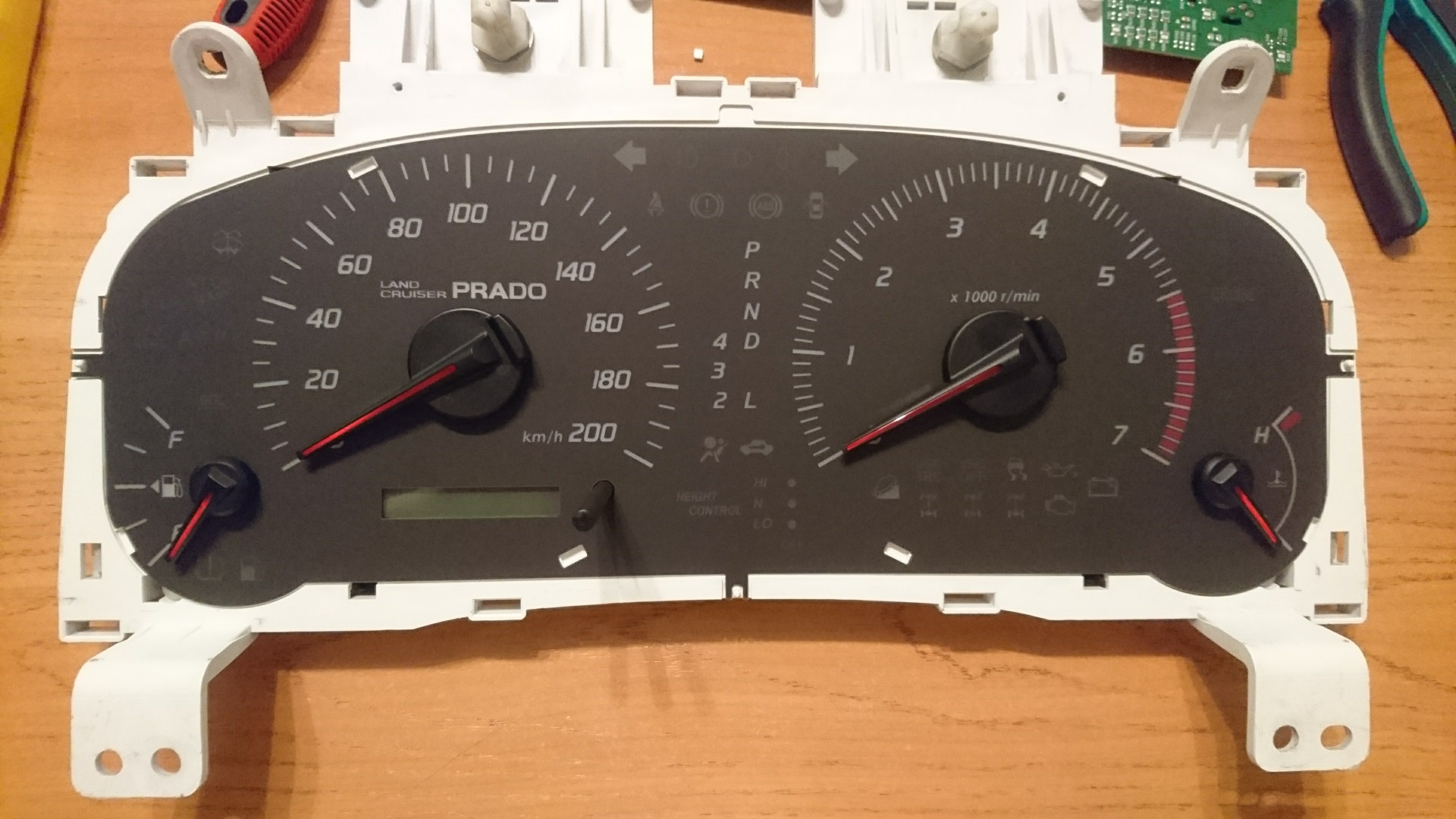

В процессе разборки и сборки щитка приборов, нужно помнить, что стрелки спидометра и тахометра в нулевом положении указывают на нули на шкалах, а вот стрелки уровня топлива и температуры ОЖ, указывают ниже шкал. Обратно их нужно поставить на те же положения, иначе, они будут показывать "погоду на Марсе"
Надеюсь, мой опус поможет тем, кто захочет так или иначе, изменить щиток приборов на своём Прадо или любой другой машине.
Для распечатки шкалы приборов, смело обращайтесь к vic43 — он волшебник! :-)

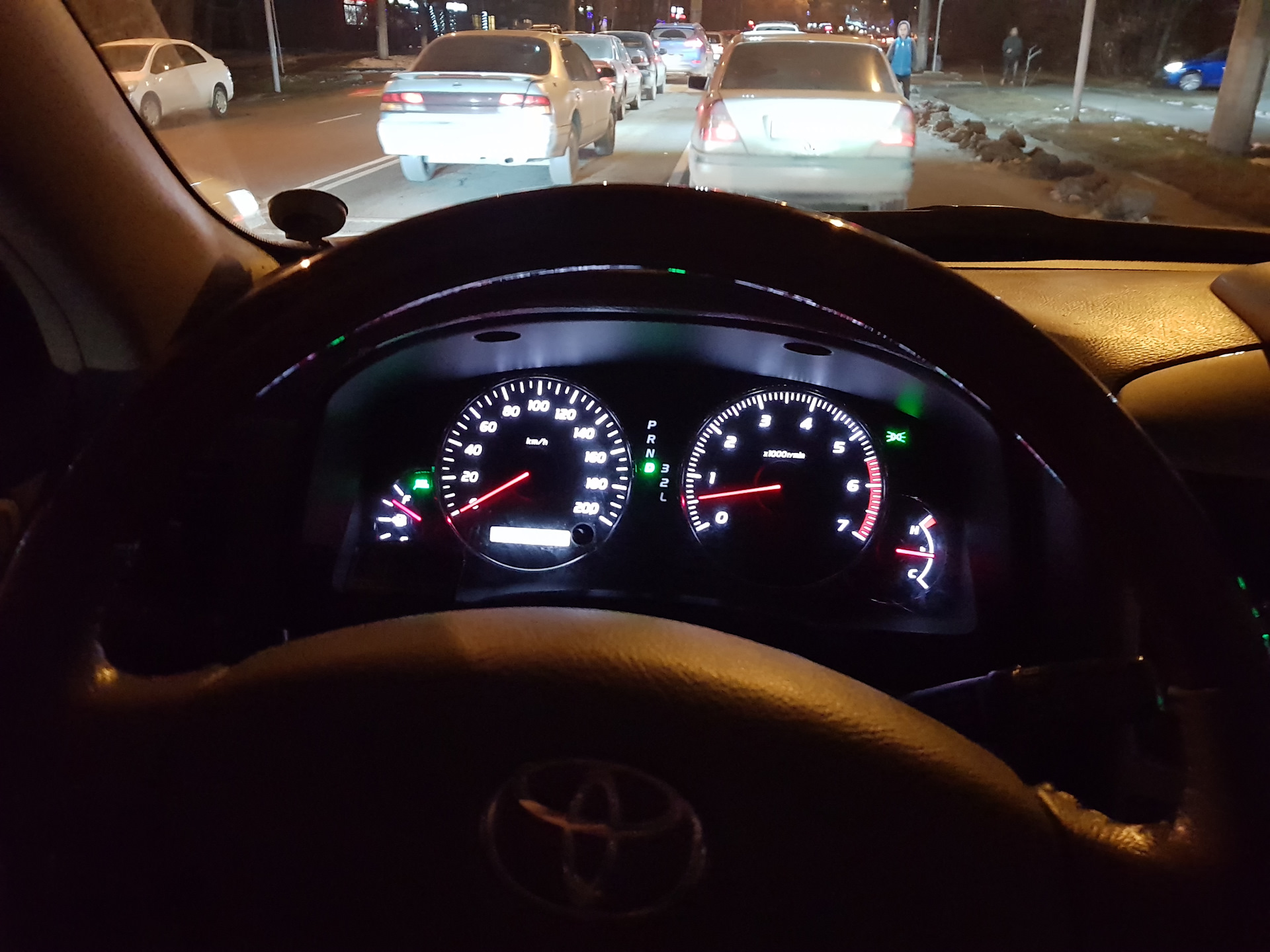

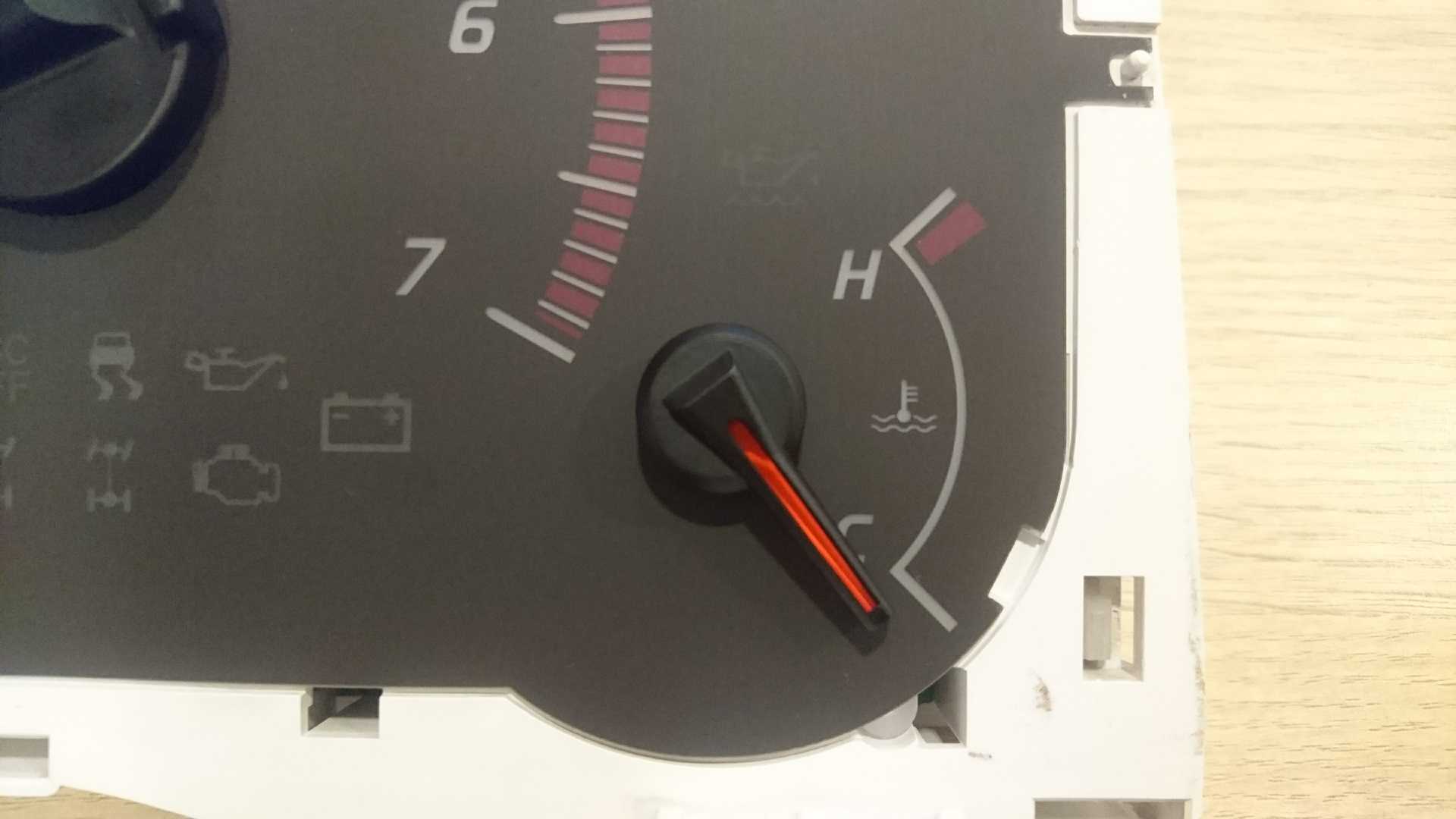

Теперь это смесь из трёх приборок. В основе оптитрон от европейца, двухрежимная стрелка топливного бака (90/180 литров) с соответствующим индикатором "90L" и крайними положениями "F" и "E" (вместо европейских "1/1" и "R") от неоптитронной приборки араба, индикация низкого уровня омывателя и низкого давления в шинах от Лексуса и отсутствие дурацкой надписи "J53-C" на шкале спидометра. Ну и бонусом, индивидуальный логотип "Land Cruiser Prado" на шкале спидометра.
Для кого-то это очень несущественные изменения. Для меня же, красота в деталях.

Рано радовался, попробовал безуспешно, незнаю, что уже делать.
Менял стекло на приборке, и после замены стрелка топлива показывает пустой бак, выставлял её уже по всякому, результата нет, после установки стрелка судорожно трясётся через небольшое время и уходит в самый низ. Араб 4л, 2 бака, 2007г.
Одетая стрелка рукой безпрепятсвенно перемещается вверх/вниз?
Да, выставлял по разному её, саму стрелку не снимал, при замене, когда протирал циферблат, случайно сместил её, как и стрелку температуры, обе выстовил на место, и началось, что бы не делал, стрелка топлива уходит за нижний предел показаний
Вариант на скорую руку: снять стрелку топлива, подключить приборку к машине, включить зажигание, выключить зажигание, одеть стрелку в положении, как на моем фото, включить зажигание и проверить как ведёт себя стрелка.
Как снимается стрелка, без разборки приборке её не стянуть?
Нужно снять стекло с приборки и аккуратно снять стрелку. Удобнее всего, завести обеденную вилку под центр стрелки и покачивая, поднять стрелку.
Уже неделю езжу без этого стекла🤭
Чёт не знаю сыкто её снимать, хочется причину понять и найти, ведь просто так ничего не ломается
Тут три варианта и два из них решаются снятием и обратной установкой стрелки.
1. Когда протирали, придавили стрелку, она села глубже, задевает о поверхность шкалы и моторчик не может её нормально сдвинуть с места.
2. Когда протирали, тряпкой сильно сдвинули стрелку, она прокрутилась на валу и стоит сейчас в таком положении, что при активации, мотор не может повернуть её в пределах хода.
3. Просто "сошлись звёзды" и сдох моторчик.
По описанному вами, склоняюсь к первому варианту. Не нужно бояться, она легко снимается и ещё легче ставится назад.
Сомневаюсь что второй вариант, пробовал провернуть, она упирается в кольцо спидометра. Сделал как посоветовали, правда вилку на моей приборке не подсунуть (снял всю приборке на всякий случай), аккуратно снял походными проскогубцами (следов на стрелке не осталось), и установил после пробного запуска авто без стрелки. Вроде все заработало, но нужно потестить ещё. Не могу найти объяснения что за трабл, но хорошо если не повторится.
Скорее всего, когда протирали, придавили стрелку, она села глубже на вал моторчика и своим корпусом цепляла за поверхность шкалы. Моторчик маломощный и чувствительный, соответственно он не мог повернуть стрелку.
Нет она вращалась свободно, показания были одни и тежи, но на 90 градусов против часовой стрелки, сегодня весь день проблем не было пока не собираю всё, дождусь падения показаний.
Спасибо за советы оч помогли.
Пожалуйста :-)

И отвечу на свой вопрос, по поводу номиналов. TR60 — любой транзистор pnp, R340 — резистор, его номинал нужно подбирать в зависимости от светодиода, который впаивается с обратной стороны, что бы не слепил и в тоже время было видно. Меня устроил на 60 kOm. Диод брал от подсветки кнопок.

Приветвую не нашел 3 деталь на арабском щитке диод понятно и еще 1 деталь понятно а вот 3 деталь не подскажите где
На передней стороне платы нужно припаять светодиод, а на задней стороне платы резистор и транзистор под номерами R340 и TR60

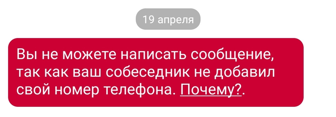

Я почему-то то не могу вам в личку писать

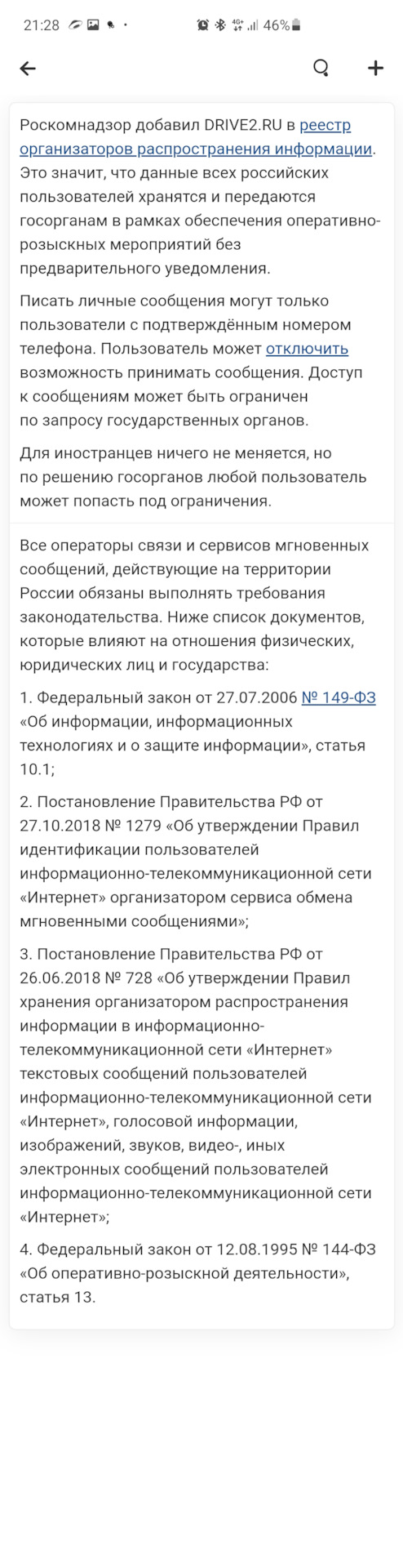

Вам нужно добавить свой номер телефона в профиле (новое требование Роскомнадзора). Тогда сможете писать в личку.
По понятным причинам, свой номер в открытом доступе не могу писать.
Как обновите свой профиль, пишите мне в личку. К сожалению, далеко не всегда могу ответить оперативно, но постараюсь.

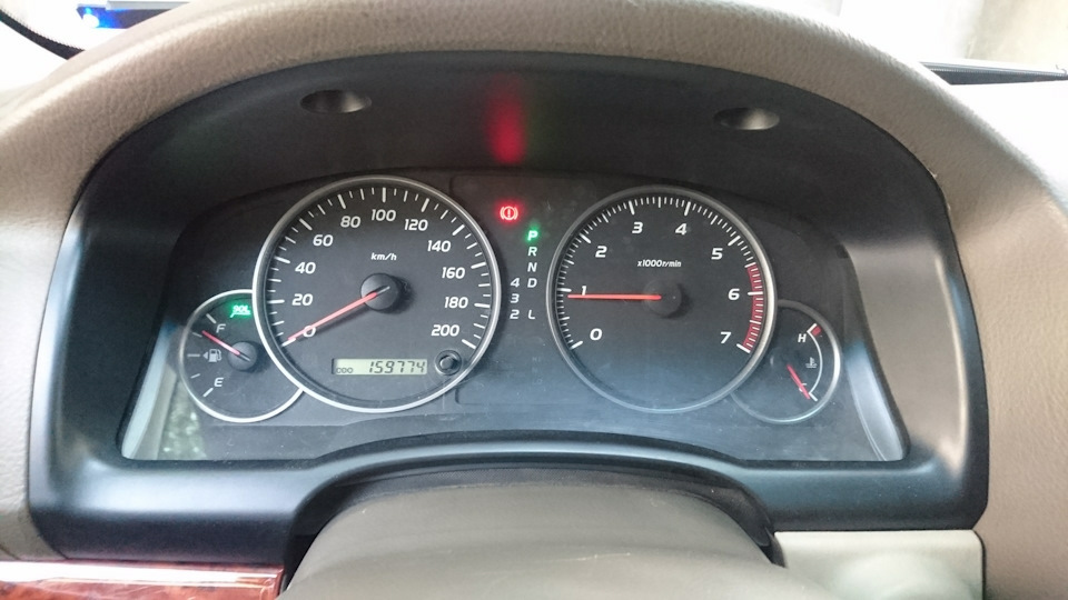

очень полезный пост, спасибо за информацию! Недавно поставил себе оптитрон 90L индикатор есть, а вот положения АКПП в положении 4 нет
Интересный щиток… Положения АКПП, как на праворульном, но при этом, спидометр на 200 км/ч, да ещё и значок 90L. Это с какого Прадика щиток?
На каком прадике стоял не знаю. Знакомый привез мне его с ОАЭ
Быть может, с Австралийца. Может ещё с Индийского или Пакистанского Прадика…

У меня японец, индикация передних ПТФ не горит, задних — горит. Сначала думал лампа перегорела, потом только рассказали что там не хватает светодиода. Хочется замутить как на европейцах, чтобы было по красоте.
А что за индикация A/T P?
индикация A/T P загорается если есть неисправность в механизме парковки АКПП.
А по индикации передних туманок, там либо нет светодиода, резистора и транзистора на плате, либо нет провода в соответствующей фишке проводки, которая вставляется в щиток приборов, либо нет и того, и другого :-) Нужно смотреть по месту.
А как посмотреть и где найти нужный проводок?
yadi.sk/i/5yOZ85PMYtwK1A
Посмотреть по этой схеме, на какой пин приборки, приходит сигнал от передних туманок. Поверить его наличие/отсутствие на машине. Если он есть, то разбирать щиток приборов и смотреть на плате наличие/отсутствие светодиода и остальных деталей по линии его питания.
Спс за ссылку! А где там искать его среди 900 страниц?
Страницы 672-683 документа (674-685 pdf-файла).

Не понял что в ней "волшебного"! У лексусов все ясно с милями.
"Волшебное" в ней то, что теперь это смесь из трёх приборок. В основе оптитрон от европейца, двухрежимная стрелка топливного бака (90/180 литров) с соответствующим индикатором "90L" и крайними положениями "F" и "E" (вместо дурацких европейских "1/1" и "R") от неоптитронной приборки араба, индикация низкого уровня омывателя и низкого давления в шинах от Лексуса и отсутствие дурацкой надписи "J53-C" на шкале спидометра. Ну и бонусом, индивидуальный логотип "Land Cruiser Prado" на шкале спидометра.

Добрый вечер! У меня араб и индикация габаритов не горит. Я так понимаю что нужен провод от 13-й пин в фишке D, на подсветку клавиши и тоже появится? Или в арабах по другому? Не хочу панель разбирать, а так бы сделал если без разбора. И если да то на какую кнопку и какой пин кидали с 13? Спасибо.
Сам индикатор габаритов, есть только на европейских щитках Прадо. Если стоит родной арабский щиток, то просто так не сделаешь.
понял, спасибо
Это у всех такая болячка? от 0 до 40 тускло горит.
Да, у всех. Линия питания именно этих светодиодов чуть отличается от линий питания других светодиодов на плате. Из-за этого, они деградируют быстрее остальных. Нужно перепаивать все разом. Всё никак не соберусь с духом, заказать их и перепаять :-)
Насколько сложно?)Я, уже думаю цвет сделать как на 200ках первых, бирюзовый)
Всё зависит от наличия навыка пайки, качества этого навыка и наличия хорошего паяльника и пинцета для smd пайки.
В принципе, все что мне нужно, я увидел на новой приборке. Супер!
Рад, если моя информация принесёт пользу!
vic43 действительно делает очень качественно. Многие владельцы GX, в том числе и я, обращались к нему
И что не маловажно, делает именно то, что просишь. То есть, при правильно составленном ТЗ, на выходе деталь на 100% соответствующая этому ТЗ.
