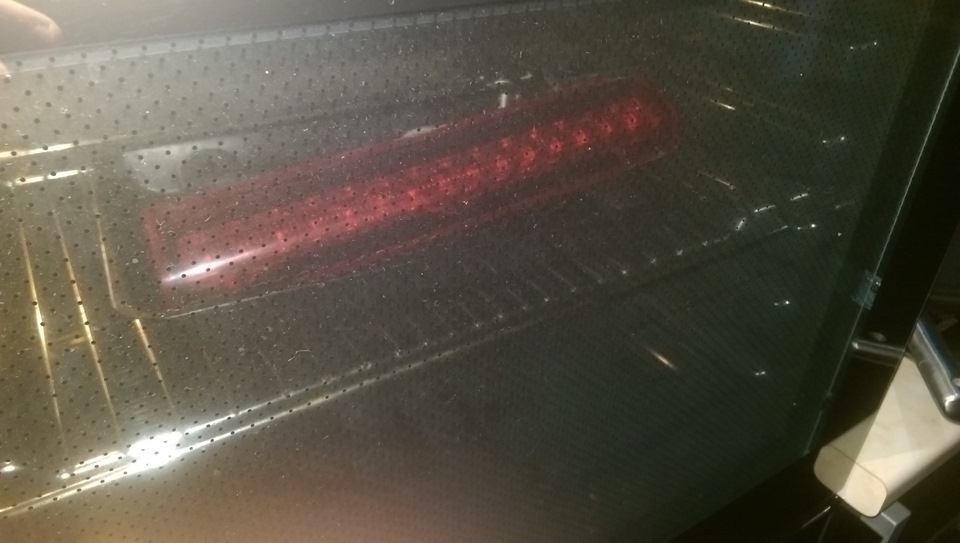

Итак по традиции начинаем с запекания в духовке.
Но тут этот номер не проходит. Плафон начинает плавиться, а вскрыть его при этом никак.

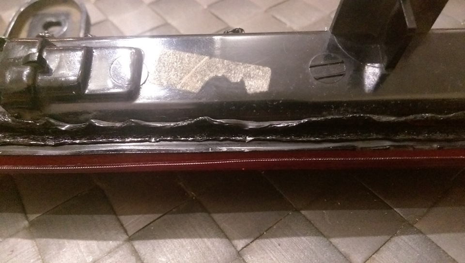

Не расстраиваемся. Из-за массивного уплотнителя это практически незаметно.
Берём в руки дремель и вскрываем разрезанием, раз не получается расклеиванием после запекания.

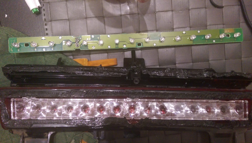

Тестером находим 5 дохлых диодов. Всего их 15 (5 групп по 3 штуки) красного цвета.
Но за неимением красных диодов, перепаиваем все на белые (из китайского фонарика за 70р).
Можно было конечно перемкнуть дохлые, и из 15 горели-бы 10 с пропусками, но это не наш метод.

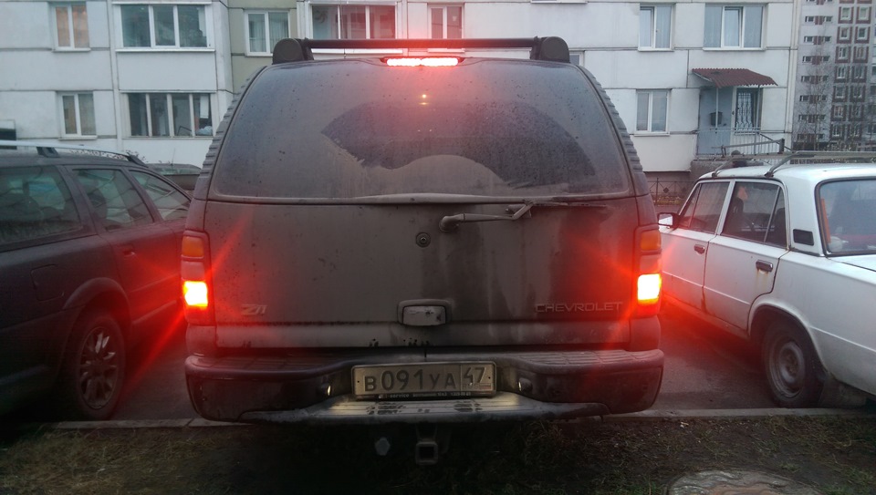

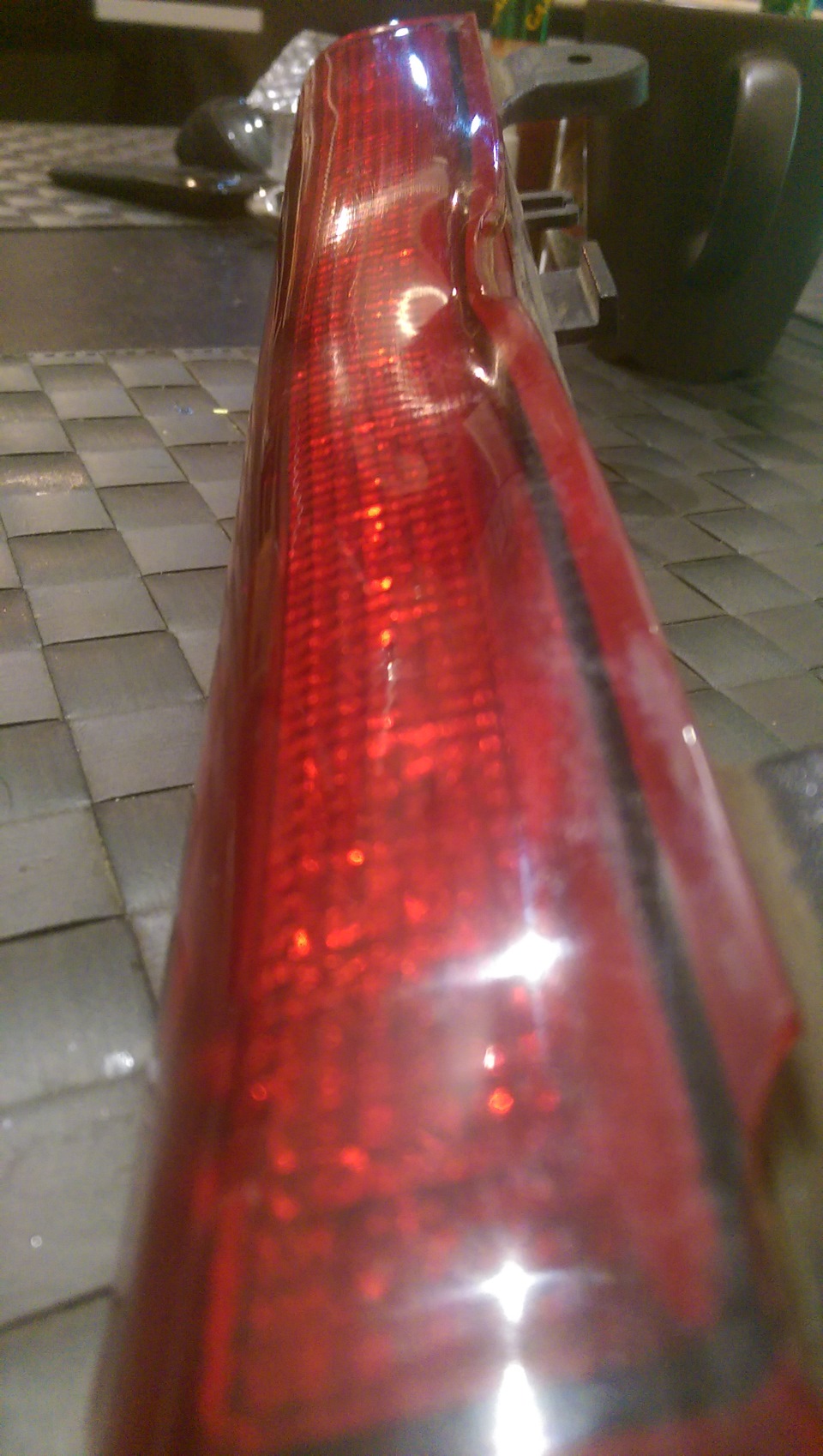

Линзу-рассеиватель подкрашиваем красным маркером и имеем вот такой результат.
На авто оно будет ещё ярче. Блок питания выдаёт 12В, а в бортовой сети авто 13.8-14.1
Осталось нормально заклеить и установить на машину.

Попробовал разъединить строительным феном, собственно ничего не получилось, потом взял мфи и им быстро разрезал (удобней чем дремелем)
Так же сгорела одна группа, вообще странная схема у этого стоп сигнала — непонятно что мешало запитать их параллельно, чтоб сигнал не гас если группа сгорит
Набросал схему сигнала, посчитал какие светодиоды используются — падение напряжения 2,5в, ток 20ма
Заказал такие красные, в выходные уже сделаю
По идее если дохнет диод — он должен в короткое падать, но в данном случае он этого не делает.
Тоже был слегка удивлён схемой. за диодом 4 группы паралельно и 4 нулевых резистора как балласт. А пятая группа (что у разъёма крайняя) за вторым диодом. Вобщем вроде палка-верёвка, но как-то слишком замысловато.
А дремель у меня не пилка, а газовая горелка-паяльник-выжигалка (есть фото в отчёте по фарам).
Кстати спасибо тебе. Сегодня забрал диоды для приборки, что ты рекомендовал в БЖ. А вот с сопротивлениями лажанулся — 360ом на 1 ватт, не посмотрел в описание, а они по размеру огромные :). Перезаказал на 0,125вт
Хм
Может конечно у нас разные схемы, но у меня 4 группы по три светодиода. Три светодиода параллельно и эти группы последовательно
Потом три резистора параллельно, далее идут две ветки параллельно и в каждой по два резистора последовательно и после них по диоду на каждую ветку. После они сходятся в одной точке минус
В записи выложу схему)

Ошибся, 5 групп, а не 4
У меня диоды в группах последовательно. А сами группы параллельно. Кроме одной крайней.
По фото у нас схемы одинаковые
Там если внимательно посмотреть, то можно увидеть что дорожки сделаны хитро)
В записи все подробно распишу, но главное чтоб работало)
Ок, может я действительно что-то путаю.
