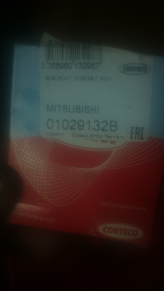

Сальники
Corteco 01029132B
Corteco 12018001B

А это сальник, который себе ставил, вернее его коробка, думаю они всем приходят одинаковые.
Привет! Хотел спросить про сальники Corteco, а именно на правый привод коробки, как поставил его не подтекал ?Просто у меня тоже выдавило стакан, взял с разборки другую коробку, чтобы доехать до дома 400км. Приехал, посмотрел с ямы КПП вся в масле, бежит со штока переключения и с правого привода. Заказал кортеко, поставил, он потек сразу же, на старый сальник посмотрел, там тоже был кортеко, кромка сальника не изношена вообще, а с него аж льёт. У вала с коробки люфта радиального не чувствуется, поверхность под сальник гладкая без задиров. Не понимаю, почему бежит!На третий раз воткнул два сальника кортеко подряд, стало бежать поменьше. Заказал оригинальный сальник и от рено, долго ждать их пока придут. Может посоветуешь, на что стоит обратить внимание. Коробку старую хочу перебирать и ставить блокирующее кольцо, так как работала она нормально, спасибо за номера запчастей! Вот фото проблемного места.
Насчёт сальника, я его не менял себе. Течи просто не было. Посмотри сапун, может из-за забитого сапуна давит масло. Сколько в коробку заливаешь? Посоветовать сейчас уже что то не смогу, сменил коробку на японскую, прошло 2 года
Сапун смотрел, он чистый. Масла заливал, пока с пробки не потекло, три с чем то получилось, точно не скажу. Когда разбираешь дифференциал, сальник правого привода по-любому снимается(под ним стопорное кольцо подшипника диффа и его при съеме вытаскивают судя по видео).Вчера разобрал старую коробку, только дифференциал не вытащил. Прочитал еще про шайбы под саттелиты, смотрю их сейчас нет в продаже в экзисте, саттелиты ходят вдоль своей оси где-то 2мм люфта на каждом, насколько это критично? стакан новый буду ставить, у старого зубья побитые…
Да в том и дело, что не помню уже, толи менял, толи нет этот сальник, если Вы говорите, что без него дифф не стащить, то видимо менял, но он точно потом не тёк, прошло много времени. Помню какой то сальник один остался.Насчет сателлитов, именно когда есть в них люфт, то при работе как раз и закусывает, для этого шайбы и подкладывают. Затем собирают весь дифф, берут обычную газету и между зубьев пускают 2 слоя, если один режет, а один оставляет, значит все нормально. Если оба, значит будет закусывать дальше. Т.е. шайбы могут бы даже по 2 с двух сторон, если люфт очень большой.По крайней мере я так делал.
Понял, спасибо, буду пробовать)
