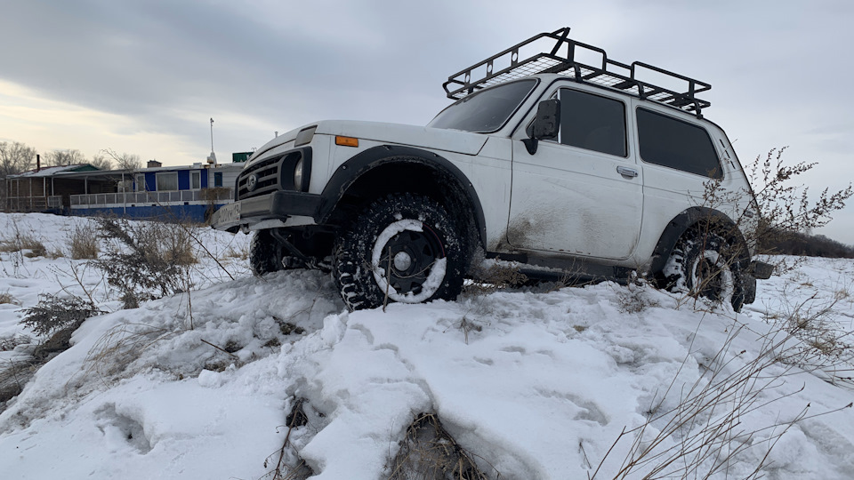

Сегодня у меня случилась ситуация, ехала моя Нива нормально, вдруг начала троить что то! Глохнуть пыхтеть и получилось так, что без подсоса она не смогла ездить! Машина, если немного постоит в холостую поработает, то какое то время можно нормально проехать без подсоса, но потом начинает снова троить, приходится подсос выдёргивать, чтоб хоть как то до пункта назначения доехать! У кого какие есть идеи, может у кого то похожая ситуация была?
