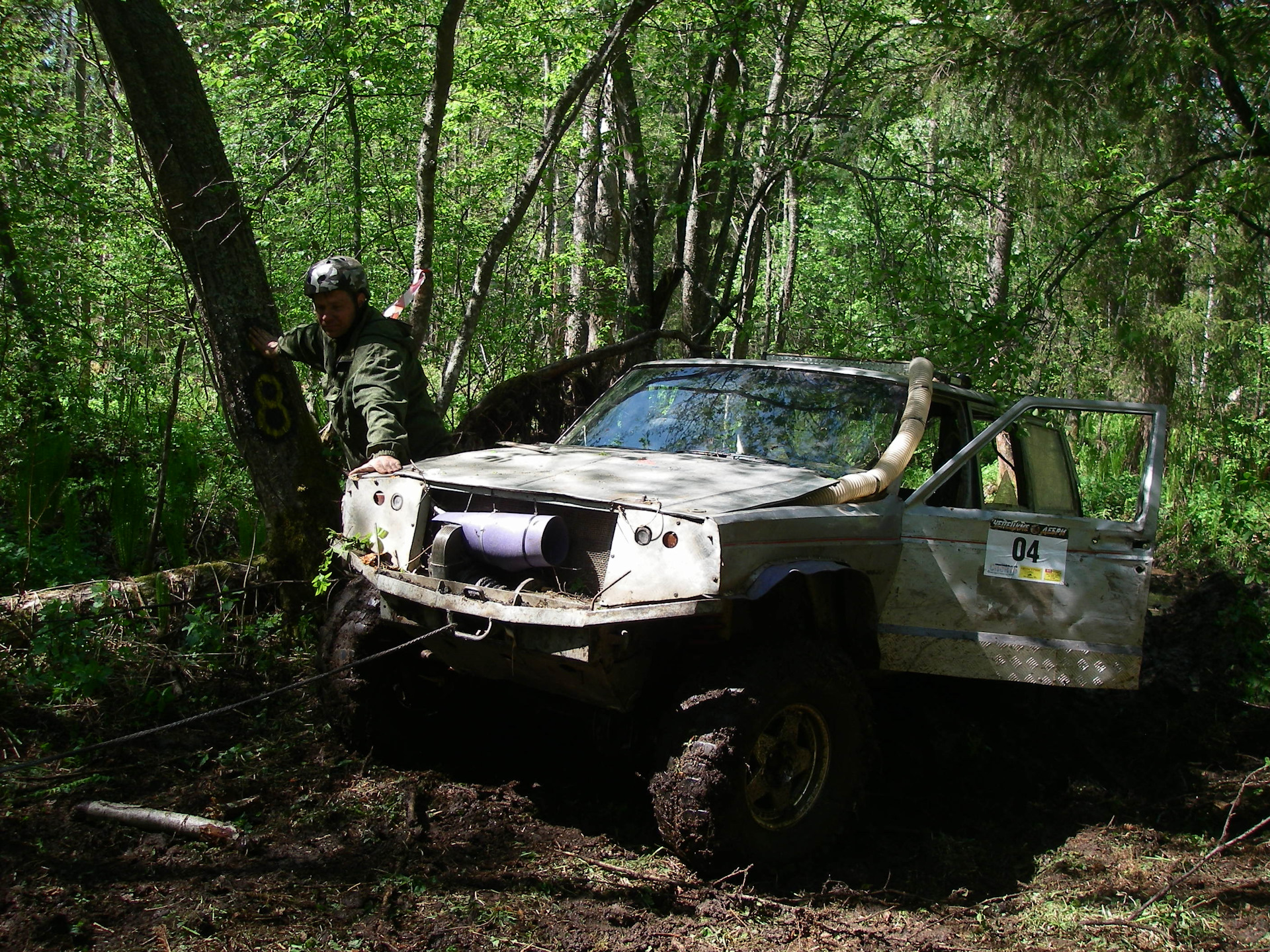

Бороться нужно с причиной, не с симптомами. Редуктору ничего не будет, если не намудрить с вылетом и геометрией. Переднюю перемычку сделал из 4мм и спокоен за лонжи))), на нем же лебедка. А редуктор запасной есть. До облегчения меняли уже 2шт — потекли сальники, но я думаю из за перегрева и перенапруги.

Мне интересно почему лебедка до сих пор на морде, а не в заднем свесе с возможностью работы вперёд и назад?
ТР1 же
Мне эти запреты не страшны. Чероки будет экспедиционником.
тогда смысл изобретать и пихать лебедку туда куда ненадо?))
С развесовкой чирка лебедке не место спереди. Или есть иное мнение?
ДА причем тут развесовка и экспедиционник.
Потом… что ты поставишь на зад? Купишь вертикалку герметичную?
Да потом даже она требует обслуги и ремонта.
А в экспедиции если она сломается в грязи, что ты будешь делать?
Не дело это прятать лебедку на таких машинах.
Развесовка кстати на экспедиционники при лебедке спереди, достаточно хорошая. у нас вторая и третья машина
перед по 550кг на колесо, а зад 450кг. и ничего, норм.
Зато никакого колхоза. Это без загрузки шмурдюком и вещами.
На экспедиционнике лебедка сзади, допустим в говнах трос порвался, машина сидит. пока туда сюда, придется вымазаться. и далее снимать грязные вещи, стирать, или кидать в мешок если холодно уже на улице и не стирать.(пусть тухнут)
На спорт машину если поставить на зад, то пофиг, ты одним днем катаешь, даже чаще 5-6 часов.
Только нет смысла, я считаю, и ТТ не позволяет, а где позволяет то я бы всеравно на зад не поставил, только в салон, для простоты доступа.
чисто моё личное мнение.
Лебедь в базе самое то, но этот вариант невозможен.
С герметичными лебедками сейчас проблем нет: драгонвинч, камап, рунва и т.д.
Я пока вопрос с лебедкой сзади на чирке не изучал. Может быть вообще никак не получится проложить трассу для троса, но если удастся, то плюса два: развесовка улучшится, лебедиться можно в две стороны.
а почему лебедь в базе невозможна на чирке?
Рома Jeep 63 на обоих боевых чирках делал лебедку в базе…
