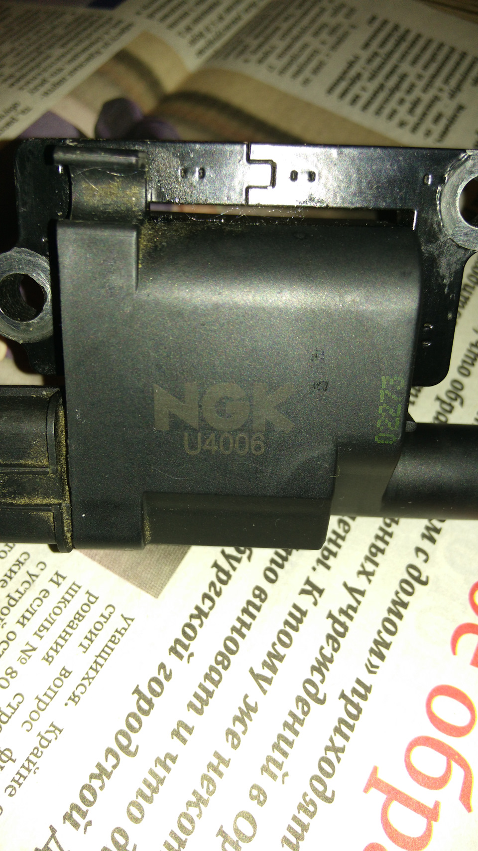

Взялся за решение основательно: промыл все что можно промыть, почистил то, что чистится, но проблема не уходила…
Было принято решение о замене группы зажигания: катушки-провода-свечи.
Дабы раз и надолго не лазить туда дважды установлены:
Катушки — NGK
Провода — NGK(лучше ставить оригинал, сопротивление меньше)
Свечи — Denso Iridium Power.
Дергания ушли, как страшный сон, уверенный разгон, хорошая динамика — катайся да радуйся!
Но радость была не долгой…
В один прекрасный(нет) день ОНИ вернулись!
Дождавшись темноты залез по капот и узрел новогоднюю гирлянду: катушка 2-3 цилиндров искрила аки дуговая сварка.
Финансы перед новым годом поют романсы, приобретаь новую катушку не входило в планы и было принято решение "колхозить" из того, что было.
Из подручных средств оказалась эпоксидка…
Результат на фото.
Сейчас проводится температурное тестирование и плюс трехэлктродные свечи.

Не большие подергивания были давно, уже и не помгю, когда они начались. Недавно начались дикие рывки под нагрузкой с малых оборотов. Проблема ушла после замены проводов и катушек, все — оригинал, не стал судьбу испытывать. Свечи новые, прошли 2000 км. Приемимтость улучшилась значительно.

Б*******. У меня на 12-ти летних катушках и то такого дерьма не было))
У меня родные тоже лежат: пытался покрыть их лаком-диэлектриком с температурой эксплуатации до +250, при работе он поплыл…
А я свои родные недавно поменял на оригинал. По ошибке. Чему будет посвещена отдельная поэма))
Давай пиши, интересны мысли владельцев в данном направлении
Да мыслей у всех дофига, я склоняюсь только к оригиналу.
Кто-то пишет про кривой колхоз с катушками от таза, но как по мне это такая дичь, что просто жесть. Они ходят тыщ 50 максимум.
Хотя некоторые утверждают, что родные катушки ходят столько же, что естественно бред т.к. в беседе всплывает то, что свечи менялись раз в те же 50 тысяч. И зрить надо естественно в корень проблемы, ибо срок жизни катушек, напрямую зависит от частоты замены свечей. Я менял раз в 10000 км, батя до меня менял также и катушки благополучно прожили 200000 км.
