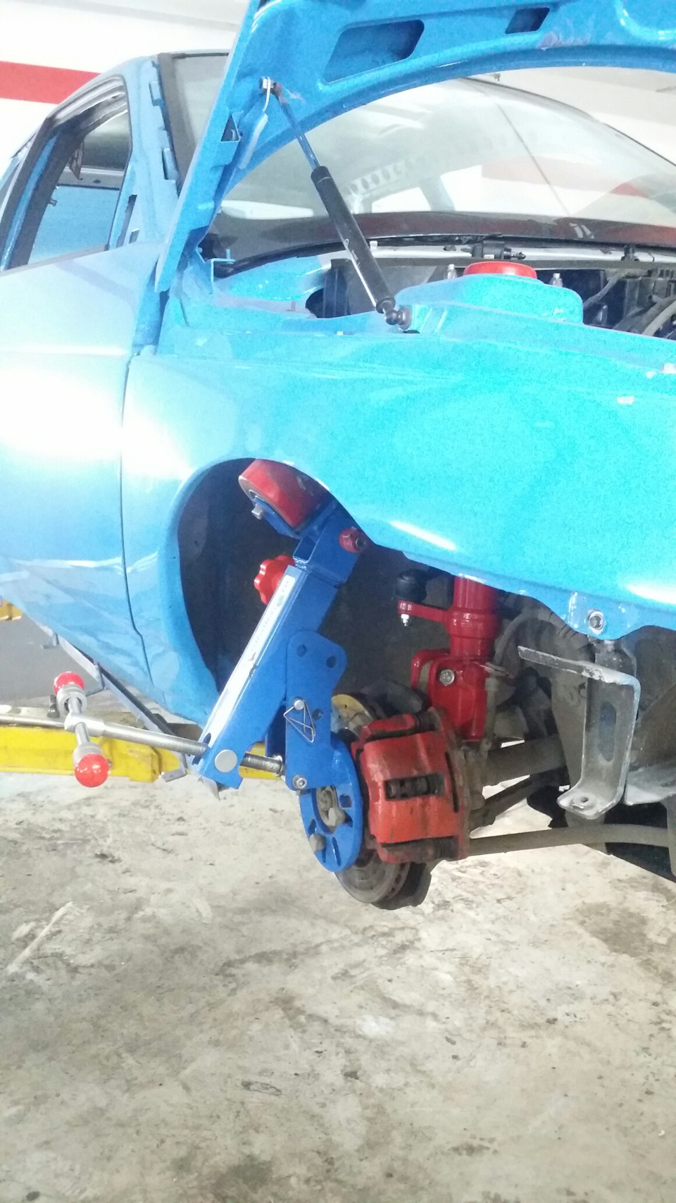

Лучший способ:
Для раскатки арок оптимально использовать нагревательный элемент в виде строительного фена с температурой 250-400 градусов. Нагревать участок 10-15 см плавными движениями до прогретого состояния.
Для самой раскатки лучше всего подойдет раскатчик арок — Fender Roller. И одолжил я у одного человека.
Установка простая: крепиться на болты (как на 4 болта, также и на 5 болтов), далее выбирается угол и далее простым движение начинается закатки арки.
В целом на одну арку вышло по 15 минут. К сожалению левая передняя арка треснула из-за ржавчину, поэтому пришлось нести крыло на покраску.
Сейчас автомобиль в работе и готовлю к последней установке.

прикольная приблуда, а при закатке края, краска не трескается?
все что хочешь может быть, зависит сильно от рук и состояния ЛКП. Такие вещи лучше делать до окраски, если такова планируется.
Я так понял, если не планируешь продавать авто, то лучше раскатать, а потом покрасить всё это дело, тогда хватит надолго.
Watermelon450
Трескается в 80% случаев, даже с нагревом. Если лкп старое и без нагрева- там вообще пол крыла осыпается.
У меня не потрескался, на одном только загиб
Watermelon450
Если много шпаклевки, перегрев или недогрев поверхнеости то будет фигово . Тут как сапер…
