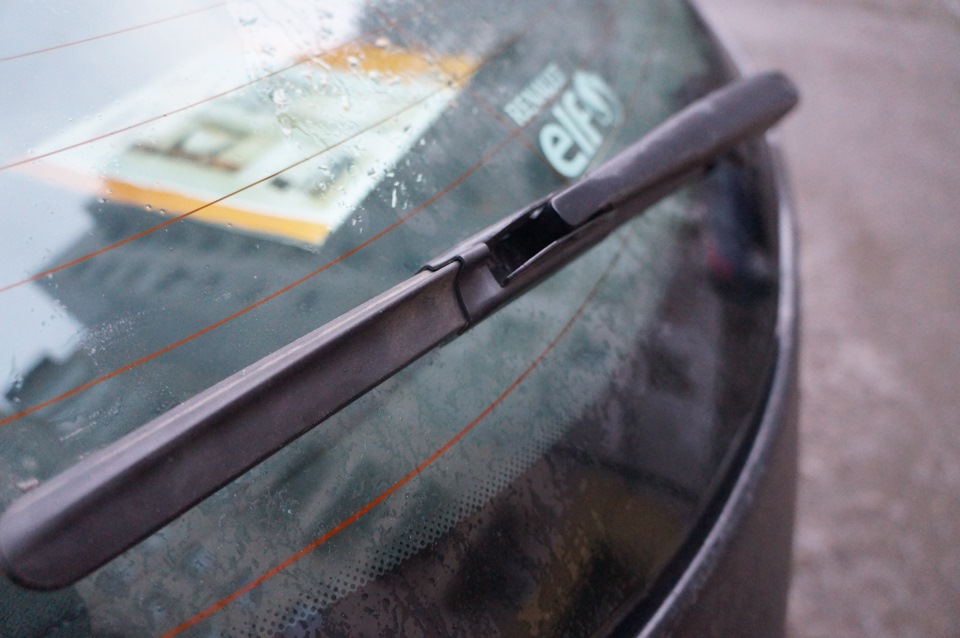

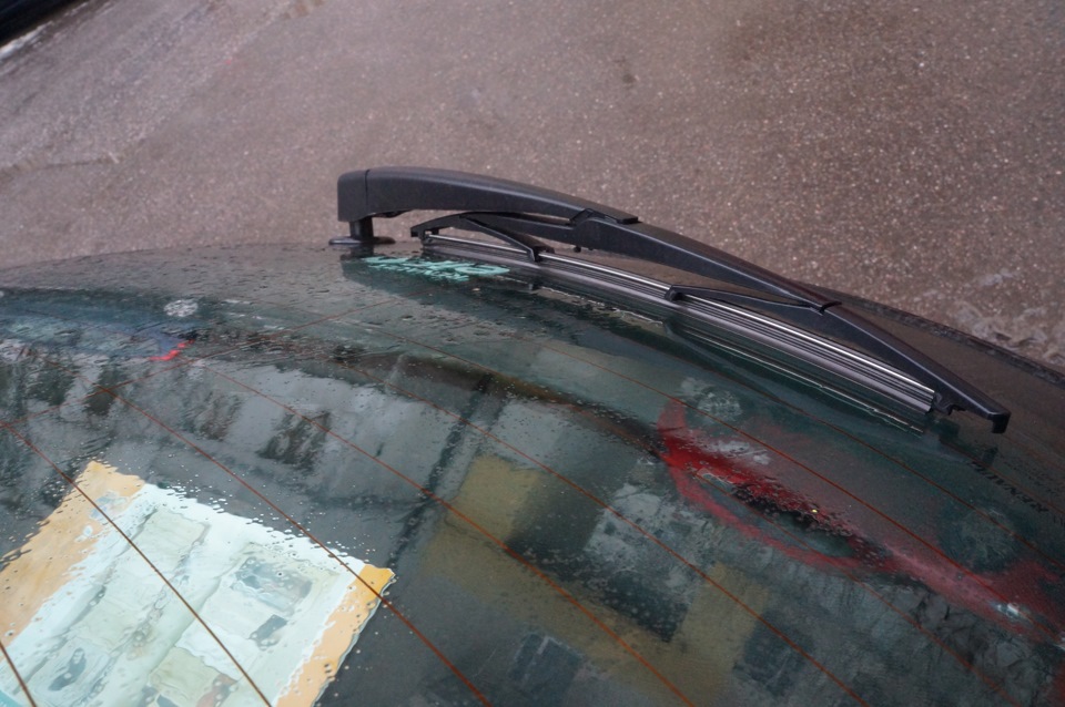

С самого момента покупки автомобиля меня не устраивала работа заднего стеклоочистителя. Скрипел и чистил плохо. По дороге в Липецк работа устройства стала невыносимой. Заехал в магазин Би-Би. Где купил 3 китайских щетки 600 и 450 вперед и 350 назад. Про передние щетки я уже писал в статье, где сравнивал их с другими. Адаптера под заднюю щетку не было. Установить ее все-таки удалось, но она болталась в креплении, а от этого скрипела, но чистила все же лучше штатной.
Приехав в Питер, я переставил резинку из китайского в штатное крепление.
Резинка оказалась коротковатой и периодически вылетала из креплений. От чего на заднем стекле появились хоть и не сильно, но видимые потертости.

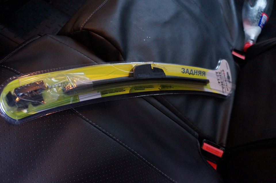

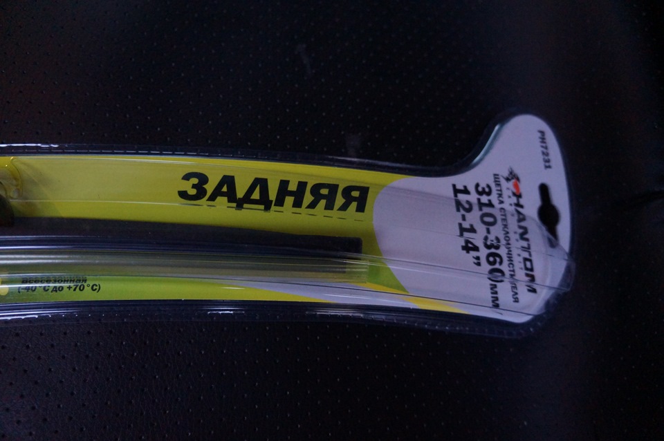

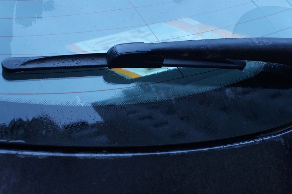

На днях в "Ленте" (в той, которой покупал фантомовские щетки вперед) увидел вот такое:
Цена гуманная — 265 р.

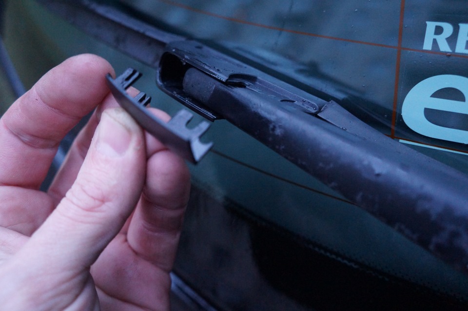

Пробуем:
Как-то хлипенько, но держится.
Для адептов всего штатного код родной щетки — 287900003R. Информация любезно предоставлена пользователем Vld с флюэнс — клуба, за что ему огромное СПАСИБО!

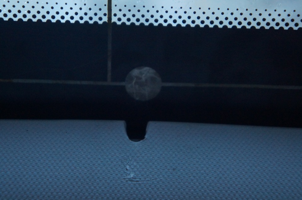

Раз уж речь зашла про заднее стекло, вопрос знатокам…
У автомобилей турецкой сборки эта антена не задействована. Никто не пробовал ее использовать вместо (или вместе со) штатной?
Обновление от 04.04.2015 г. Примерно через месяц эксплуатации заднего стеклоочистителя Phantom появился следующий дефект область шириной 5 см начиная с 2 см от верха щетки стала очищаться немного хуже. По сей день дефект сохраняется, но не прогрессирует.

По поводу пятачка на заднем стекле это может быть ещё антена gps, у вас версия с навигатором?
Нет. Это вторая FM антенна для Аркамисов. У меня версия без навигации.
Так как раз если у вас нет навигации поэтому и не подключено, надо посмотреть на машинах с навигацией, может там что и подключено?
А стекло просто унифицировано ставят на все версии и с жпс и без.
не-не-не, всё верно от аркамус и бос магнитолы антена, обычная магнитола тянет диапазоны FM1, FM2. А вот бос не могёт, в комплектациях с босом там стоит FM2 приёмник.
Это местечко для 2й антенны! Она идет в пакете 3d sound by Arcamys.
На такой магнитоле 2 выхода сзади под антенны.
А она на тот же диапазон, что и удочка или на другой?
Вот ссылочка, в помощь
www.drive2.ru/l/1252153/
Тоже надо с задним дворником мутить что-то, совсем не трет.
Покатался я с этим Фантомом. Трет на четверку. Но по сравнению с штатным неплохо.
может GSM антенна?
Сомневаюсь. Зачем она?
В хэтчах стоят усилители которые с проводком для этого "пятачка"
Возможно, в европейцах. В турках нет ни второго усилителя, ни коммутатора сигнала, ни промежуточной проводки, ни второго входа под антенну на магнитоле. Эти выводы я сделал при изучении электросхем на меган на платформе х95 (европейский), на турок (b32), который ближе к Флю, схем нет.
Эко ты намучался с задним дворником.Я купил резинки длиной 70 см за 3 бакса пара, достал из резинки родного дворника металлические направляющие, вставил в новую и обрезал- установил на место-все как и было.
А у этих резинок металлическое армирование внутри, как на штатной или снаружи, как на китайской?
Резинки покупал без армирования, металлические направляющие достал из штатной и вставил внутрь китайской
На моих китайских армирование сбоку с двух сторон накладывалось. У штатной внутри.
Ну так выдерни наружное армирование из любого старого дворника и втавь назад с новой резинкой.
Уже не актуально. Фантом нормально встал.

Это про антенну, которая на крыше, если я правильно понял?
Антенна на крыше тоже с усилителем. И, получается, что эта антенна подключается после штатного усилителя?
Ты знаешь, я вообще ничего не понял из блога с антенной бош, надо автора расспрашивать.
Я планирую следующий эксперимент. Убрать антенну, а проводок с ее болта крепления протянуть на "пятачок", который сфотографировал выше. Если прием не ухудшится, провести кабель стационарно, а старое место крепления штатной антенны закрыть "плавником".
Думается мне данная антенна имеет отношение к "свободным рукам"
Нет. Это радиоантенна. Однозначно. Электросхемы это подтверждают.
