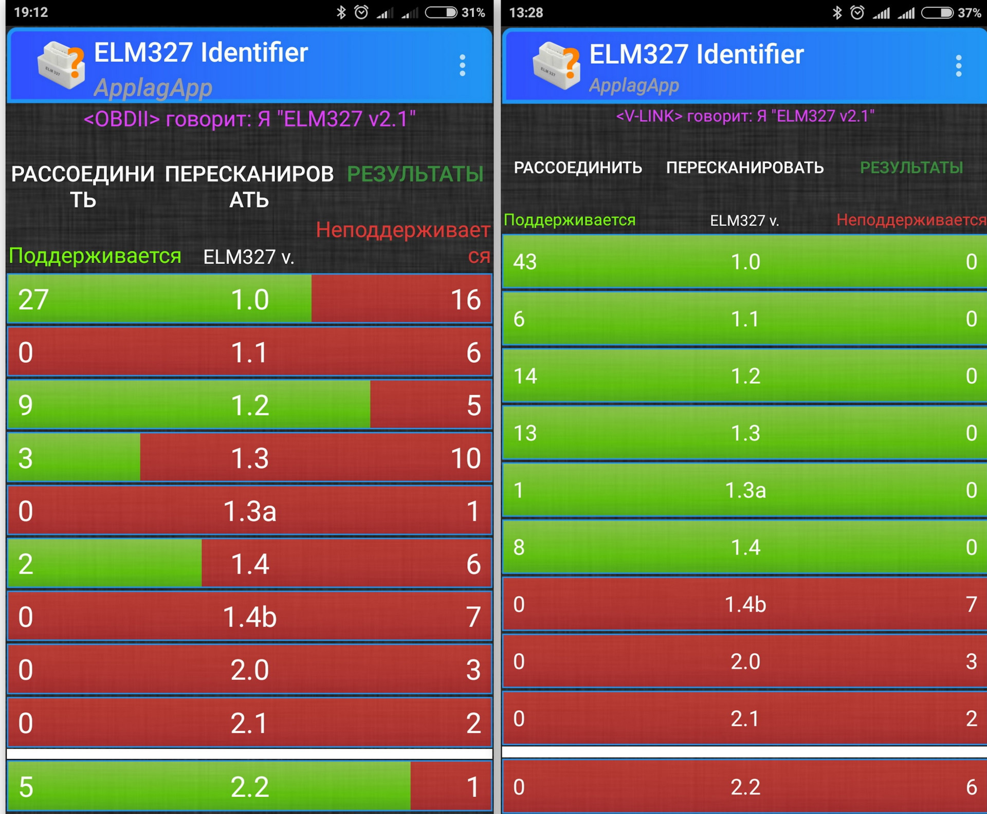

У меня FAP не может подконнектиться к ELM, чего я только не делал, какие настройки не выставлял. Другие проги прекрасно коннектятся.
Elm должен быть обязательно версии 1.5, у вас скорей всего 2.1. 2.1 это обрезаная 1.5.
у меня версия 1.5, до этого заказывал 2.1 по незнанке, вообще ничего не работало.
Не версия важна, а конкретное исполнение. Протестить нужно программой ELM327 Identifier. На фото слева не рабочий справа рабочий, причем оба v. 2.1
sharon-makaron
У меня тоже так было, оказывается сканер на блютуз не воспринимал, купил другой с WI-FI, заработало.
