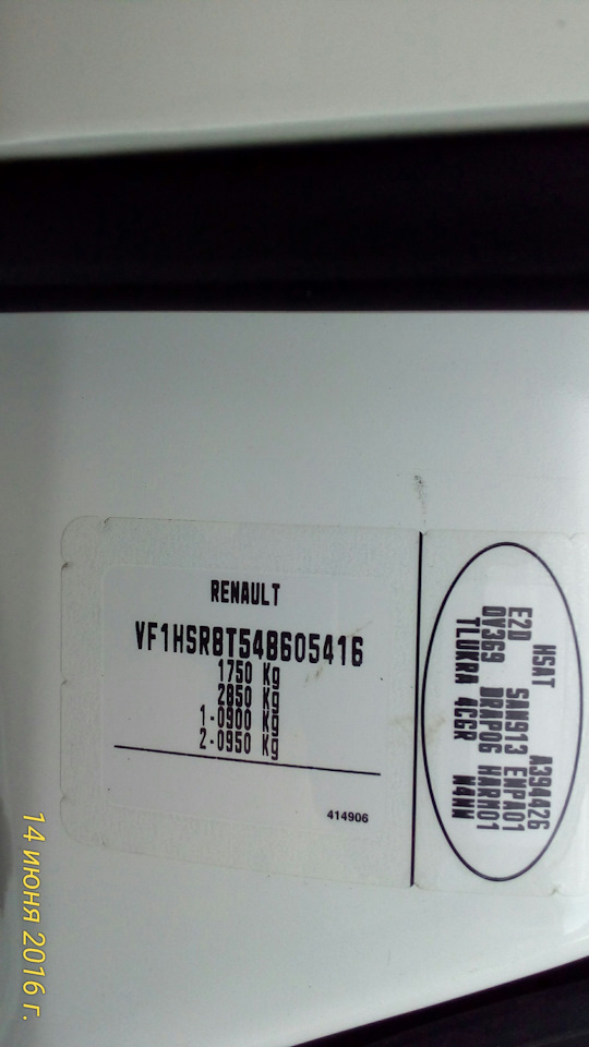

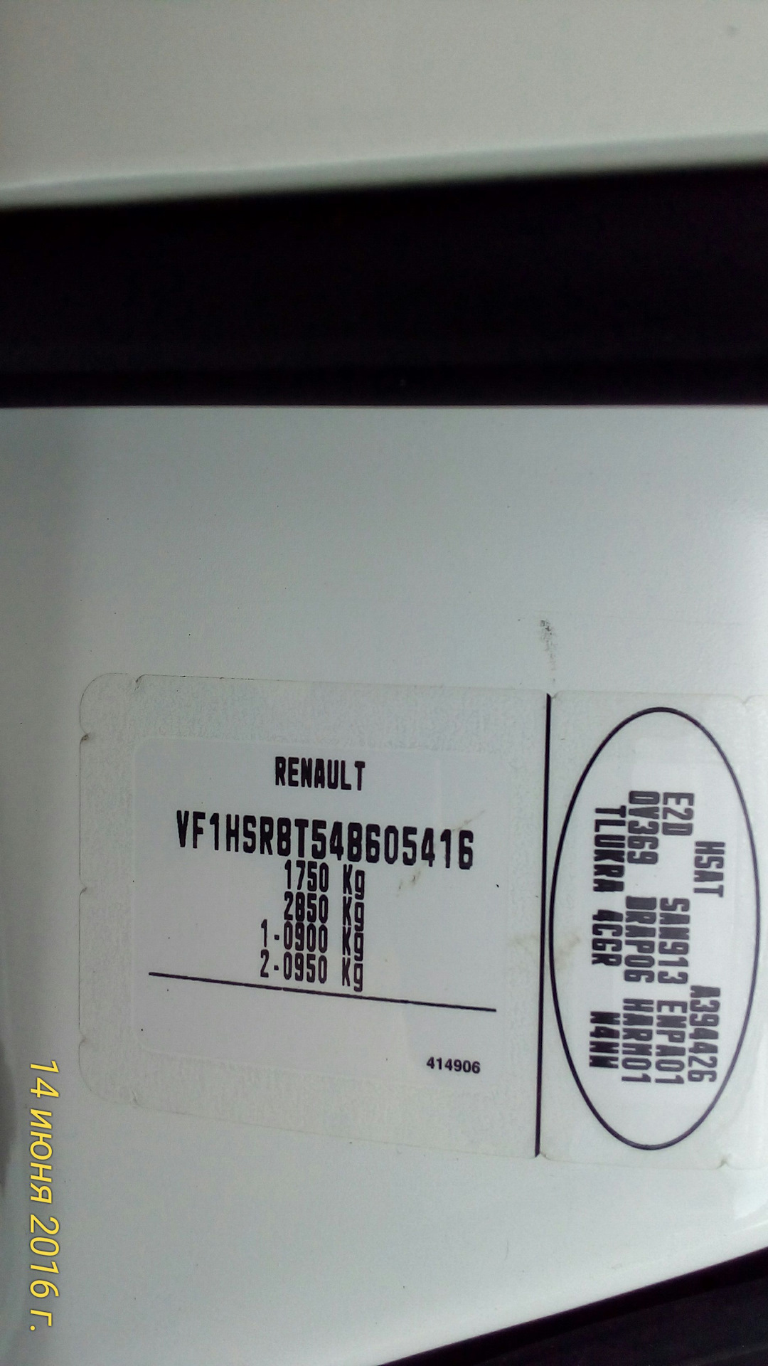

Дочитал до колес. У меня в бардачке лежит заводской каталог Дачии Дастер в котором, среди прочих допов, есть диски R18 с резиной 235/55. И каталожный номер допа. Каталог 2014 года. В России нет такой опции.
Я так понимаю, что если у меня на правой центральной стойке на этикетке с VIN написано не ООО "Автофрамос", а Renault, то я шлю всех лесом)
В ПТС страна изготовитель: Франция.
Если мы рассматриваем юридические аспекты, то тут чуть сложнее. Я не отрицаю, что основное отличие дасии дастер от рено дастер — в названии и шильдике, но формально — это разные машины с формально разными конструктивными особенностями. Надо смотреть документацию по каждой. + техтребования могут отличатся в зависимости от года выпуска авто (ввиду незначительных модернизаций) То, что отдельные детали одной машины могут иметь с завода маркировку, аналогичную другой марке (что иногда встречается на бюджетных авто) не означает, что формальные требования, распространяемые на другую марку справедливы и для первой машины. Как-то так)
Юридический аспект в том, что ГИБДД не владеет перечнем доп оборудования, которое может быть установлено диллером другого государства. Инструкция может быть скажем на португальском языке и не иметь нотариально заверенного перевода, т.к. официально не поставляется на рынок РФ. Но при этом быть установлено на авто до его ввоза на таможенную территорию РФ и таможенного союза.
Да и в РФ забыли, что у человека и гражданина есть презумпция невиновности. И не я должен доказывать свою правоту, а инспектор доказать мою неправоту. Скажите как он докажет не имея данных о допах другого государста, где понятия не имеют о ГОСТах, а владеют DIN, ASTM и т.п. А вот фото в каком виде машина была на акцизном таможенном посту существует в таможенной базе, доступа к которой нет у МВД без санкций.
Вы, в целом, правы, но берете достаточно уникальный пример. Если машина официально в РФ не поставляется, получить исчерпывающий набор документов на нее — дело не из легких. Однако, её необходимо растаможить — это отдельная тема и другая история. Если в кратце: привозя неведомый пепелац из загадочной Гипербореи, Вам придется его идентифицировать, иначе его попросту не выпустят в свободное обращение. Впрочем, к дастеру это не относится никак, в том числе в аспекте установки багажника, а о процессе растаможки можно отдельный цикл статей подготавливать. Не готов это раскрывать в формате комментариев.
Я свой Дастер растаможил, все получилось. Идентифицировли как дастер из франции и заводским гбо)))
