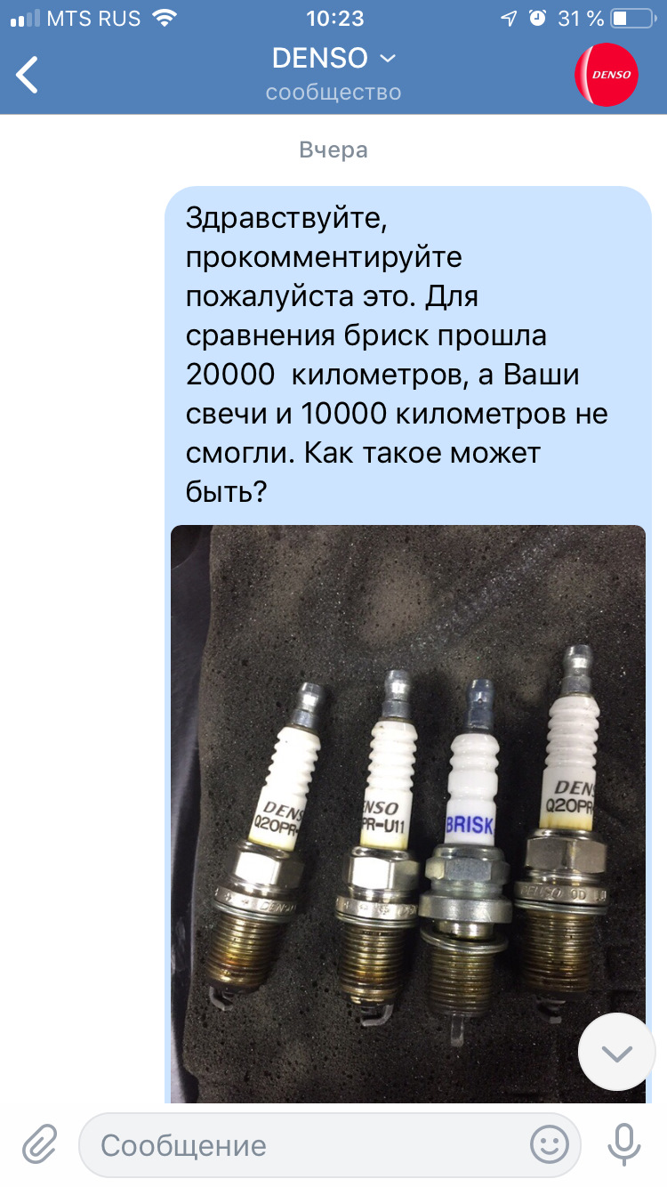

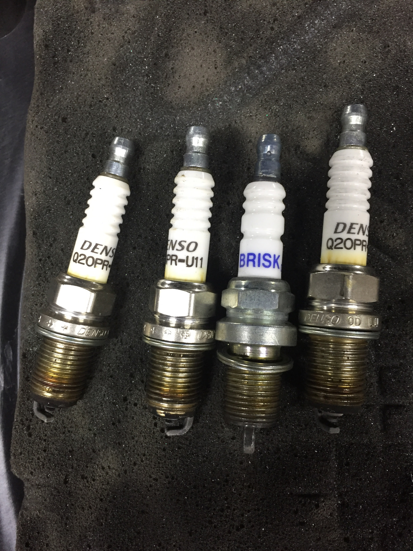

Свечи не отходили и 10000 километров. В спокойной манере. С августа по февраль. Никому не посоветую. А я думаю что машина дёргается и дилера трясу))). А оно вот чего. Свечи всё пробитые. Я такого ещё не видел, а видел многое.

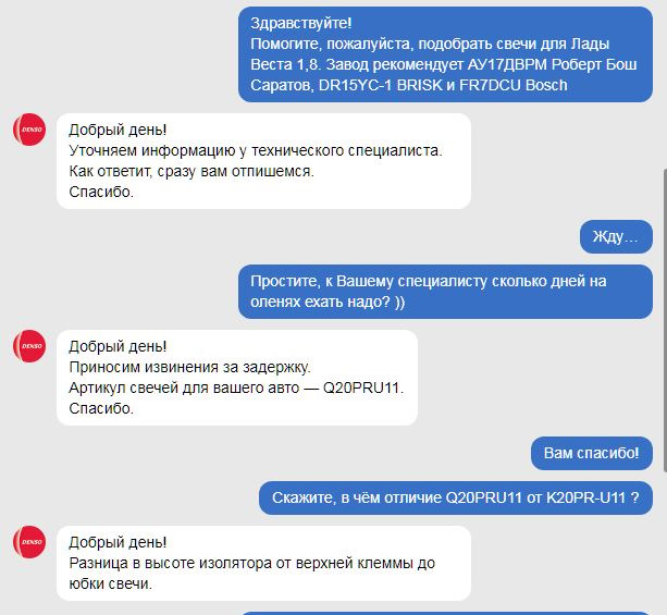

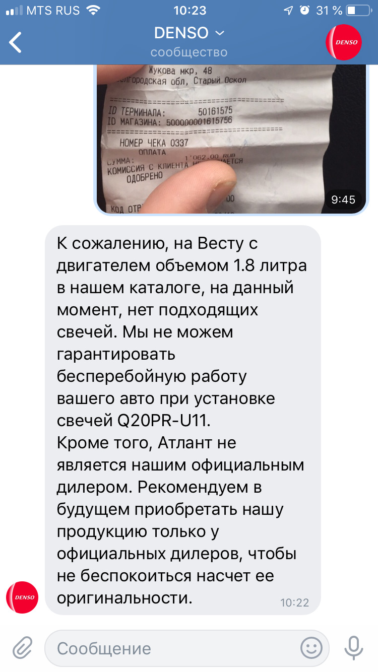

И начал я переписку с Автовазом и Denso, что бы узнать правду.

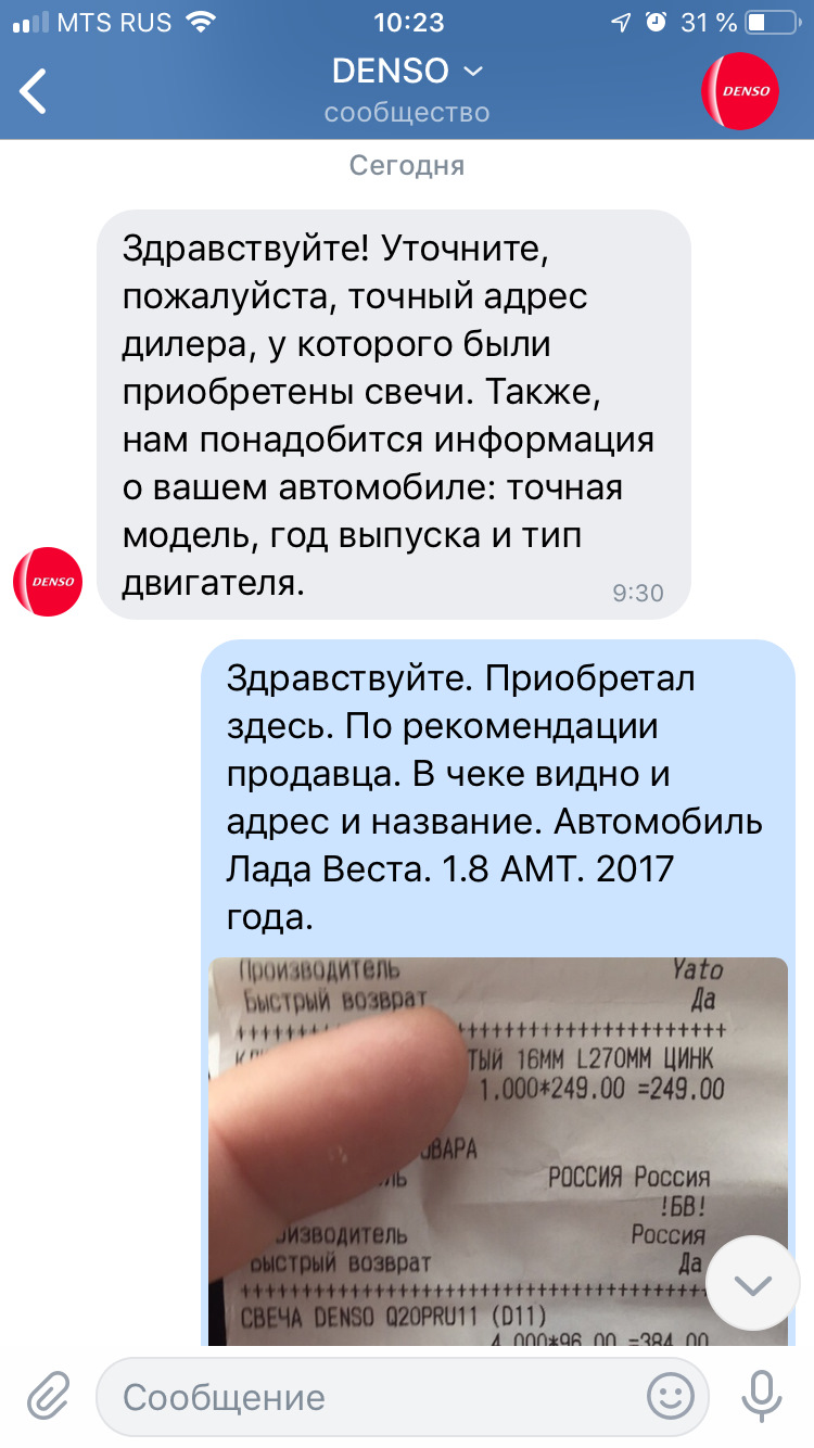

19.02.2019 я написал Denso в vk. И вот его ответ:
"В предоставленных вами рекомендациях АвтоВАЗа указаны свечи и величина зазора именно для двигателя ВАЗ 21129.
К сожалению, в нашем ассортименте, действительно, нет подходящих свечей для двигателя ВАЗ 21179, поэтому мы не можем вам гарантировать стабильную работу любых свечей DENSO на вашем авто. Ведь помимо зазора электрода немаловажное значение также имеют такие технические характеристики, как диаметр, длина резьбы и размер шестигранника."
В скриншоте. Я в шоке 😱.
21.02.2019 пришел последний ответ от Денсо))) "Замена рекомендована каждые 15-20 т.км."
Автоваз делал какие-то детские отписки)))) смотрите инструкцию и всё. Это если в кратце.
В общем правды нет)))) А если решили поставить сами, то под свою ответственность)))

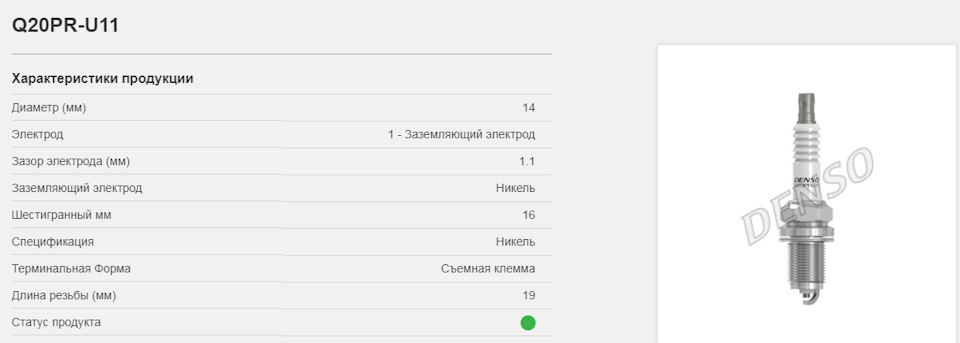

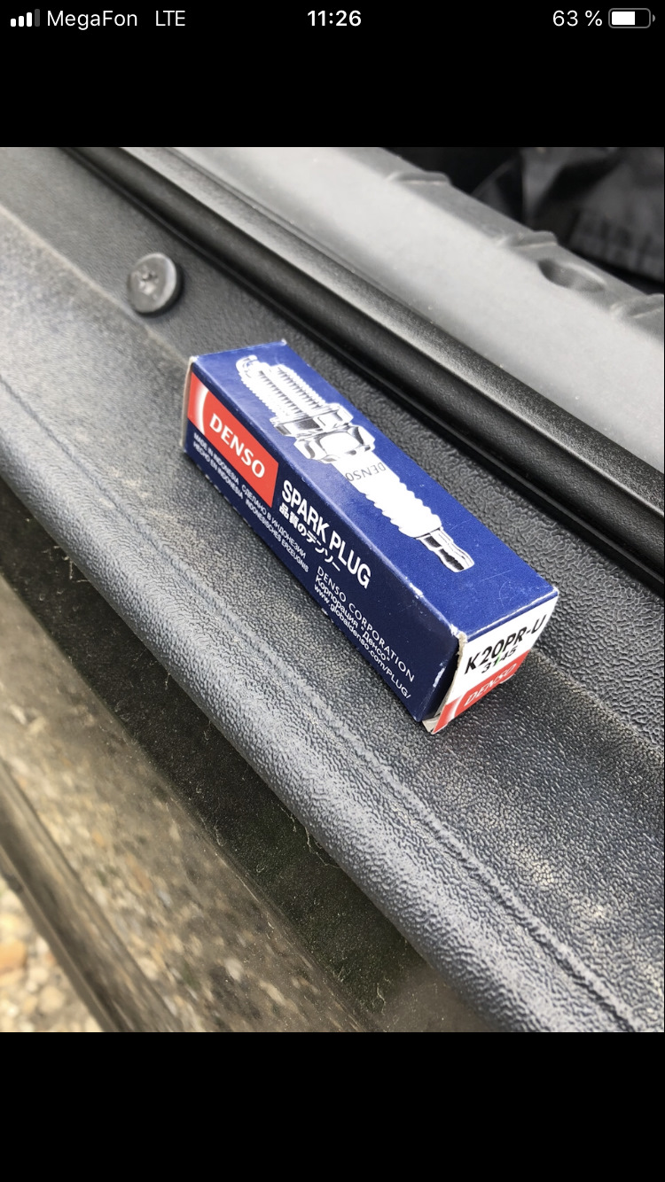

В электронном каталоге Денсо появились свечи на весту 1,8 W20PR-U11, купил, завтра утром поставлю как остынет отпишусь.
Пробовал ЭЗ Yittrium FR7DCX+ свечи понравились, даже рык приятный но если тапка в пол то словно пальцы звенели, может гофра, на 100% не убедился, заметил что тяга ровная приятная, почти нет дерготни на непрогретую, может зажигание на них раньше хз, пока не понял но что-то боюсь я этого звона.
АУ17ДВРМ — тоже хорошо едут, но на холостых и впробках мотор колбасит аж по рулю вибрация присутствует.
NGK BCPR6ES 11 часто ставил, но либо попадаются в Руси подделки, либо реально они ходят тысяч 5-7 потом пробои начинаются.
Добрый день. Как себя чувствуют свечи W20PR-U11? Есть ли смысл его искать для нашего 1,8 двигателя?
А K20PR-U11 это не тоже самое?
Со свечами денсо какая то лажа, то что в оф каталоге не подошли по размеру юбки, она под больший ключ. Со всеми экспериментами плюнул и купил NGK BCPR6ES 11 и пока считаю их лучшими свечами что только есть, уже пробег на них около 30т км и всё пучком ни пробоев ничего.
Не повезло, скорее всего контрафакт. У меня эти свечи начали пропускать спустя 35000 км и то только одна.

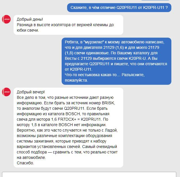

Как видите, они и сами толком не знают какие свечи мне нужны. Делайте выводы.
И ещё уточнили
Там такие спецы как я балерина, а мне уже за 40 и вес больше 110 кг))))) 🤣🤣🤣🤣

Так, они же, по сути, разговор в начальную точку вернули! Эксперимент, за мои деньги, в пользу Денсо! Увольте!

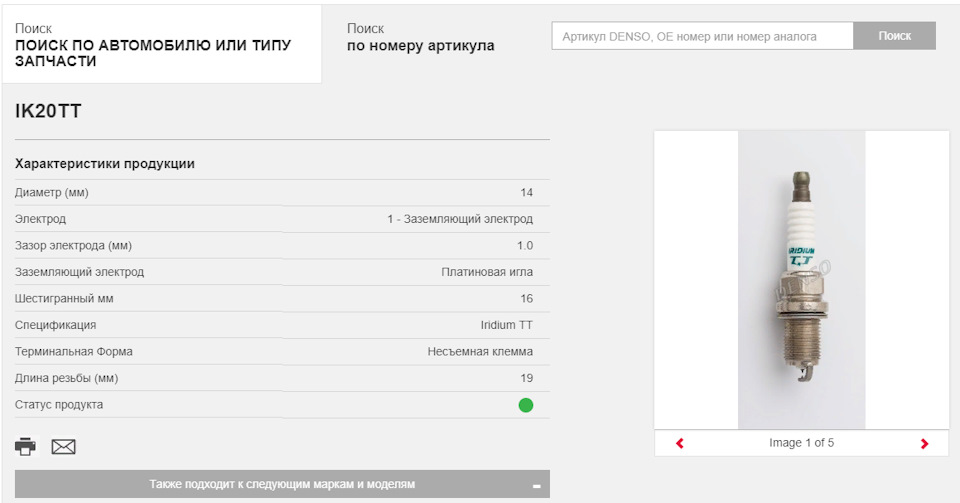

Вот что рекомендовали Денсо для двиг. 1,8
В итоге психанул и поставил иридевые. Но тоже Дэнсо))))

Вот чего народ ведётся на эти денсо ? Сколько случаев наблюдаю как отваливают приличную сумму за эти свечи, а они очень быстро выходят из строя, для себя решил дёшево и сердито это свечи "ау17дрм " 200 рублей за комплект и качество отличное, так как их делают на заводе бош.
Ну вот все встало на свои места
Ну всё равно, почему они все такие пробитые. Ну работать они плохо могли, но пробивать ну никак нет. Или как считаешь?
Ответ представителей denso говорит сам за себя, "нормальной работы не гарантируем, это раз, где ты покупал это не представитель, это 2. Выводы делайте сам. Вообще к 1.8 подбирай по икс рею, пожалуйста, у них же в каталоге и там будет другая маркировка и даже не та, которую я говорил как правильную, я приводил пример для 1,6 Теперь уже ради принципа найди свечи denso на 1,8 поставь и посмотри результат. А кто продал тебе те, просто не далёкий человек в этих делах.
Но завод сам рекомендуют свечи зазором от 1-1,15. Вот возьми хотя бы Бош. По всем параметрам по всем параметрам она точно такая как и Денсо которая стояла у меня.

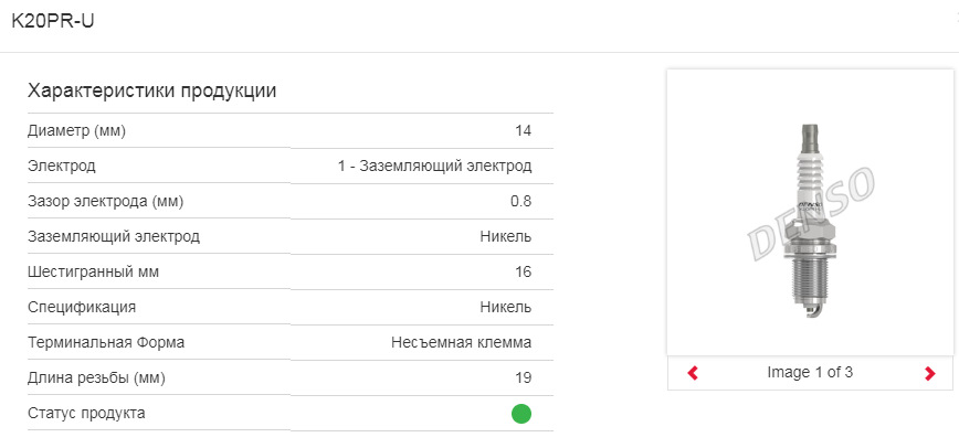

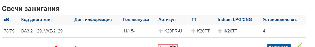

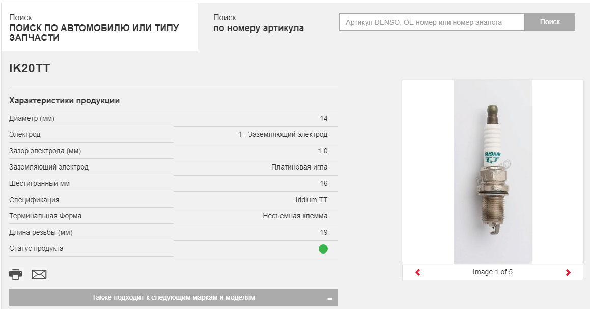

K20TT правильные свечи
а если быть точнее. Q20TT
Нет, длина другая, именно K20TT, посмотри мой БЖ по расходникам

Это такие же, но с разницей зазора. У этих меньше зазор.они лучше подходят. но только на 1.6 129- движок. на 1.8 Denso ответили что у них нет свечей.

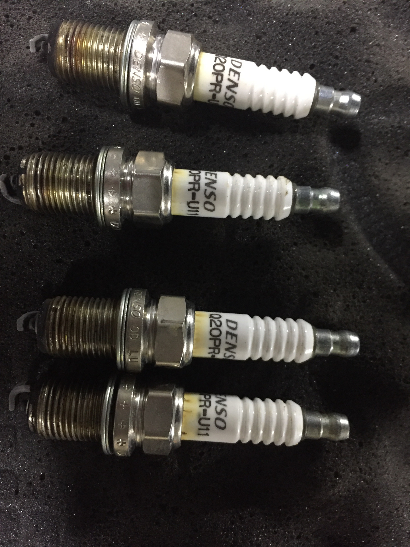

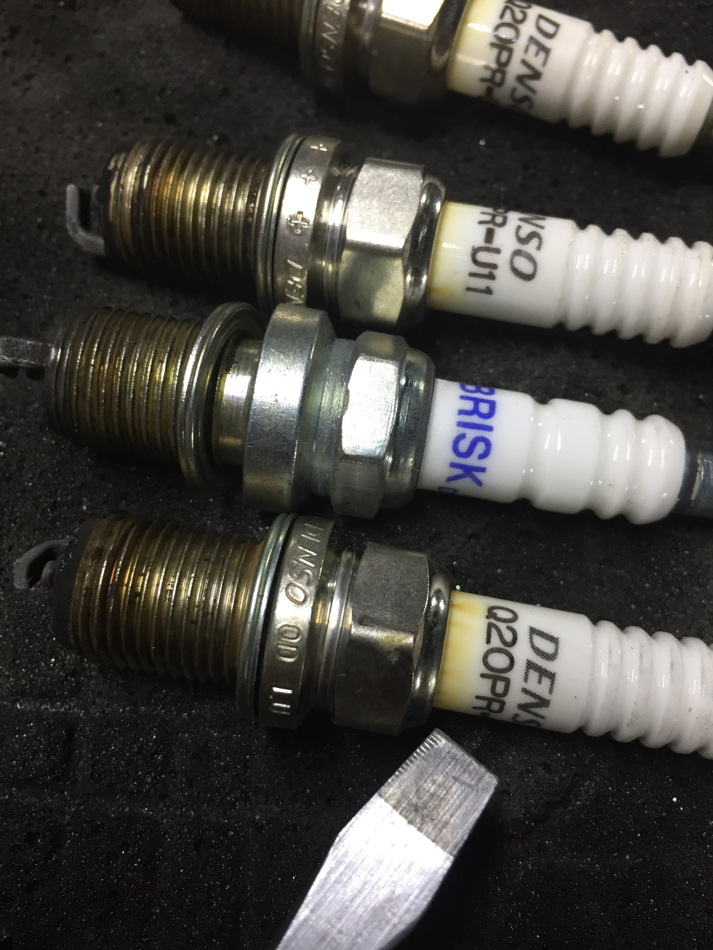

Что-то я впадаю в а***, по вашему если на керамике есть коричневый налет, то эти свечи пробило? Да как же я тогда эксплуатировал все свои прошлые авто, мама Мия, ведь практически всегда ставлю denso. Налет на изоляторе свечи в свободном от наконечника месте образуется в рез-те того, что поверхность изолятора электризуется во время работы свечи, а в свечных колодцах, во время работы ДВС образуется типа масляный туман, как бы там прокладка клапанной крышки не уплотняла, вот частички масла и оседают на свече. На движках, где свечи сидят не в колодцах, я реально такой фигни не замечал. Хотя может быть и налет ржавчины, если вода попадает в колодец), но такой налет отличается от масляного.
Посмотри внимательно на второе фото — на 4 свече следы пробоя изолятора
сказано было 4 свечи!
Сегодня с утра в гараже у знакомого поверил. Пробивают. Точно так же как на видео ниже. Особенно самая правая свеча.
ВСЕ?
Да все. Какая сильнее какая меньше. Я уже думаю а не подделка ли это. Но хотя по описанию с сайта всё как они описали про подделки. Вроде настоящие. Жалко не заснял((( телефон дома забыл. Но попрошу знакомого повторить. И сниму всё это чудо люминации.

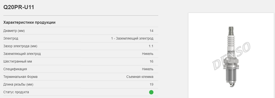

Вот ваши свечи
Ну да. Они.

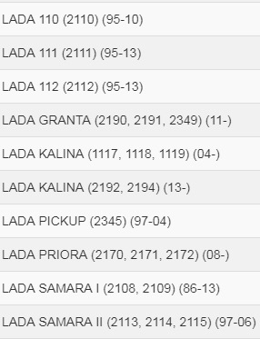

А вот правильные. Разница в длине электрода
А иридивые посмотри пожалуйста.
Минутку. Вот список по вашим свечам
мне на сайте ту выдало
не спеши. А вот список моделей правильных свечей
Ну как то так выдаёт, там и те которые ты присылал
Короче, суть в том что это не совсем правильные свечи, я говорю про обычные. Подбор не правильный
Да согласен. у них зазор электрода слишком большой. и они видать не справляются.
Я не берусь точно утверждать за правильные и не правильные, но правильный подбор говорит именно об этом. Всегда стараюсь подбирать сам. А на счет иридиевых, это как с жабой договоришься) Я лично никогда не заморачивался отдавать за свечи 2500-3500 косаря. Обычные меняешь тысяч через 20 и ок
Полностью согласен, коричневый налет ни о чём не говорит

Видел такие 'кольца' на свечах на 2114, там колодцев нет. Что это, просто налет или пробивало не знаю, мне не понравилось отправил их на замену.
все верно я не увидел криминала там! прорыв газов это норма! тк неправильно скорей всего затянули их
В корне не согласен. Налёт это свеча не держит компрессию. Пары просачиваются через изолятор, оставляя такой налёт.

Они все пробитые посмотри на юбки коричневые. Это ток пробивал. Значит капец
Понятно, отцу тоже бриски поставил. На прошлой приоре с Денсо проблем не было, цена только выросла.
Dimenti1
На сколько я информирован, то допускается образование такого рода юбки на теле свечи.
Это вроде как газы пробиваются через завальцовку.
Много проехал на денсо свечах но только на ТТ серии- без претензий, однажды в спешке был куплен комплект U, тоже ходили но не долго.

Это родная свеча прошла 20000. Для примера))) потом скорректировал запись))
