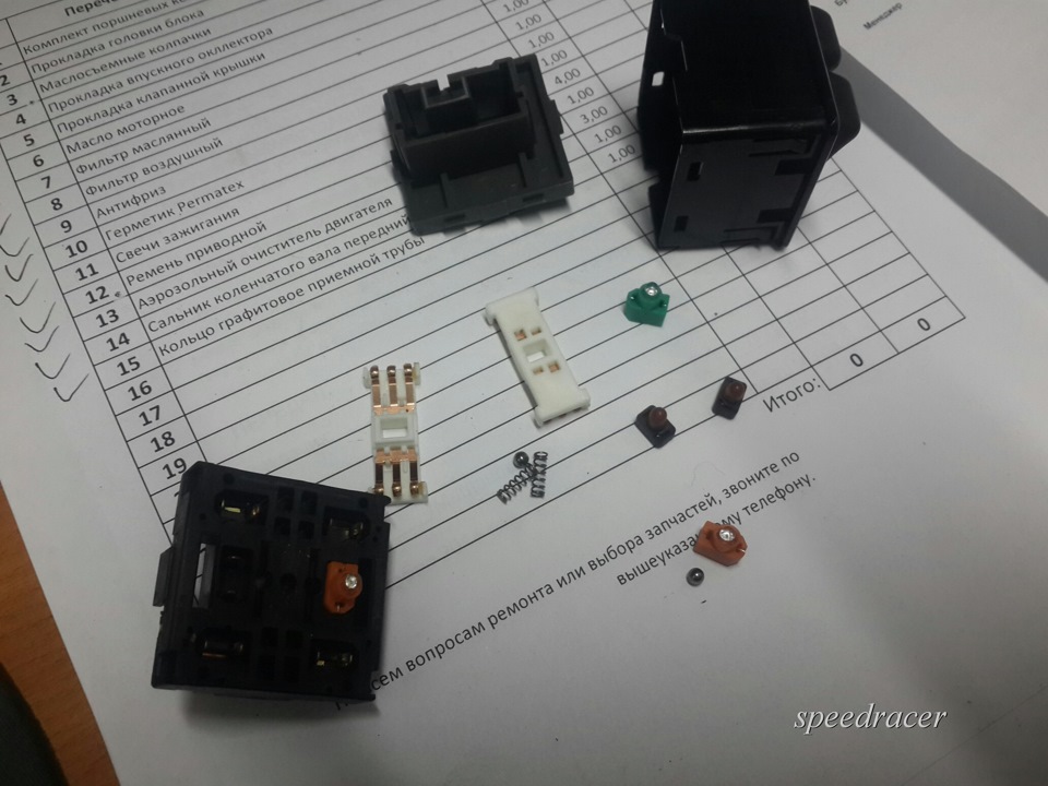

Очень аккуратно и внимательно разбираем "донорский" блок кнопок. Так-же разбираем свой блок. Стараемся ничего не потерять.

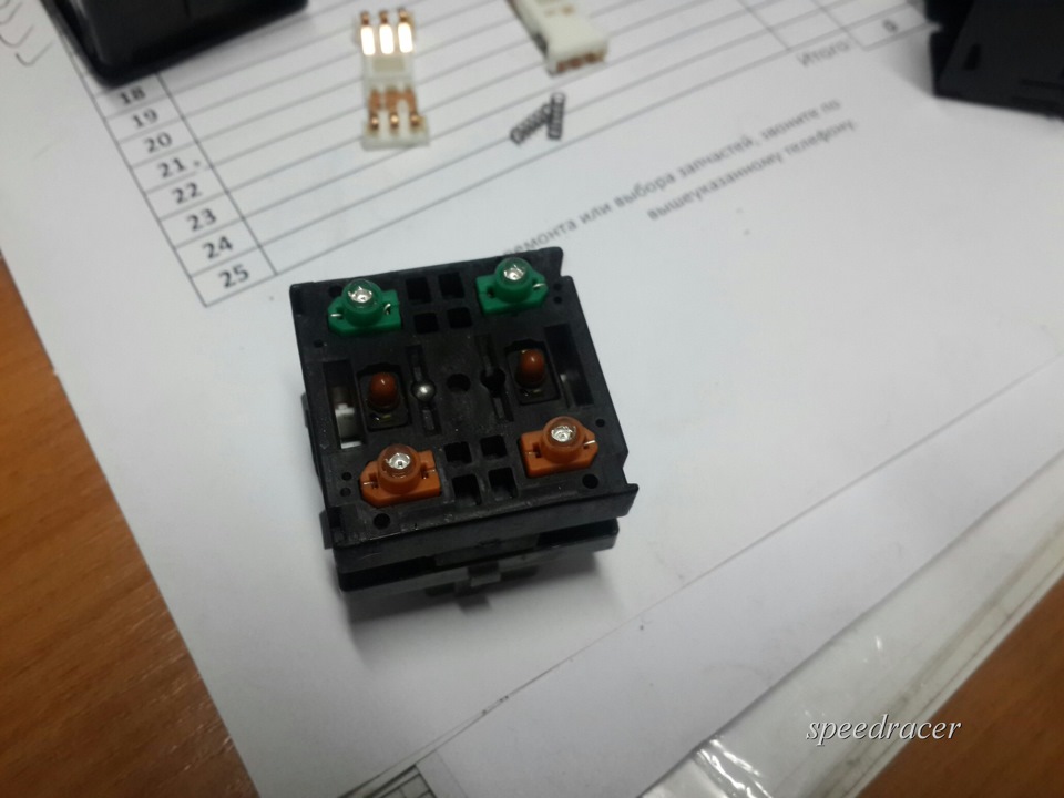

В результате нам нужна вот эта часть корпуса, где установлены лампы подсветки кнопок (по середине) и диоды для индикации включенного режима интенсивности обогрева сидений (по краям). По цвету корпуса диодов мы можем догадаться о цвете их свечения. Рыжие — оранжевый, зеленые — зеленый.
Вся проблема подсветки блока кнопок в применении обычных ламп. Которые отдельно приобрести категорически сложно. В связи с этим, приходится менять весь блок целиком.
Вот так выглядит разница между лампой и светодиодом.
Слева — лампочка, справа — светодиод. По креплению они взаимозаменяемые. Чем мы и воспользуемся.
С "донорского" блока мы извлекаем рыжие светодиодные лампы и устанавливаем в свой блок, в замен обычных ламп накаливания в местах подсветки кнопок (по середине).
Далее крайне аккуратно собираем свой блок кнопок. И устанавливаем обратно в автомобиль.

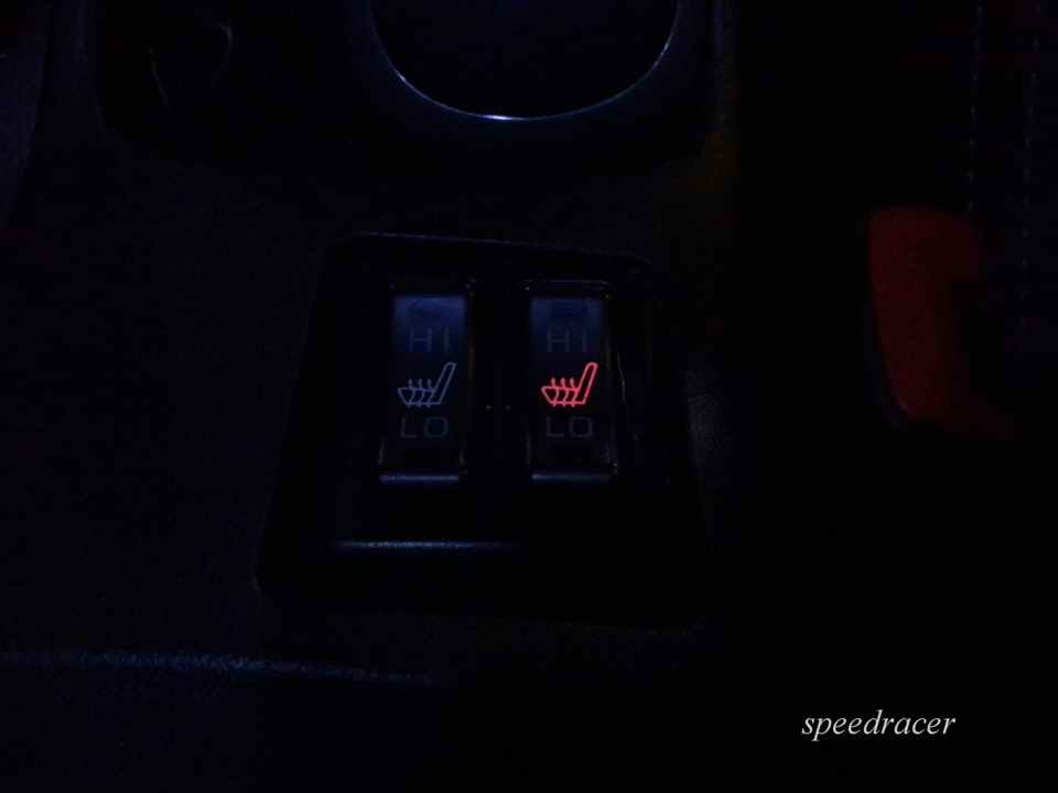

Наслаждаемся полученным результатом.
Данным способом у меня уже была подсвечена кнопка включения режимов полного привода. Цвет свечения насыщенный, приятный и равномерный.

Саня, что-то я тоже не догоняю…откуда в доноре светодиоды появились?или светодиоды отдельно покупались?если да то зачем тогда донор?
У нас изначально с завода в кнопках присутствуют диоды и лампы накаливания. Как не трудно догадаться на подсветке кнопок стоят именно лампы.
Вот так с завода:
d-a.d-cd.net/909cdcs-960.jpg
А вот так я поставил:
b-a.d-cd.net/4909cdcs-960.jpg

А цвет и яркость свечения не сильно отличаются от исходного? На фотке как будто жёлтым начало светить.
Спасибо.
Цвет чуть более яркий, но не навязчивый, соответствует основному убранству (подсветке) салона.
