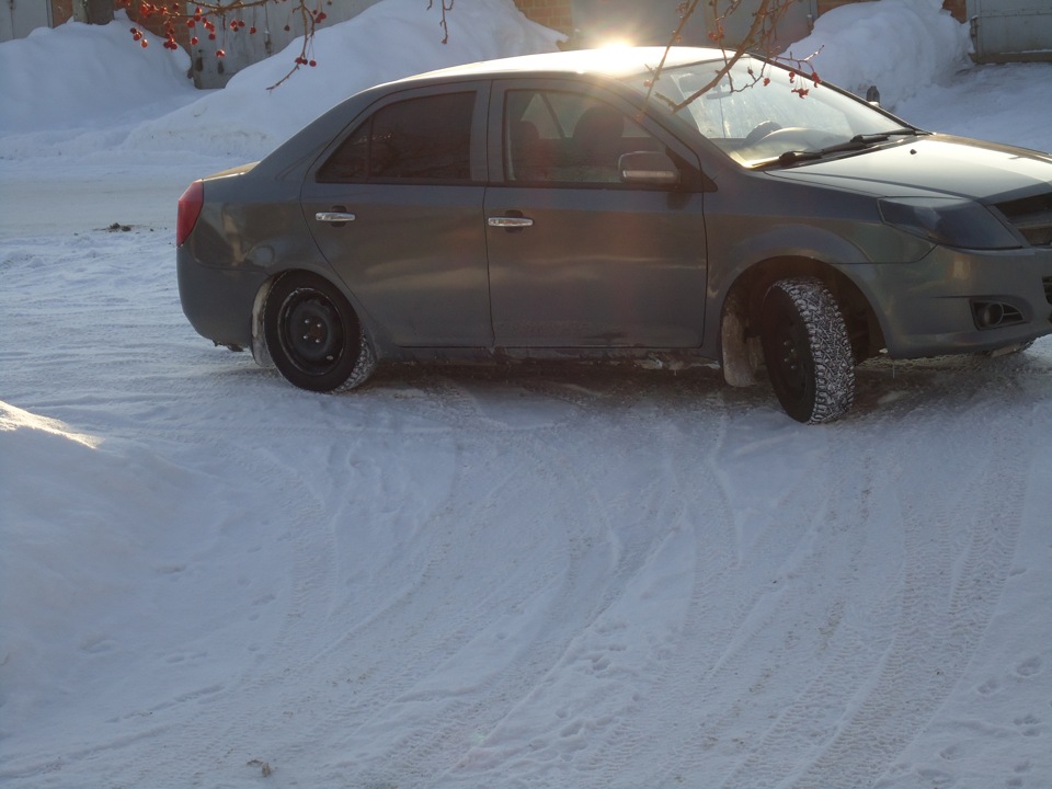

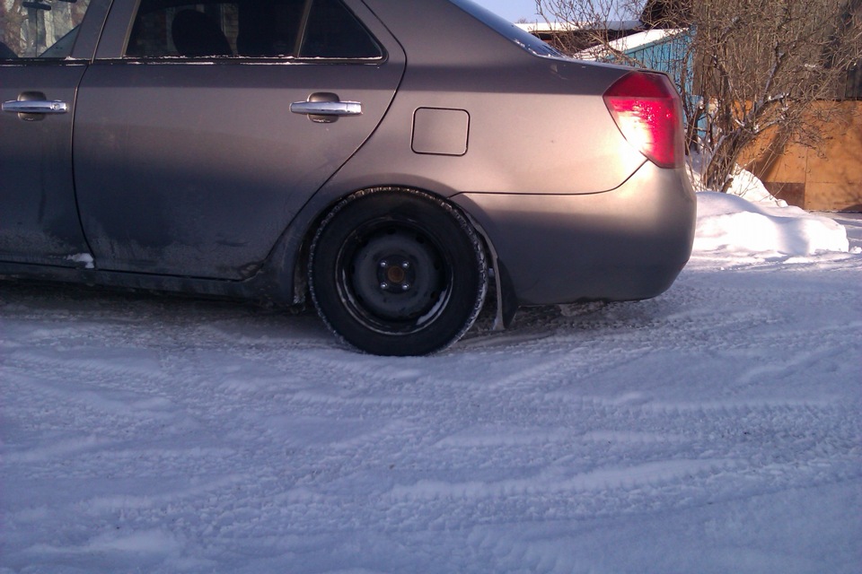

сегодня решил запилить стоковые пружины -2.5 витка. Ставил обрезанным в нижнюю чашку встает нормально только нужно найти резиновую проставку под пружину, возможно подойтет от вазовской классики с передних пружин. Получилось очень даже огонь))) остался только передок на выходных займусь им и укорачиванием штоков задних стоек
Комментарии 17
конечно. греть обязательно надо. и шток тоже укорачивать придеться. я пока не укоротил времени нету.
Какие подкладушки подошли под пружины и как стойки себя видут после запила пружин?
пружины запилил и режиновые подкладушки и все больше не чего не надо или стойки пришлось укорачивать?
и перед делал или нет?
с зади резинки под пружины стоковые подошли. я занизил не сильно пока поэтому стойки тоже оставил в стоке. хочу ниже кинуть и шток на стойке тоже укорачивать придеться.
перед просто срезал на виток и подогнул
можешь пожалуйста подробнее написать. хоть щас спилить готов пойти))). только понять не могу, там же бочки стоят. как пилить их правильно? может фотки есть. помоги плиз. на 14ке опыт был, тока там все проще
вобщем режешь как тебе надо, потом ищешь автоген или кузницу где есть печь, греешь там где резал и подгибаешь под родной размер. вот в принципе и вся любовь за три рубля)))))
аааа… все таки греть надо. спасибо) и перед и зад так можно сделать?

смотрится конеш норм, но лишком ли сильно просел задок? кажется сильно. выложи фото сзади.
дак фото вроде и так не спереди
хочется увидеть не под углом а прям сзади)
фото будут чуть позже пока поставил пружины от нексии, буду ждать когда придет защита двигателя и кпп. Пока сделаю развал в 2 градуса
Отлично смотрится, секаса. Я тоже так хочу.Молодец.
Спасибо, стараемся)) сегодня будем перед занижать
