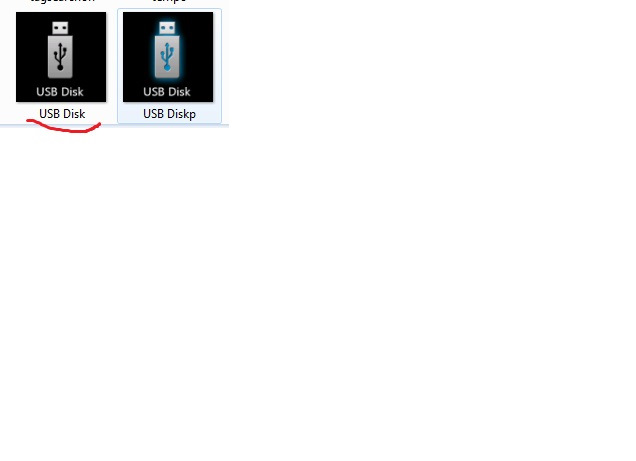

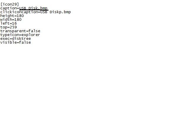

Помогите пожалуйста. Установил плеер. Работает сам плеер нормально. Только проблема что не видет ни одного трека.ни юсб ни c mmc. Как настроять?
Стандартные диски и карты уже должны отображаться в плеере, но если вы не видите свой диск, то проверьте его видимость в тоталкоммандере, если тоталкомандер его видит, запомните название этого диска. Вам нужно добавить иконку этого диска в скин плеера. Создайте новую секцию в конфиге скина, на подобии уже существующей секции другого диска. Замените caption= на название вашего диска. Например так: caption=myflashdisk.jpg, где myflashdisk это имя вашего диска в тоталкоммандере. Укажите координаты размещения иконки этого диска. Создайте иконку myflashdisk.jpg в папке icons вашего скина
P.S можно найти в конфиге секцию caption=usb… Переименовать в название вашего диска в тотале, в папке icon найти usb…и проделать тоже самое

так у меня тоже не видит трэки но правильно ли я понял…
тут пишем названия флэхи которая в тотале пишется…
flamm94
вот этот файл переименовываем так же как в конфиге и тотале?
