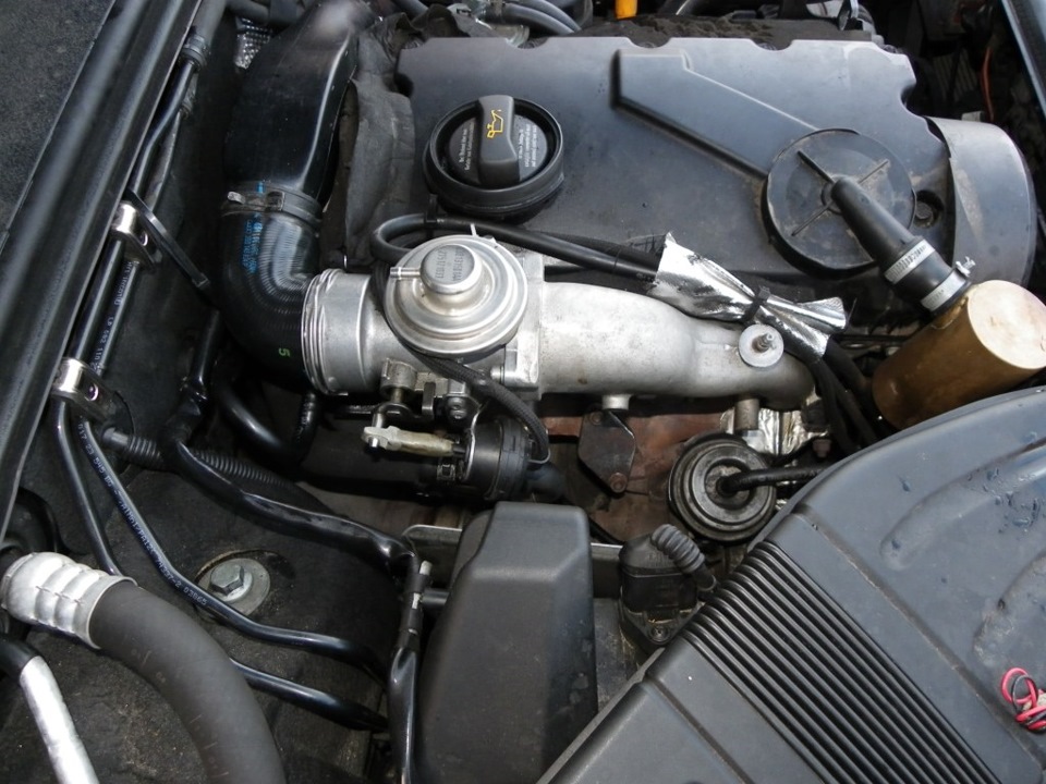

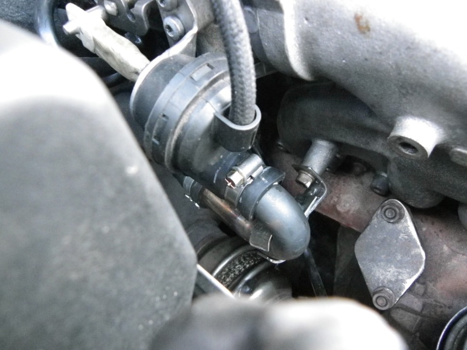

Такая ситуация, давно заглушил ЕГР, как программно, так и механически, поставил заглушки на выпускной коллектор и на клапан снизу… Всё бы ничего, только у меня стоит такая приблуда

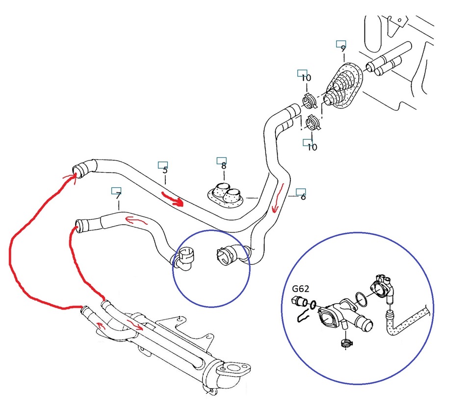

Охлаждение выхлопных газов антифризом перед попаданием их во впуск… У меня начал уходить понемногу антифриз, и на холодную шёл белый дым. Как оказалось прогорел этот самый радиатор, так как ЕГРа уже давно нету — он нафиг не нужен… Пытаюсь понять как сделать систему охлаждения без этого радиатора, т.к. просто соединить штуцелом эти два шланга слишком говёно, они длинные и попадают на выхлопную трубу… Заметил что один шланг идёт или в печку салона или от неё, а второй к тройничку с датчиком температуры G62. У кого такой мотор 1.9 TDI AVF откликнитесь, посмотрите как у вас идут шланги от печки ибо не знаю что с этим делать… Примерно это выглядит так :
В синем кружке ХЗ что куда )
Мне кажется что надо поменять шланг под номером 5, на шланг под номером 3.
А шланг под номером 7 у меня останется, т.к. там угловой штуцер, а нужен прямой…

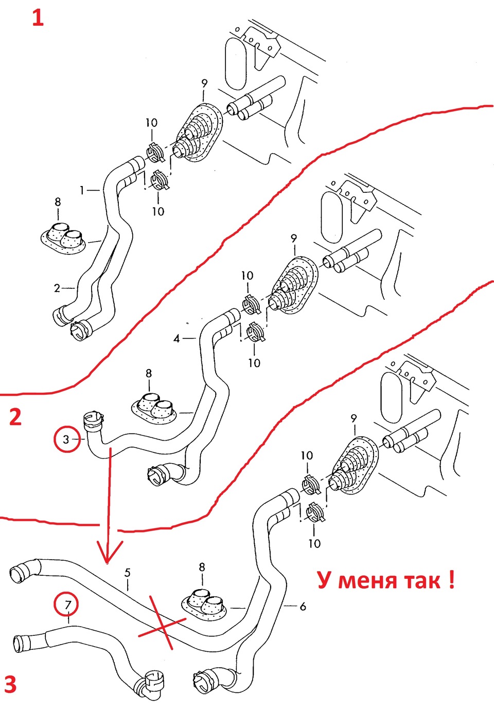

Я разобрался ! У меня картина под номером 3, а надо переделать под 2…
Сегодня разобрал тройник с одетым на него шлангом №7 и пытался повернуть его так, чтобы он стал вместо шланга №5 в печку всё на третьей схеме…

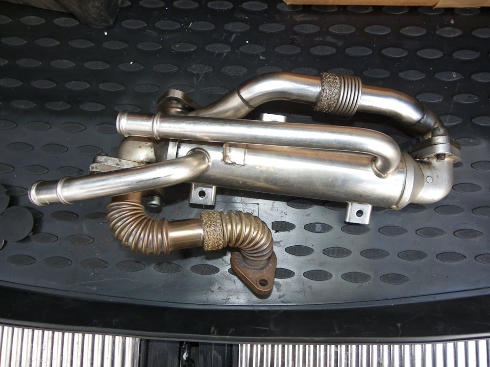

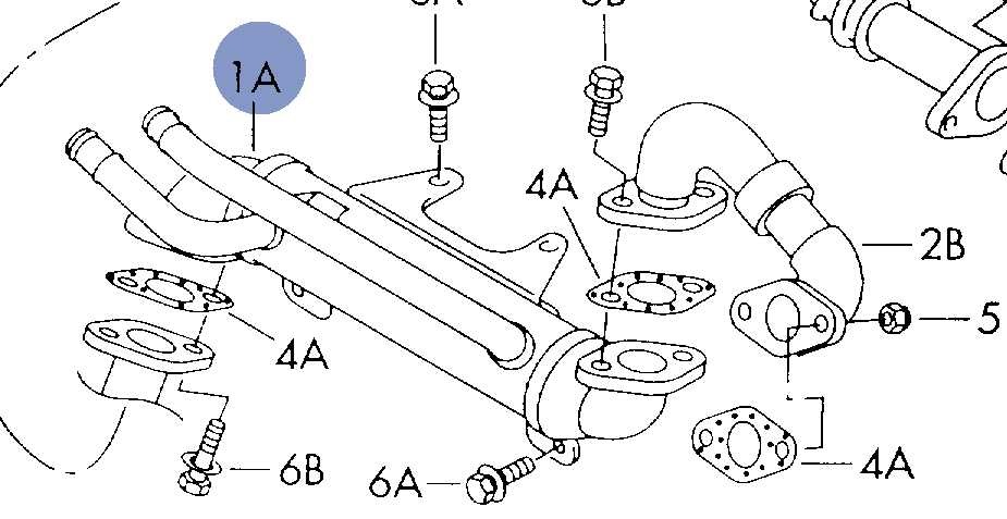

5,3,2 шланги — напорные — от тройника они подают антифриз от двигателя к печке, в моём случае он подаётся через радиатор охлаждения ОГ. А в обычных вариантах — сразу в печку . Так вот с моим шлангом ничего сколхозить не получилось, т.к. он не так изогнут и переламывается, печка плохо качает. Пришлось из нержавеющей трубки сколхозить поворот в виде буквы U… И одеть вместо радиатора на концы шлангов. Но хочется сделать по человечески. Где взять трубку под номером 3, её номерок 8E1 819 371 R ? Уж больно дорогой он новый — 650 тыс. ((

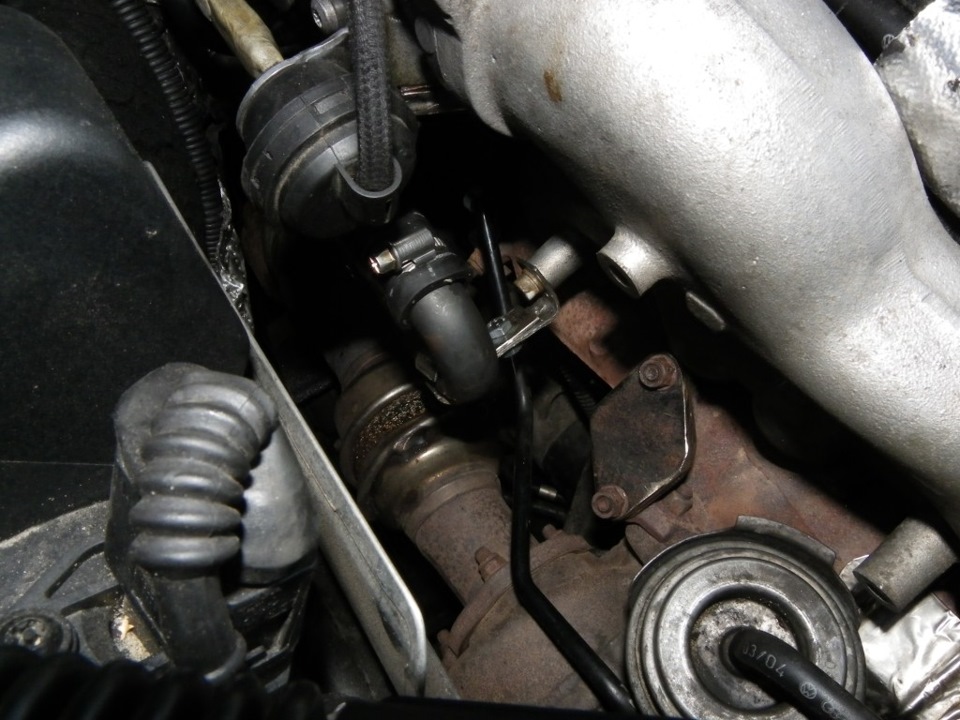

Было примерно так :
Завтре скину как стало )

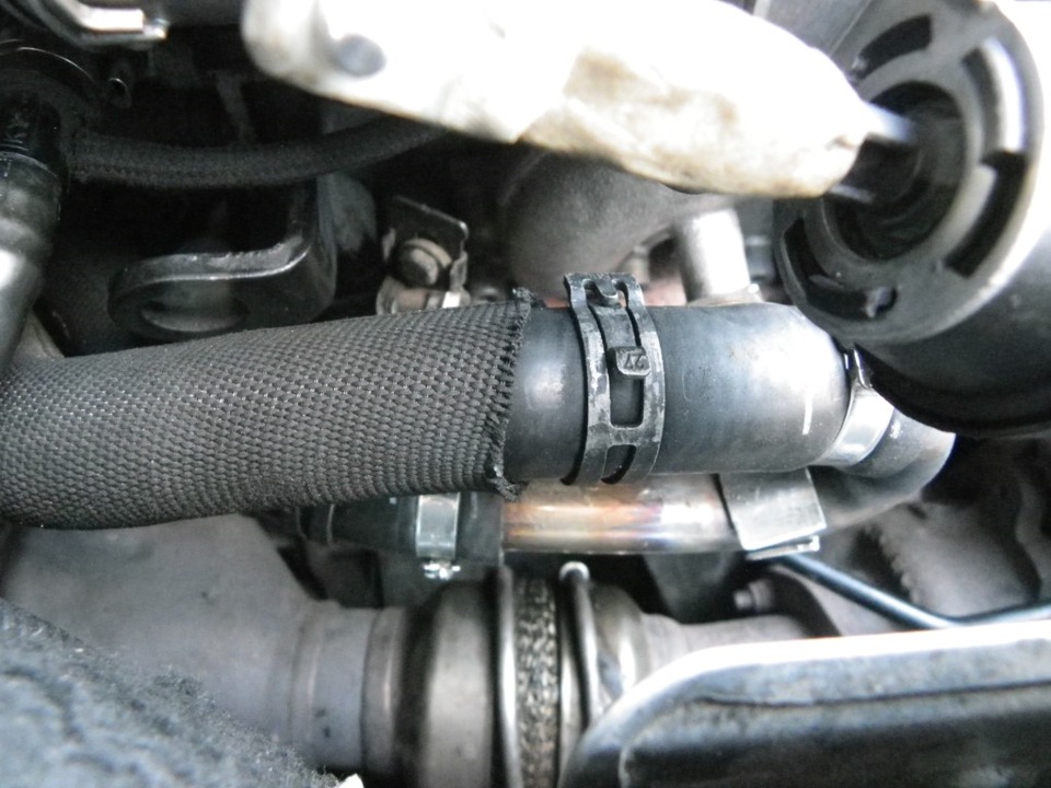

Вот свежие фото переделки )
Тут видно заглушку самодельную )
Столько места освободилось )))
А это будет сделано и продано )))

Доброе время суток. Может кто знает номер патрубка под цифрой 5, очень нужно, у меня точно какая же система и протерся патрубок и началась течь антифриза. Помогите пожалуйста с номером данного патрубка.
Добрые люди помогите надо шланг под цифрой 7 номер его. Понимаю 10 лет прошло может кто сталкивался не могу номер найти как и сам шланг
8E0 819 372
Или 8E0 819 372 A

Вместо трубки 8E1 819 371 R не подойдет ли 8E1 819 371 B? Она и дешевле и на нее много аналогов.Вот думаю они одинаковые или нет.Мне самому нужна эта трубка
Может и подойдёт… Нужно попробовать . Кажется 16 или 18 мм нар. Диаметр. Нужно померить.

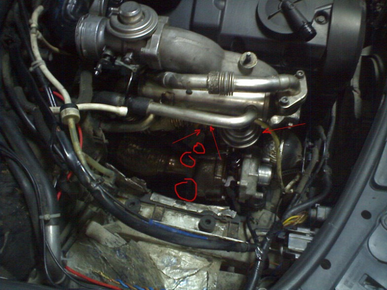

Приветствую
У тебя от клапанной отходит отвод со шлангом
А медный бочонок цилиндрической формы это что?
Спасибо большое, теперь допер

А раз я его отключил и он теперь не работает, то и теплообменник для охлаждения ОГ не нужен, только место под капотом занимает… Да и пол литра антифриза лишнего греть надо ))) Вот я его и выкинул )
Извиняюсь, давняя тема ) но все же вопрос а из-за этой штуки может уходить сильно антифриз, и подсасывать воздух что с салоне при езде под торпедой слышно бульканье (как переливается антифриз )?
Да, теплообменник может прогореть, тогда анттфриз будет уходить в выхлоп…
