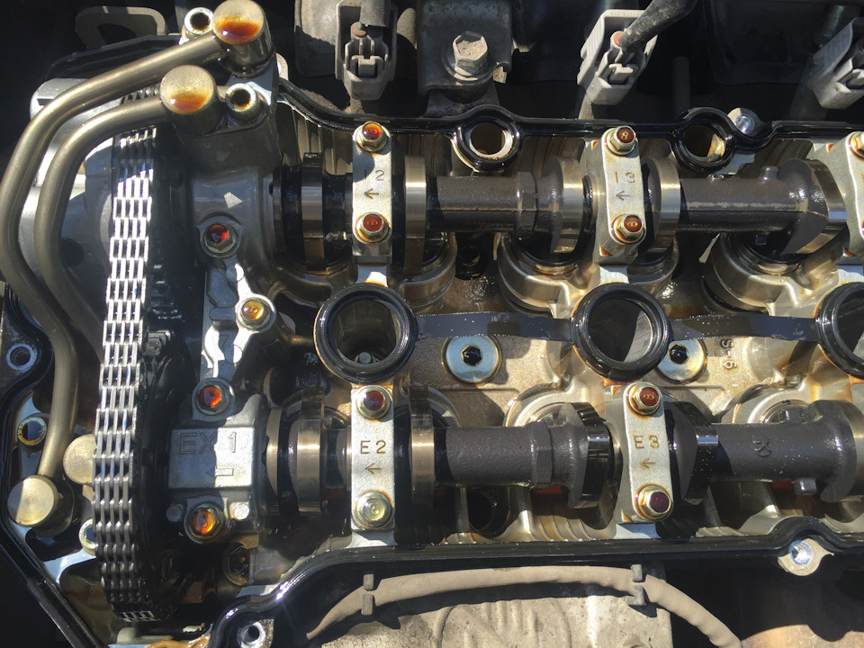

И так, подопытный автомобиль Mitsubishi Lancer X с двигателем 1.5 и автоматической коробкой передач. Общий пробег двигателя на одометре составляет 90тыс.км. Масло меняется регулярно, каждые 7-8тыс.км.

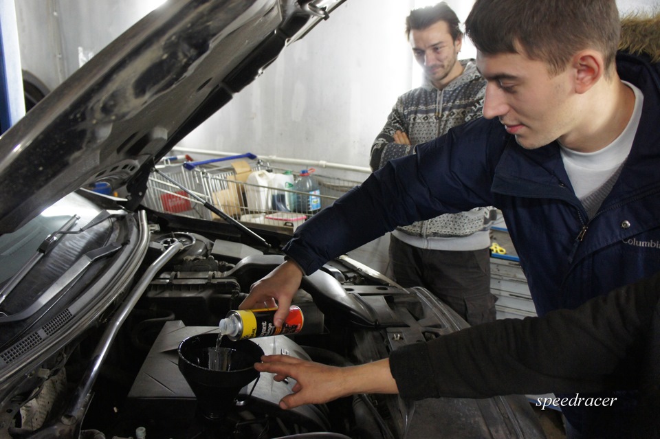

Для теста владельцем авто приобретена промывочная присадка BARDAHL в моторное масло.
Для соблюдения абсолютной чистоты эксперимента нами приобретены две канистры НОВОГО моторного масла Shell и масляный фильтр.
Суть эксперимент в том, чтобы проверить, насколько качественно поможет отмыть присадка возможную грязь в двигателе.

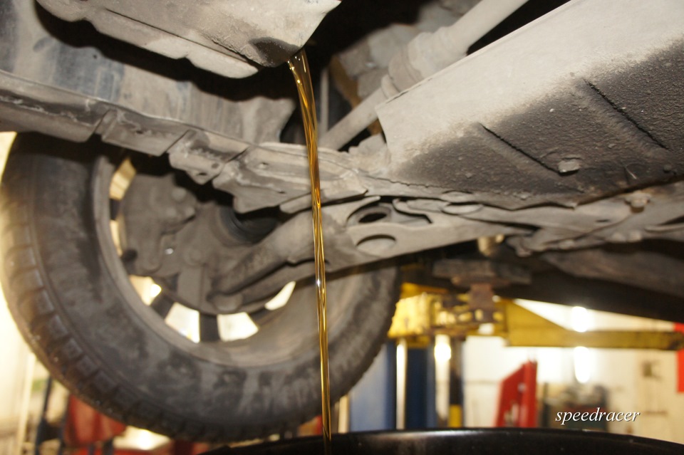

Эксперимент начнем с того, что качественно, до конца, сливаем отработанное масло с двигателя. До нашего эксперимента был залит Castrol. Пробег на момент замены 8тыс.км.
Меняем масляный фильтр.
Заливаем только что открытое новое моторное масло Shell.

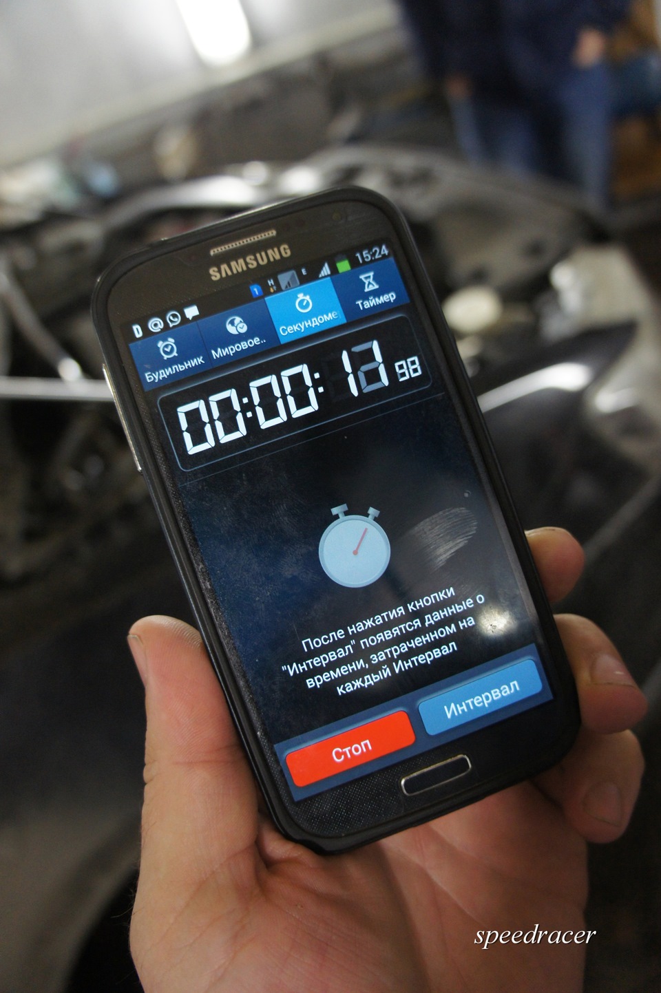

Далее даем спокойно поработать двигателю 10 минут. Засекаем время.
По истечению 10 минут качественно, до конца, сливаем отработанное масло Shell.
В абсолютно чистую и прозрачную емкость берем небольшую "пробу" отработки.

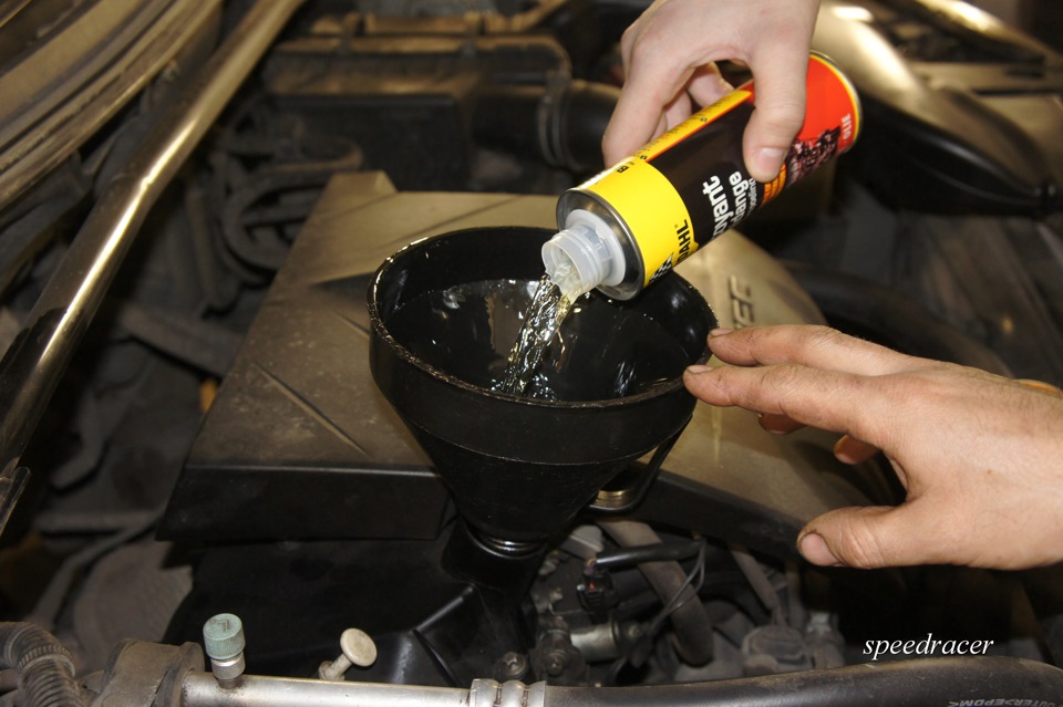

И на этот раз заливаем новое моторное масло Shell. Заводим двигатель и даем возможность маслу нагреться. После этого глушим двигатель и заливаем промывочную присадку BARDAHL в моторное масло.
Владелец автомобиля собственноручно заливает присадку.
Даем возможность двигателю поработать 10 минут, предварительно засекаем время.
Сливаем отработанное масло Shell с добавленным в него BARDAHL.

В итоге мы получаем определенные результаты.
Давайте рассмотрим полученные отработанные жидкости на белом листе бумаги.
__________________________________________________________________________
Думайте и делайте выводы самостоятельно. Стоит ли покупать данную промывочную присадку для своего двигателя. Лично я еще в начале нашего эксперимента твердо был уверен в том, какой будет результат. Хотя очень хочется верить в чудеса, но как показывает наша практика, законы физики и химии пока еще ни кто не отменял! Так что давайте трезво оценивать то, за что мы платим деньги и что мы можем получить в результате!

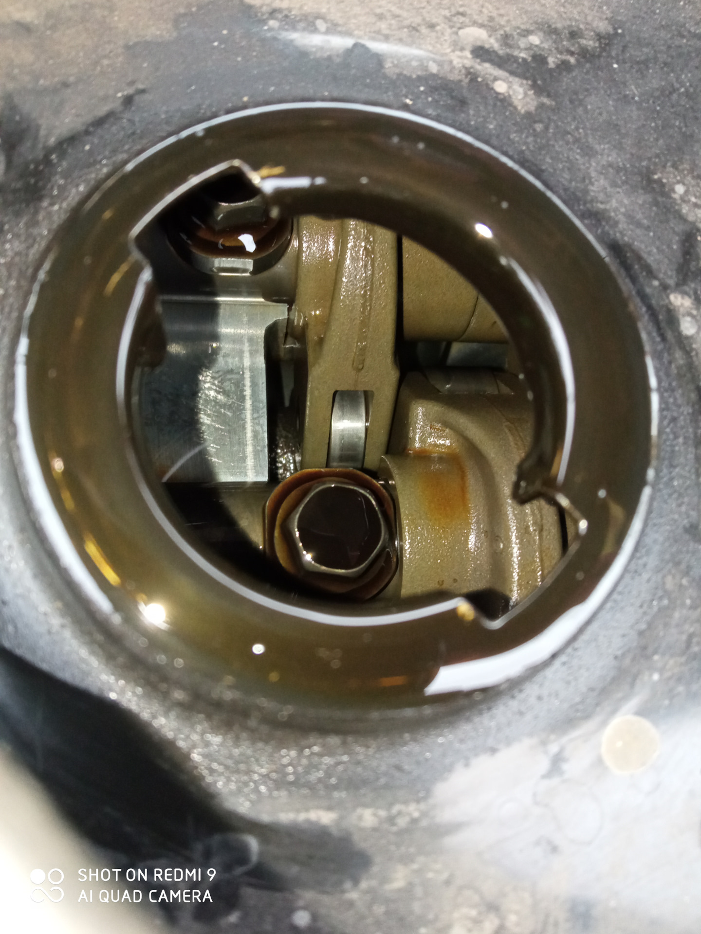

Дилетантский опыт какой-то. Ничего, что после первой прогонки шеллом смылись остатки кастрола и перед заливкой присадки грязи в двигателе тем самым заведомо поубавилось? То есть дали фору присадке, а потом засрали ее…
А ни кто и не претендовал на профессиональное выполнение опыта с использованием химической лаборатории. Посыл у данного опыта был другой: зачем мыть чистый мотор, и зачем использовать дорогостоящие промывки, которые неизбежно оставляют свои "следы" в двигателе. Надо использовать хорошее моторное масло, которое содержит в своем составе все необходимые присадки. И не забывать вовремя менять моторное масло.

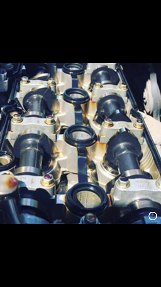

Мало того, продукты Вашей промывки остаются в Вашем моторе и смешиваются с новым маслом, вы думаете что это нормально? Сочувствую.
Мой турбо мотор проехал более 250тыс.км. на мощности 374л.с. и он эталонно чистый. :)

Вы мне лучше скажите, если мотор чистый изнутри, что я увижу вымытое из него?
Чистым двигатель бывает только на конвеере перед установкой в авто. Там скорее всего ничего не увидите.
Ну да, Вы наверное со мной вместе разбирали моторы с пробегами 150тыс.км. и более. Вам виднее.
а вы разве видели движки которые разбирал я?
Вот сочувствию Вам. Если Вы разбирали свой мотор, а он был изнутри грязный. Мой личный мотор, на котором лично я проехал 160тыс.км. был идеально чистым. Зачем мне его было мыть? А я и не мыл ни разу!

а вот "грязнуля" Ваг вскрытию как ваш фильтиперстовый мицубиша не подвергался на 160 000 всего лишь км. а грязнулей его сделали именно недоделанные механники … типа ваших.
