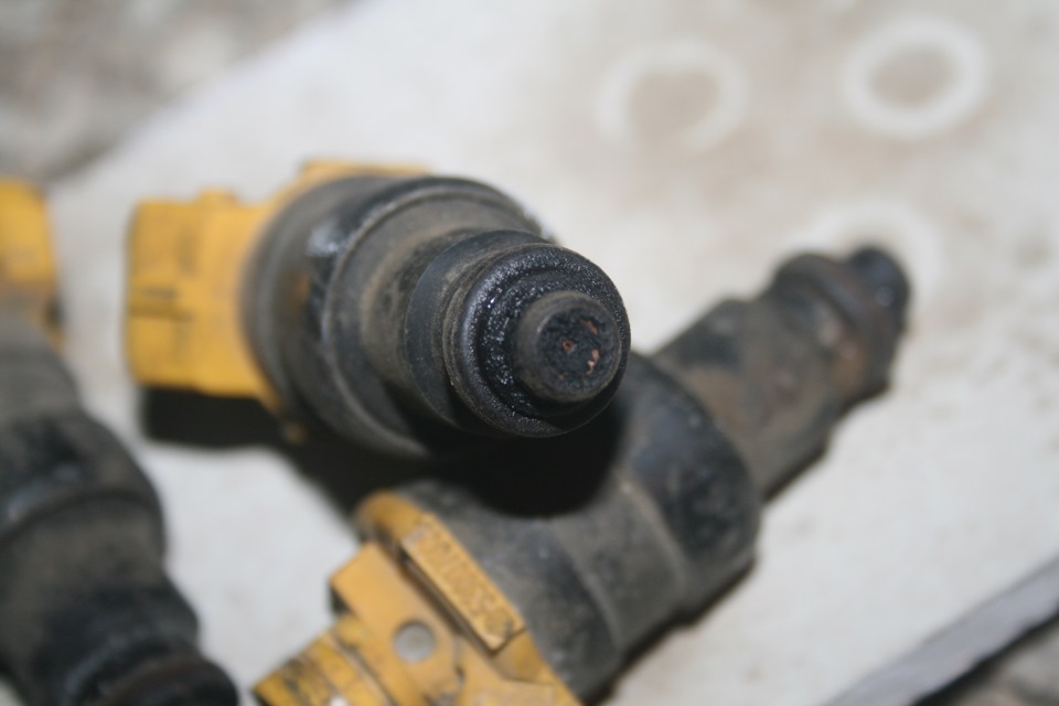

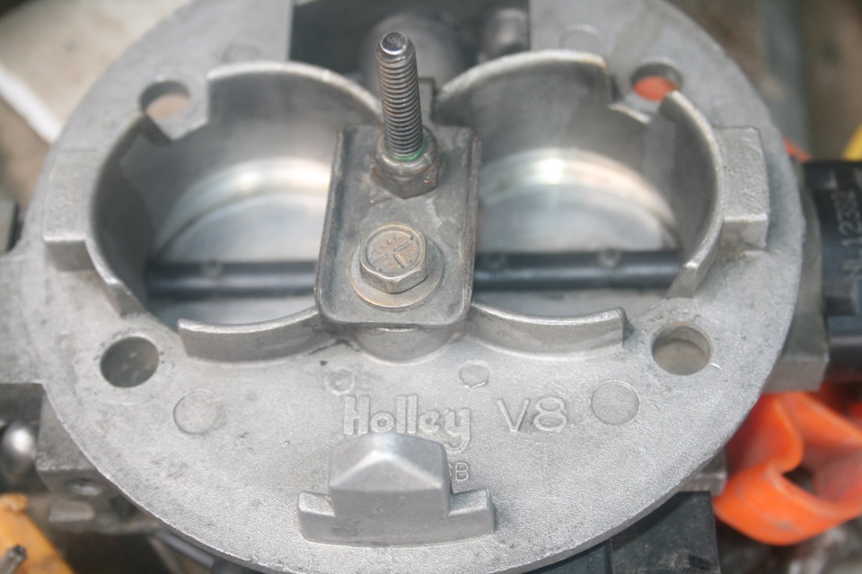

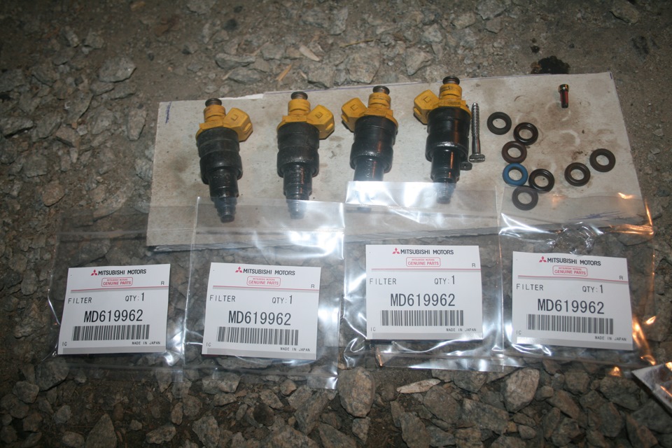

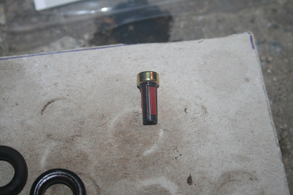

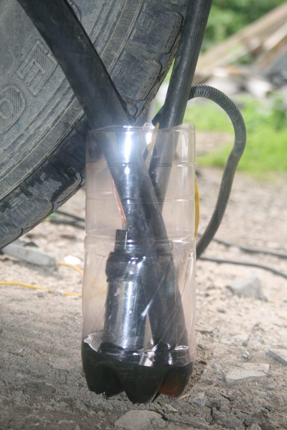

Купил для профилактики топливной системы Лавр(2 литра) (предварительно почитав про него хорошие отзывы). Снял форсунки и дроссельную заслонку — очистил от нагара. Заменил фильтрики в форсунках. После сборки этих штуковин подключил бензонасос, валявшийся в запасе, вместо бензонасоса в баке. Питание на внешний насос кинул от аккумулятора. Шланг подачи и обратки опустил в одну тару с промывкой. Завел и дал поработать на этой промывке минут 20. После этого не много подождал и подержал на оборотах минут 10. Думал, что израсходую всю промывку, но после того как заглушил с обратки много слилось. В итоге израсходовал 1.2 литра.
После всего этого ровнее стал работать, расход не изменился. Да и до этого на расход не жаловался :)
Расход топлива на трассе 10-11 литров при скорости 80-100 км/ч (Проверял по бортовику и по заправкам). По городу многое зависит от дальности поездок и прогрева.

Что то ни чего не понял, Лавр это бензин моющий? Как на нем можно заводить двигатель?) Или надо замешать с бензином? Или можно просто в бак залить?
Типо моющего бензина. На нем робит авто.

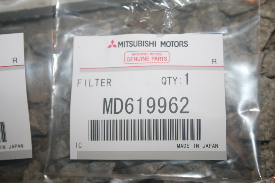

Есть подешевле сеточки тсн 98887
От митцубиси дорогие очень, вазовские такие же, но стоят 30-40р штучка, да качество похуже, но только с эстетической точки зрения. вот картинки и www.drive2.ru/l/4021810/

колечки не менял?
не менял, вроде в хорошем состоянии
У меня на митсухе на входе в тнвд такой стоял. Странно, что подходит, взял на заметку))
Да не плохо. Эти кольца митсубиси?
Это фильтры в форсунки митсубиси как я понимаю…) Еще вроде от 8-9 семейства ВАЗ подходят
про ваз не знаю, а эти точно подходят )
