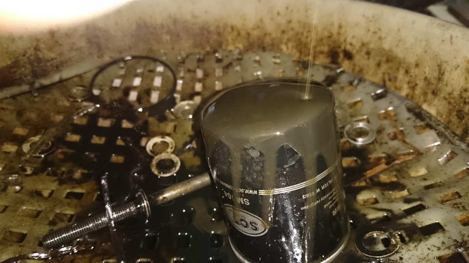

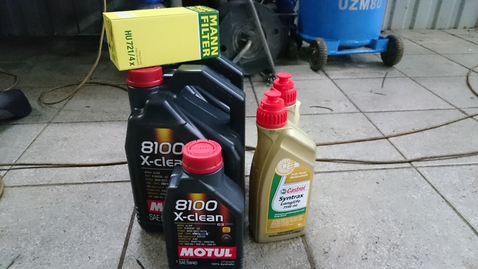

Масла решил поменять в моторе и редукторах.
Надо еще поменять в раздатке, но туда лить только оригинал а в наличии кроме ОД его не было.

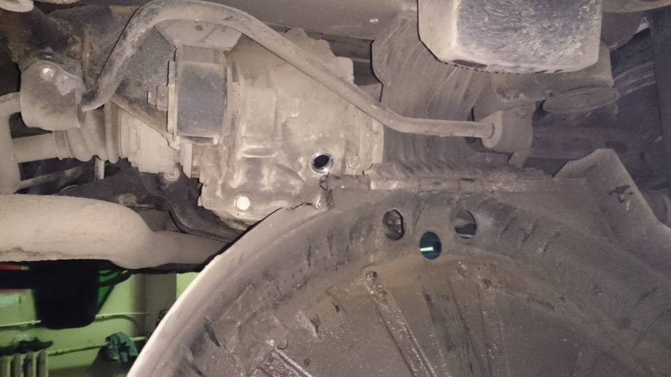

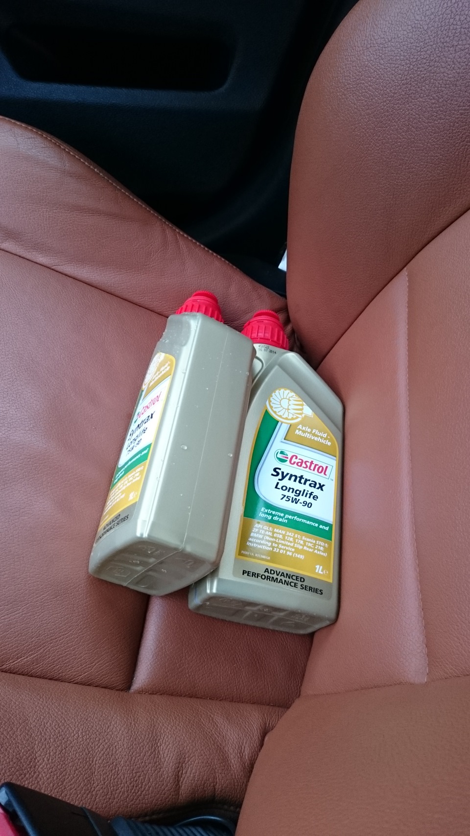

Если в переднем мосту масло меняется как обычно
То вот в заднем чтобы поменять нужно будет немного потрахаться с запаской.
Поэтому масло с начало высасываем полностью а потом заливаем новое.
В передний мост залезло около 750мл
В задний около 1 литра

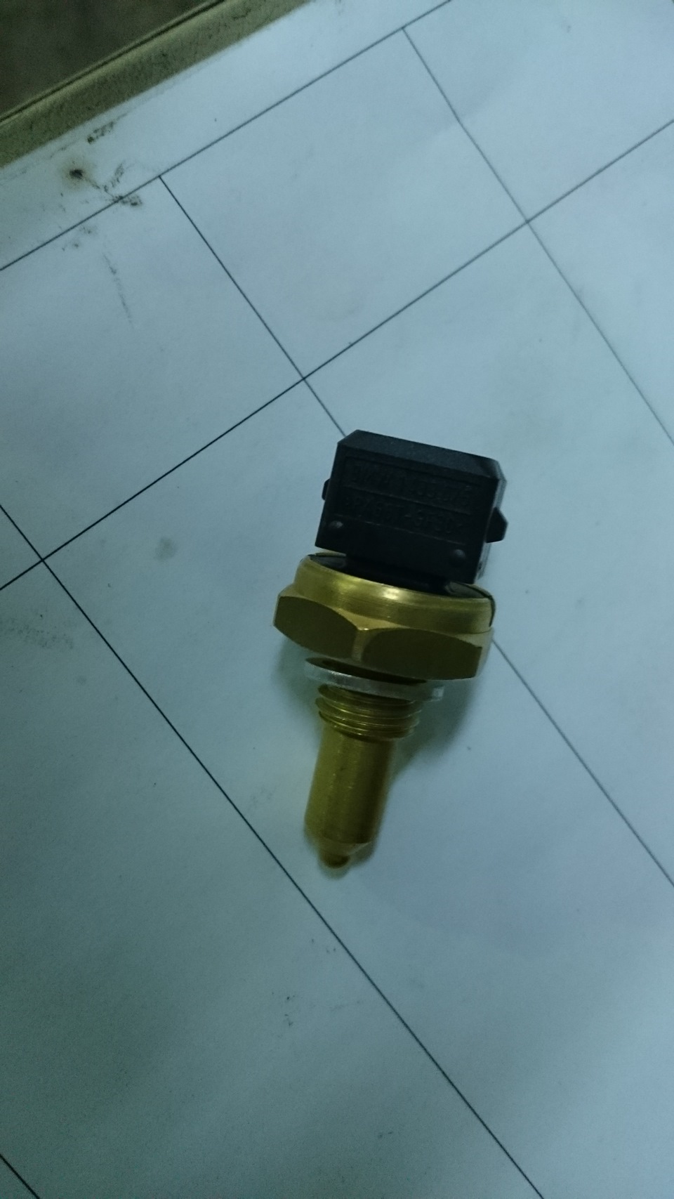

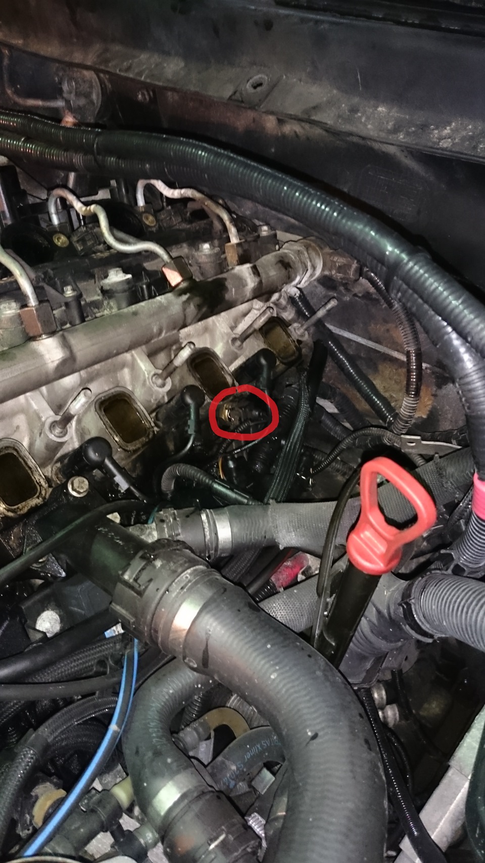

Чтобы заменить датчик температуры ОЖ
Надо с начало умудриться его найти в каталоге)
Он в разделе зч для ГБЦ =)
А потом уже снять впускной коллектор снова в очередной раз

МОТЮЛЬ В ПЛАСТМАССЕ ТАКОЕ ГОВНО ЕСЛИ УЖ НАДУМАЛ ЭТУ МАРКУ БРАТЬ И ВЗЯТЬ ОТ ЭТОЙ МАРКИ РЕАЛЬНО ЕЁ ВКУСНОСТИ ТО БЕРИ СТРОГО В ЖЕЛЕЗЕ ЦВЕТ ВЯЗКОСТЬ КАЧЕСТВО П***** КАК РАЗЛИЧАЕТСЯ
Лью уже 4года во все машины.проблем не испытывал.беру у оф.поставщика
на зиму можно было и 0-40 залить…
Никогда такое не лил)))

Я каждую замену масла меняю фильтр…
Я фильтра махнул раньше масла.а так обычно все вместе.бж пролистай сначала
Так то вообще под сажевый фильтр предпочтительнее 8100 X-CLEAN+ 5W-30

Да больше кошмарят :) Меняется всё без проблем!))) Сто раз так делал, только масло правильное надо, оно по ликви путёвое и не очень дорогое

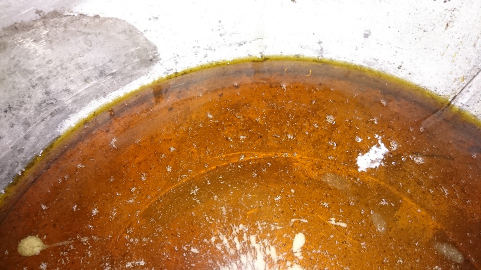

Блин Серёг у меня банка в редуктор лежит новая:( Я бы те продал))) по халявке)
Что за жижка?)
Кастрюль сюнтэкс лонглайф 75в90)
Я за 700р взял)
Ну я бы подешевле отдал)))
Кто ж знал)

В заднем редукторе на вид как новое было, да?
Достаточно свежее. Хотя как по мне странно что такое сзади а не спереди
Может уже меняли до тебя?) я вот думаю лезть мне менять или нет )
Alexey
На вид масло определять глупо. Менять нужно по регламенту, если авто только купили то лучше заменить… То что масло на вид свежее и не пахнет должно радовать, это не мотор…
По регламенту в редукторе вообще не меняется .

Проблемы с заводом, после замены датчика ушли?
Завтра утром узнаем)))
