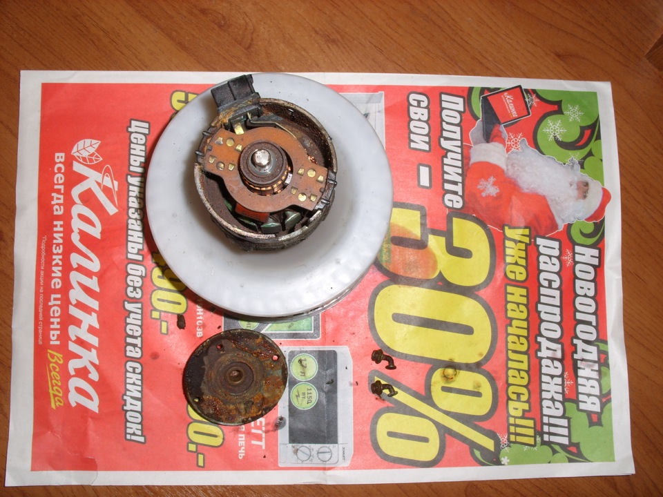

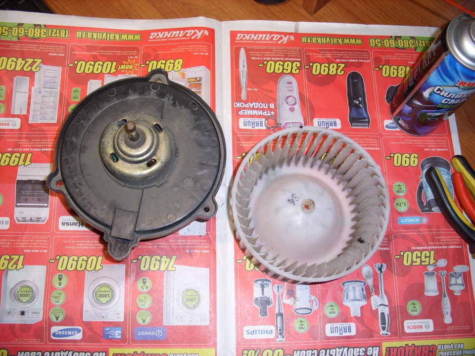

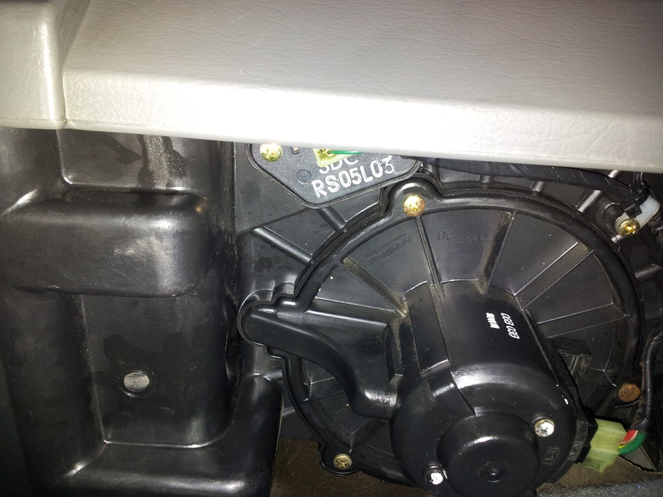

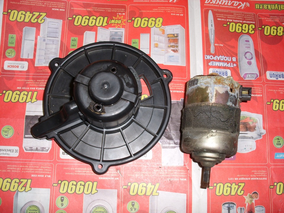

【1】 Подлезаем под торпедо с пассажирской стороны: находим моторчик, вынимаем разъем и отвинчиваем 3 винта;

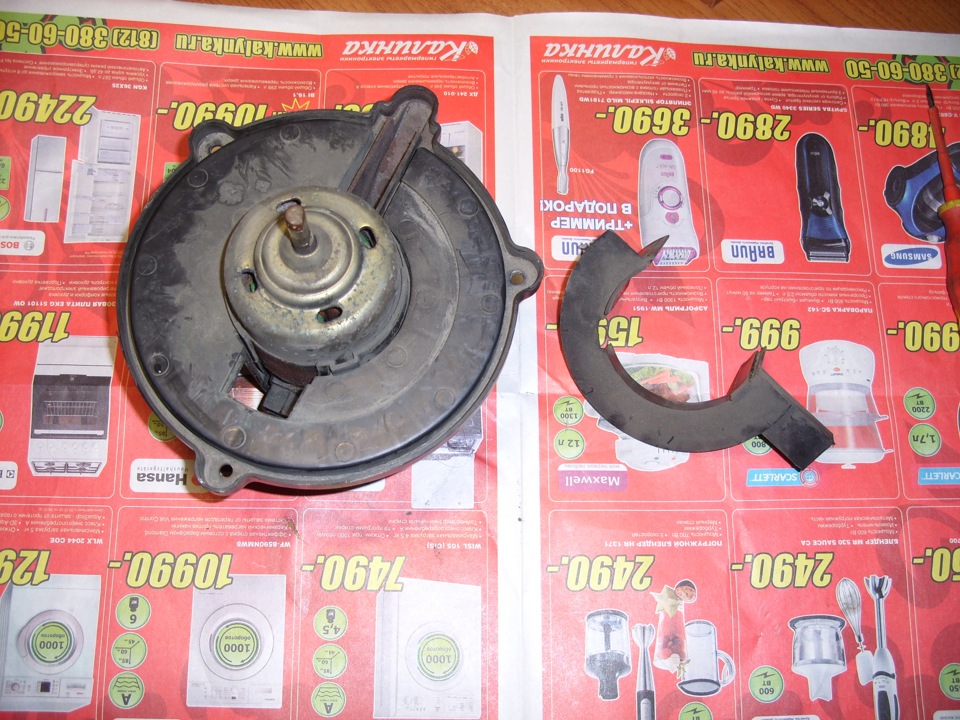

【2】 Тянем моторчик вниз параллельно покачивая из стороны в сторону. Чтобы его достать нужно применить усилие, так как корпус моторчика упирается в переднюю арку. Не бойтесь сломать крыльчатку, она изготовлена из капрона и очень прочная. Некоторые поднимают ковролин и разрезают штатную тепло-шумоизоляцию под ним. Я же методом покачивания из стороны в сторону достаточно легко вынимал и ставил моторчик уже ни один раз без дополнительной разборки салона. И несём домой для дальнейшей разборки;

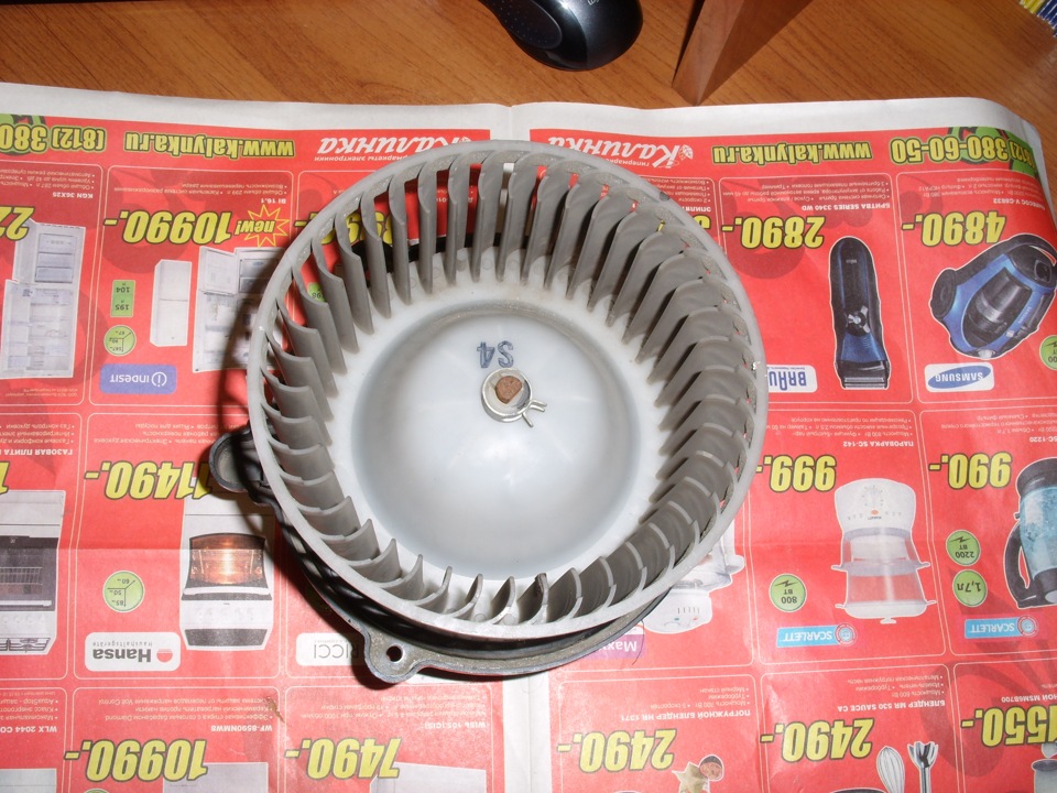

【3】 Сжимаем пассатижами стопорное кольцо и тянем с усилием лопасти на себя (сидят плотно);
【4】 Вынимаем фиксирующую планку, удерживающую моторчик;

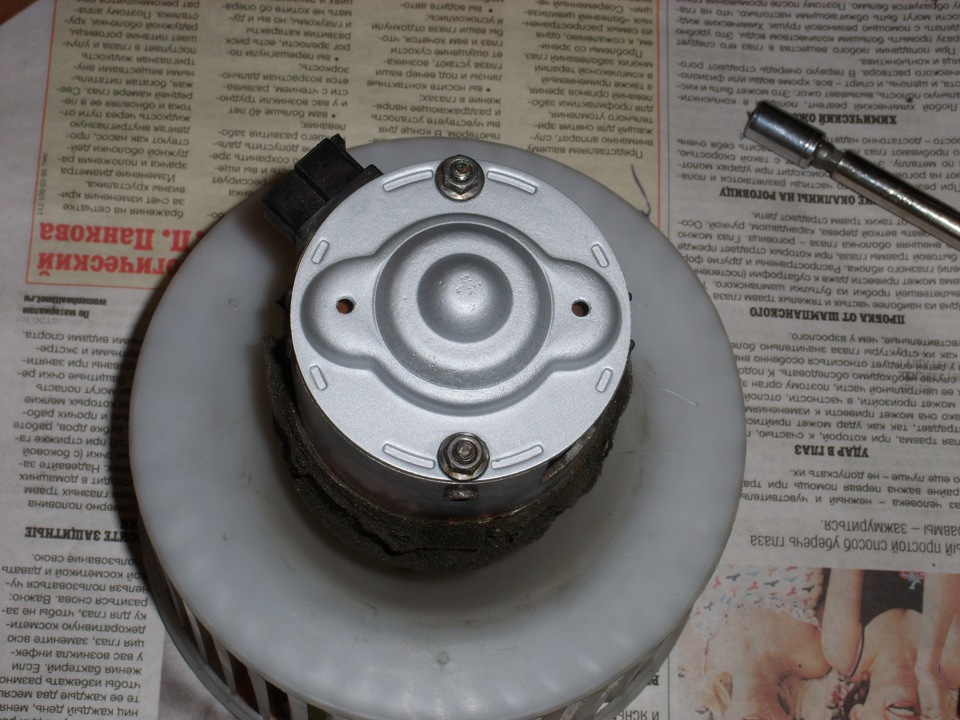

【5】 Отвинчиваем 2 винта сзади и достаем сам моторчик из кожуха;

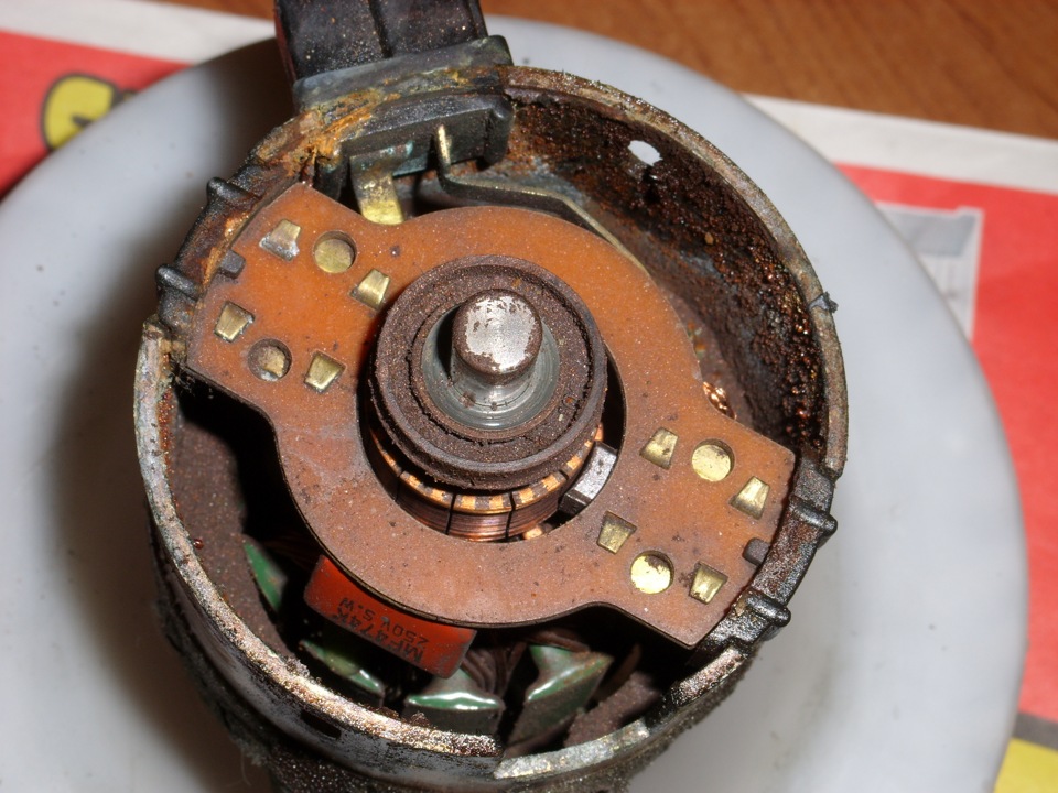

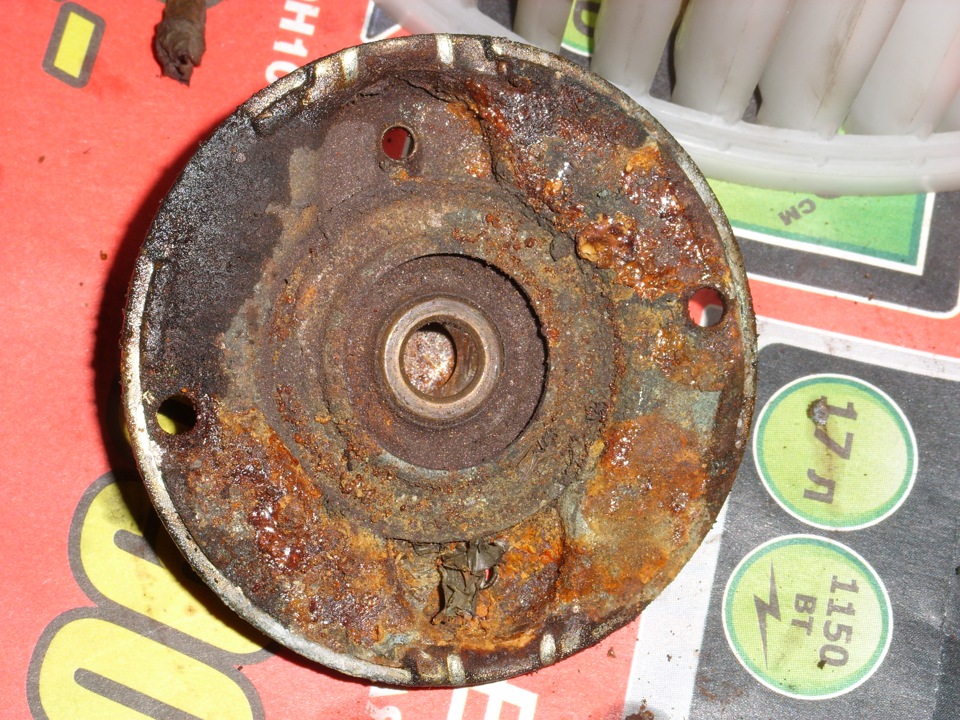

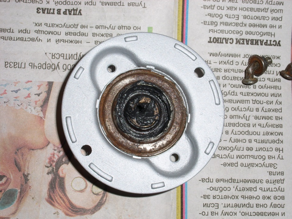

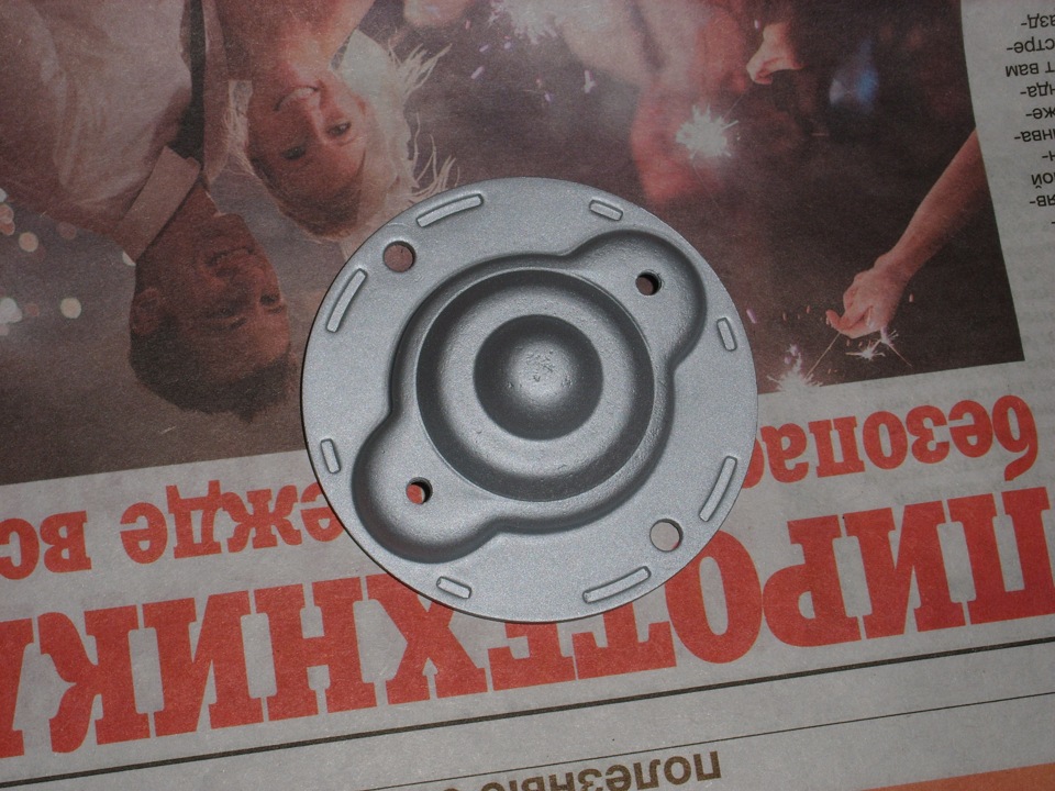

【6】 Отвинчиваем 2 гайки крышки и снимаем её;

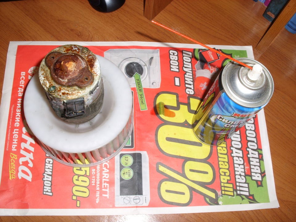

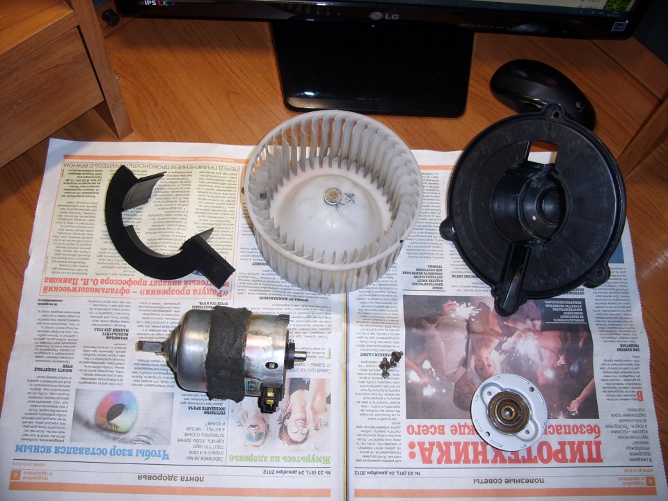

【7】 Вычищаем мусор и ржавчину внутри. Лично я люблю работать с чистыми вещами, поэтому все намыл, а крышу моторчика очистил от ржавчины и покрасил;

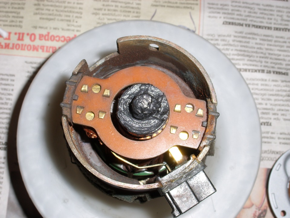

【8】 Вот так выглядит полностью разобранный элемент:

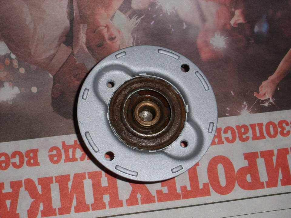

【9】 Смазываем шток и крышку моторчика. Я смазал тем что было под рукой, а именно ШРУС-4. Крышку только сильно не затягиваем! Иначе моторчик вообще не будет работать, или на 1-й скорости не будет крутиться.(Лично я пошел к машине, подключил отдельно моторчик и регулировал силу затяжки).
