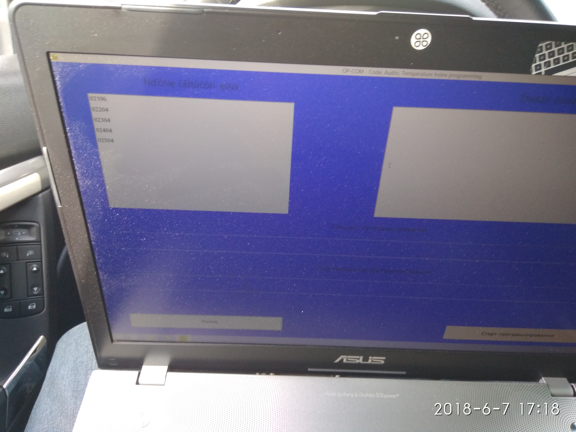

Совсем недавно нашол последнию версию программы для OP-COM 120309a ломанная, на английском языке но все и так понятно у проги появились новые возможности для седанов, а также в списке появилась ASTRA-J что должно порадовать владельцев данной модели, но что больше всего интересовало это изменение индексов для ГУ, а именно увеличения объёма басов.
Вот ссылка на пост где можно скачать прогу и почитать более подробно: www.drive2.ru/l/4291786/
Начнём:
1. Включаем комп, зажигание, подключаем "шнурок", запускаем программу
2. Входим в раздел диагостика
3. Выбираем год и модель машины
4.Выбираем раздел" Информационная система"
5. Заходим в блок "EHU"
6. Нажимаем кнопочку "программирование"
7. Выбираем раздел "Аудио индекс"
8. Я выбрал 04303(как пишут оптимальный)
9. Нажимаем кнопку "Старт програмирования"
Происходит перепрограмирование, "майфунама" выключается, происходит перезагрузка и наслаждаемся басами на сколько это позволяет штатная акустика.
Результатом доволен на 100%

Привет с чем может быть проблема? Нет таких кодов
Видно плохо. Какая версия программы?

как на 3 фото сверху у меня при открытия окна все пусто, что с этим делать?
пашол кароче колдовать )
