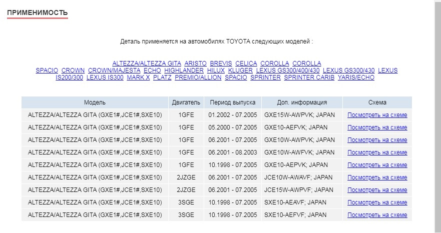

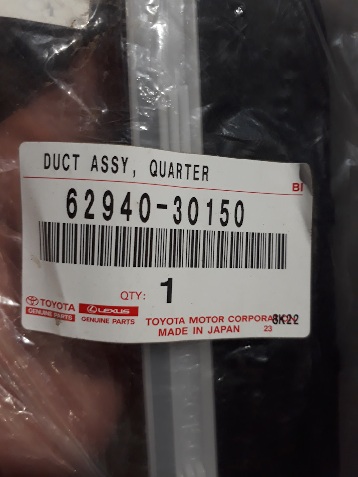

Оригинальные номера воздуховода вентиляции:
Toyota 62940-05030
Toyota 62940-12160
Toyota 62940-30150

Применимость
Странно, что в списке нету Avensis, хотя номер 62940-05030 заменен производителем на 62940-12160 :)
На т25 венике с одной стороны такой же стоит

О, прикольно! Еще один номер. По-моему встречал его где-то на форумах:))) Кстати, действительно, Toyota 62940-30150 относительно остальных оригинальных вариантов — это недорого…
