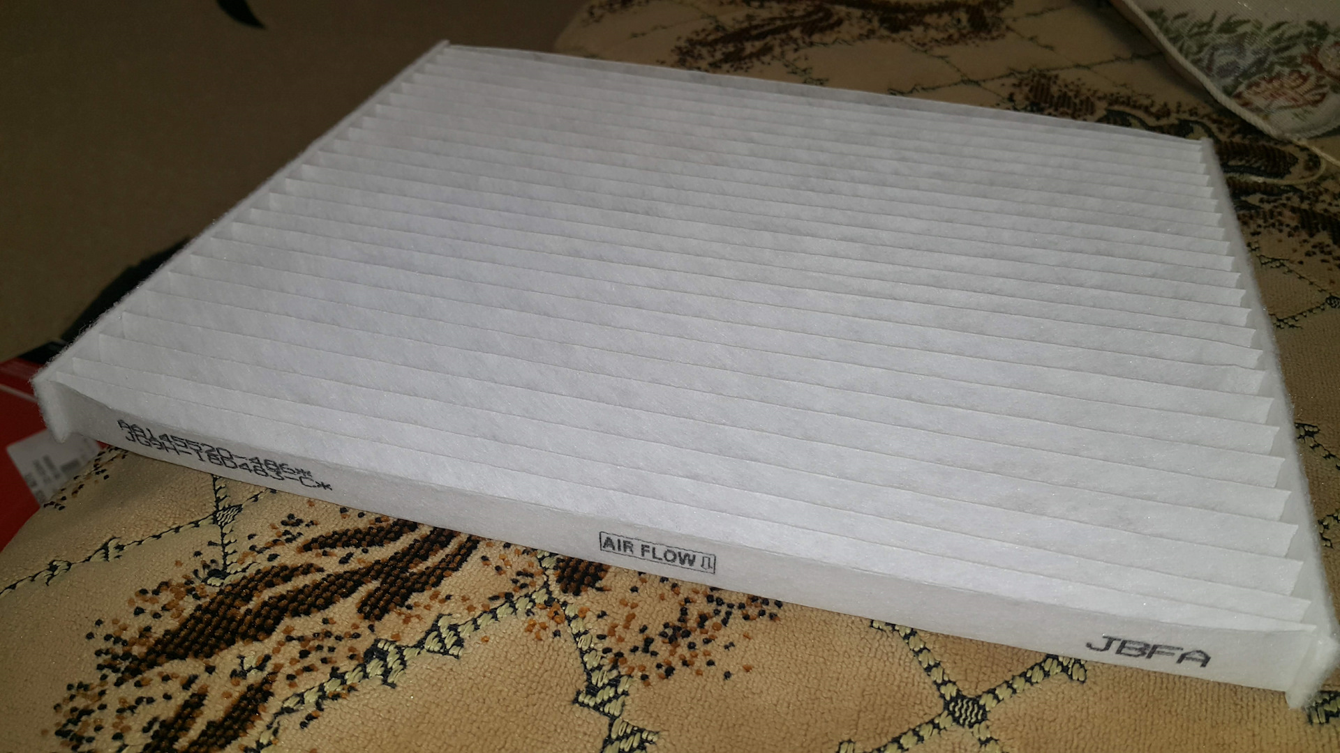

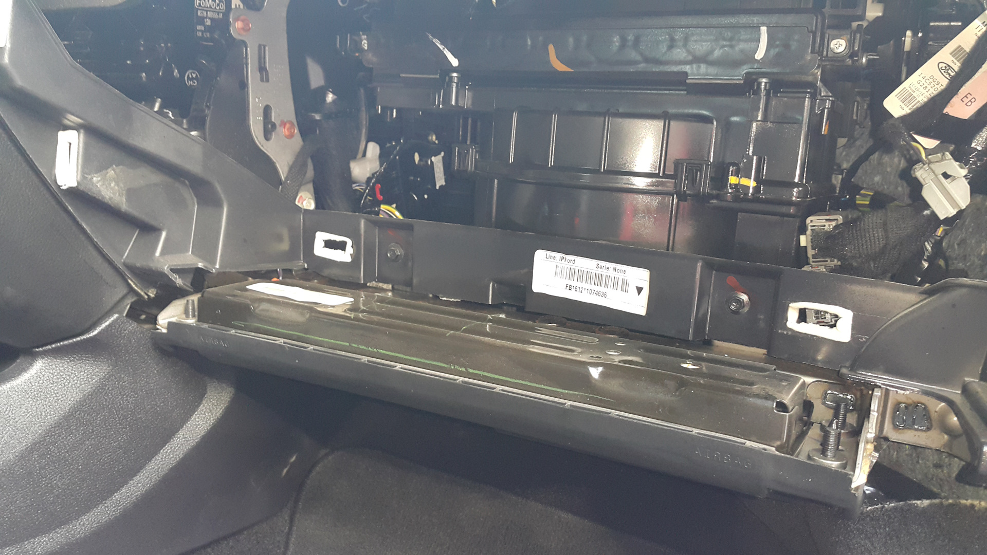

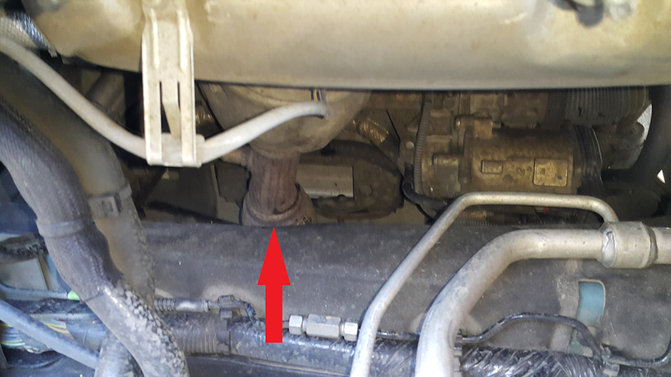

При включении кондиционера или печки чувствовался не большой запах, как пыли… Решил почистить систему, в прошлом году менял фильтр салона, но не прочищал. Теперь решил каждый год делать такую процедуру, сложно ничего нет, 30 мин на всю работу. Дренажное отверстие не очень удобно было с первого раза найти, но приловчился…

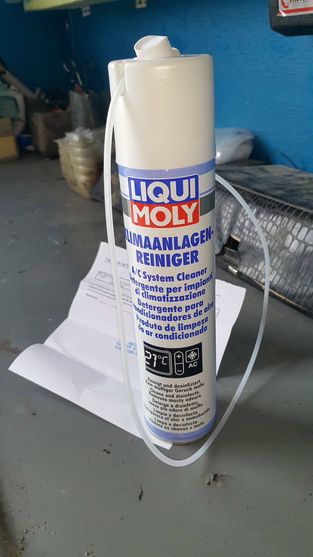

Выключить кондиционер. Установить вентилятор печки на минимальные обороты. Распылить 2/3 средства на испаритель, предварительно сняв салонный фильтр (если он есть), а 1/3 в воздуховоды. Также можно производить очистку через отверстия для слива конденсата (дренажные). После обработки выждать 10 минут, а затем высушить кондиционер, включив печку на максимальную температуру. При работе со средством окна автомобиля должны быть открыты.
Запах пропал, средство хорошее, не воняет, даже не пришлось проветривать салон.

Так куда ты его заливал? Где все таки дренаж? На фото не понятно
Включаешь обдув и через дренаж будет идти воздух, находится сразу над катализатором…
А через салон в какой то дренаж для очистки можно попасть?
Думаю что нет
Я тоже не нашел
