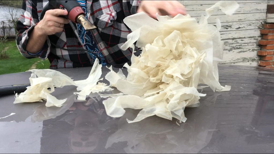

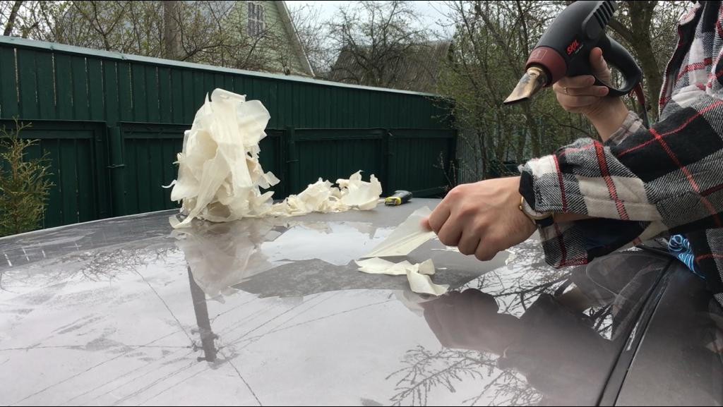

С крыши пленка совсем не хотела нормально сниматься, потому что вся потрескалась и начинала рваться при первом же движении. То есть хорошими кусками снять ее не удавалось. Для нормального отдирания пленки, как я заметил, ее нужно предварительно нагреть градусов до 60-80 (трогая рукой нагретый кусок должно быть горячо, но терпимо руке). Сильно перегревать тоже не стоит, иначе краска может вспучиться.
Медленно но верно, крыша все таки поддавалась снятию пленки:

На снятие всего этого добра с крыши ушло… ровно один день, от рассвета до заката! Это просто жесть! Не зря мне говорили, что пленку лучше снимать, когда ей около 4-5 лет:
