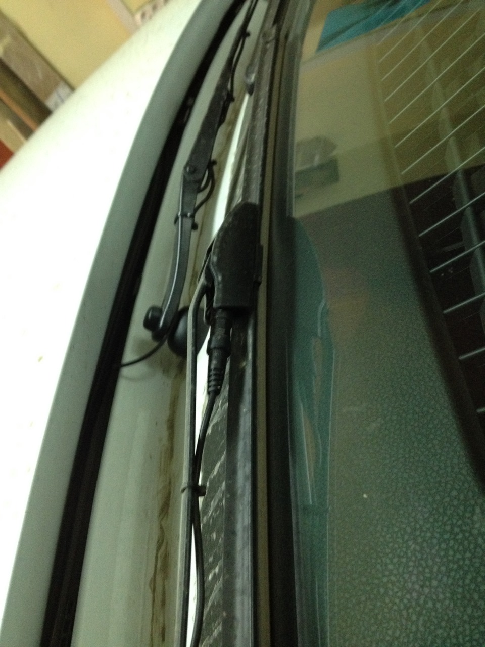

Не первый год пользую очистители лобового стекла (щетки, дворники, кому как нравиться) с подогревом.
Особенно актуально в пограничную погоду около нуля.
Приобрел комплект дворников "Consul Winter" длинной 55 с.м. тут xenon61.ru/catalog/tune/w…/windowcleaners_3438.html
При покупке двух Щеток комплект коммутационных проводов "в подарок".
Основное отличие от обычных бескаркасных щеток — наличие нагревательного элемента по всей длине лезвия щетки.
Лед не образуется и щетка прекрасно очищает лобовое стекло, как летом.
Что бы не сильно "колхозить", на разборке приобрел реношную кнопку с фиксацией во включенном положении.
Поскольку ток потребления не большой, запитал напрямую, через кнопку, от проводов прикуривателя.
