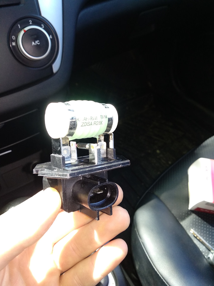

Ну никак не мог удержаться, чтоб не рассказать о положительных впечатлениях после замены резистора вентилятора. Меняется за 2 минуты, лучше снять воздухозаборник, откроется доступ.
Вибрация при включенном кондиционере ушла к слову — совсем! До этого обращал внимание на подёргивания двигателя при включенном кондюке каждые 5-10 секунд (стоя на холостых оборотах). Эта хрень, кстати, начинала прогрессировать. Чтобы понять, про какую вибрацию я говорю, достаточно нажать на кнопку стеклоподъёмника и не отпускать ее когда стекло поднимется, почувствуете вибрацию. Ха, интересно, но даже расход упал на пол литра, как не стоял в этих самарских пробках, до 10 дело так и не дошло. Это приятно.

Разъёмы на резисторах разные, количество пинов тоже отличается. Как выходил из данной ситуации?
Разъемы идентичны. С одной стороны 3 пина, с другой 2. Просто сфотографировал так
Понял, а какой номер резистора был в оригинале? Вот думаю подойдёт ли мне на 2.0 бензин?
Вот что есть
И вот

А на счёт расхода возможно вы и правы.
Я тоже заменил резистор не давно.
Включение кондиционера не чувствуется.
Сейчас приехал на море, проехал 40км с климатом, ехал 90+-км/ч экономно, расход показал 5.1л
Очень доволен.
До этого чистил дроссель, перебрал все тормоза.
Все колеса 2.2атм
Бенз 92.
Вода 20С, воздух 29-30С.
Пару раз чистил дроссель, эффект есть но… Пару недель и все по старому
У меня до чистки расход был до 15л
Это по бортовику и по пробегу/заправке.
Сейчас по городу с пробками как правило 9-10л.
Без пробок 7+-.
После дросселя стало экономней однозначно стал реже заправляться.
Походу в дросселе палки застряли, иначе 15л расход нивы в пробках
