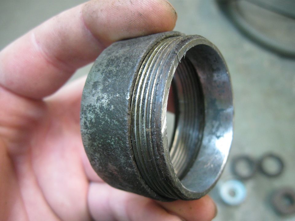

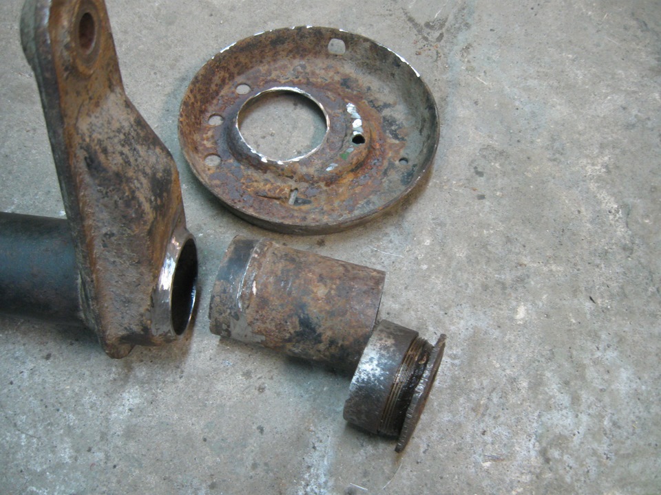

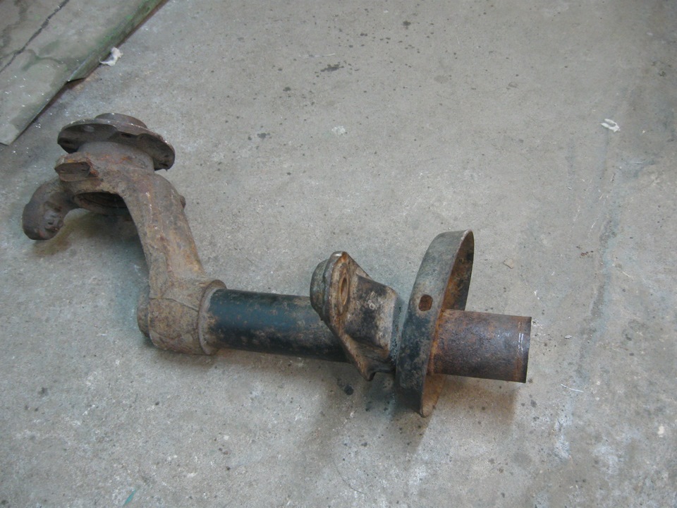

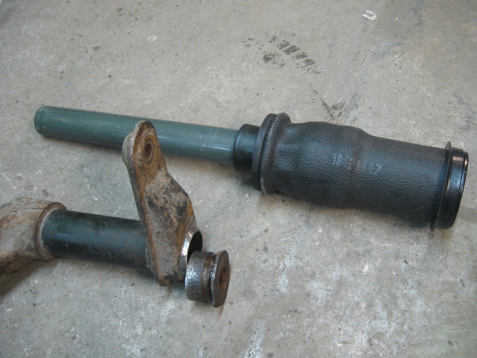

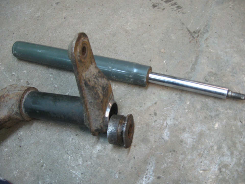

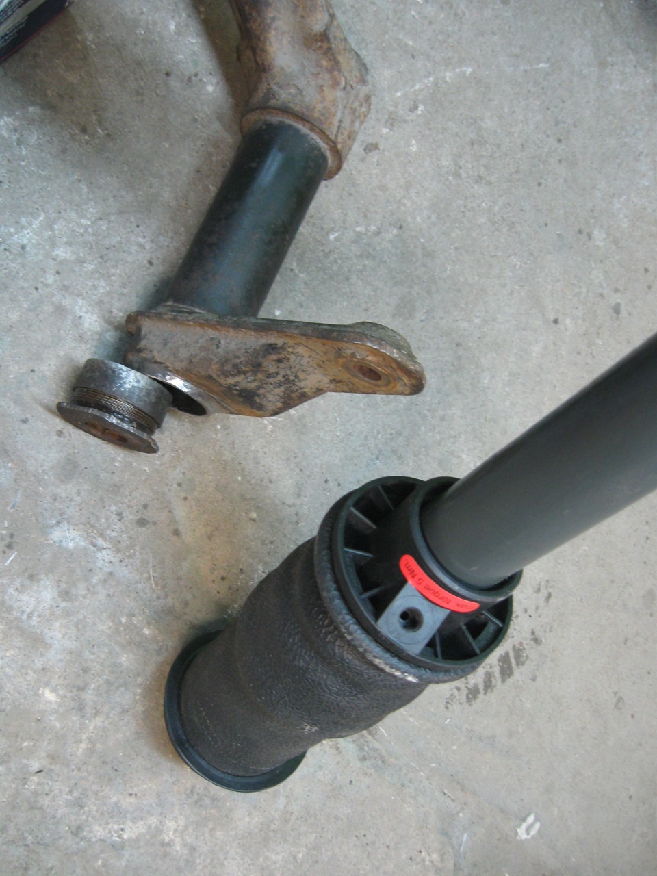

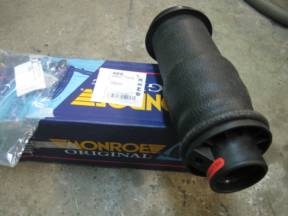

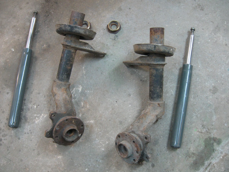

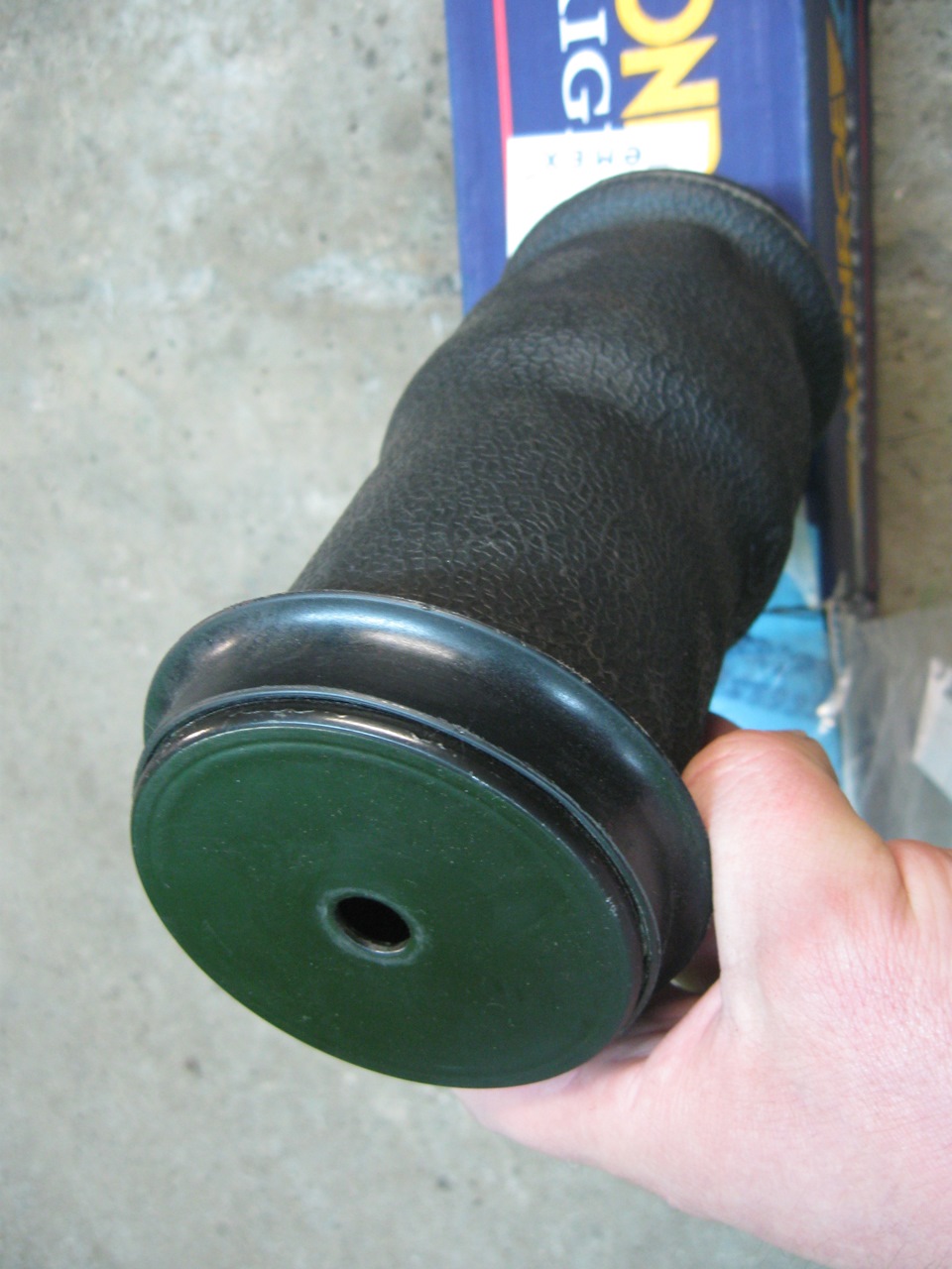

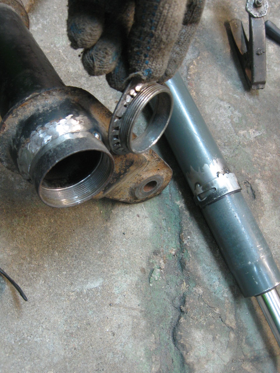

Очень долго я изучал пневмоподвеску и рассматривал много вариантов ! Самое сложное для меня было придумать как установить пневмо на передние стойки, и что бы это было надёжно, поскольку зад сделать немного проще, хотя ещё я не нашёл нужные подушки в место пружин, так что если кто подскажет номера, или покажет примеры я буду рад))) Переднюю подушку я заказал из России от кабины грузовика СКАНИИ, вроди бы одна выдерживает 7 атмосфер, и 50 кг веса, где то ребята на гольф 2 ставили и скинули номер см. на фото —

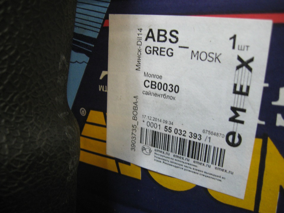

А всмысле сайлентблок на коробке написано ! ?
1 — да, главное что бы масленый, газовый при сваре может рвануть))))

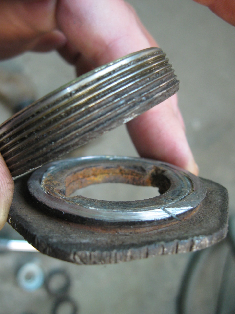

2 --- гайки разные бывают )))

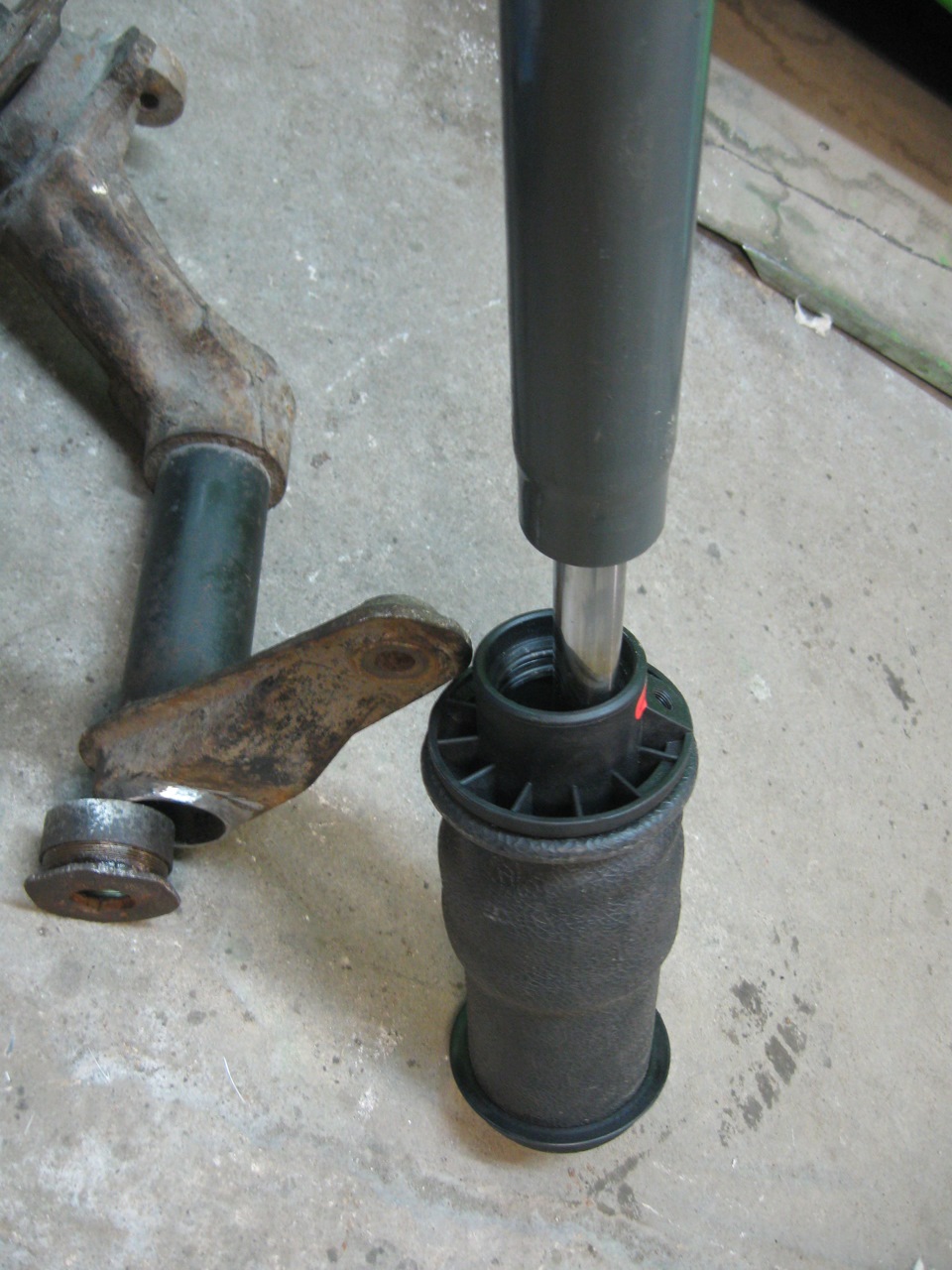

3-- да снизу два колечка а с верху надо www.drive2.ru/l/6096957/
4-- опорные подушки и подшибники будут другие ))) потом расскажу))

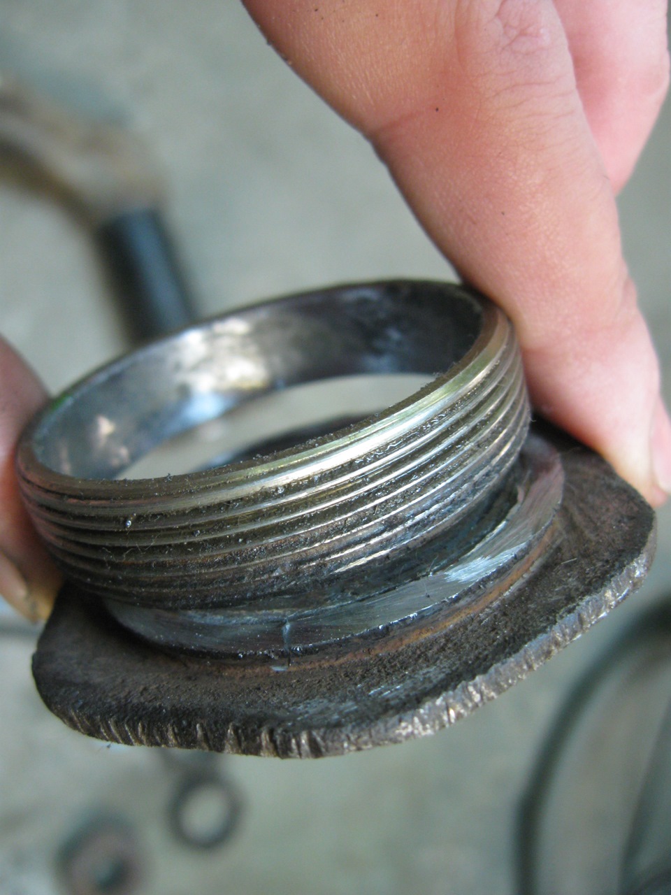

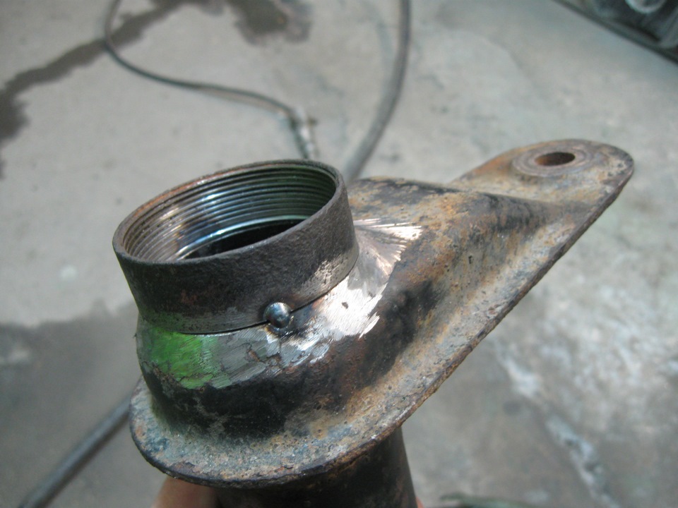

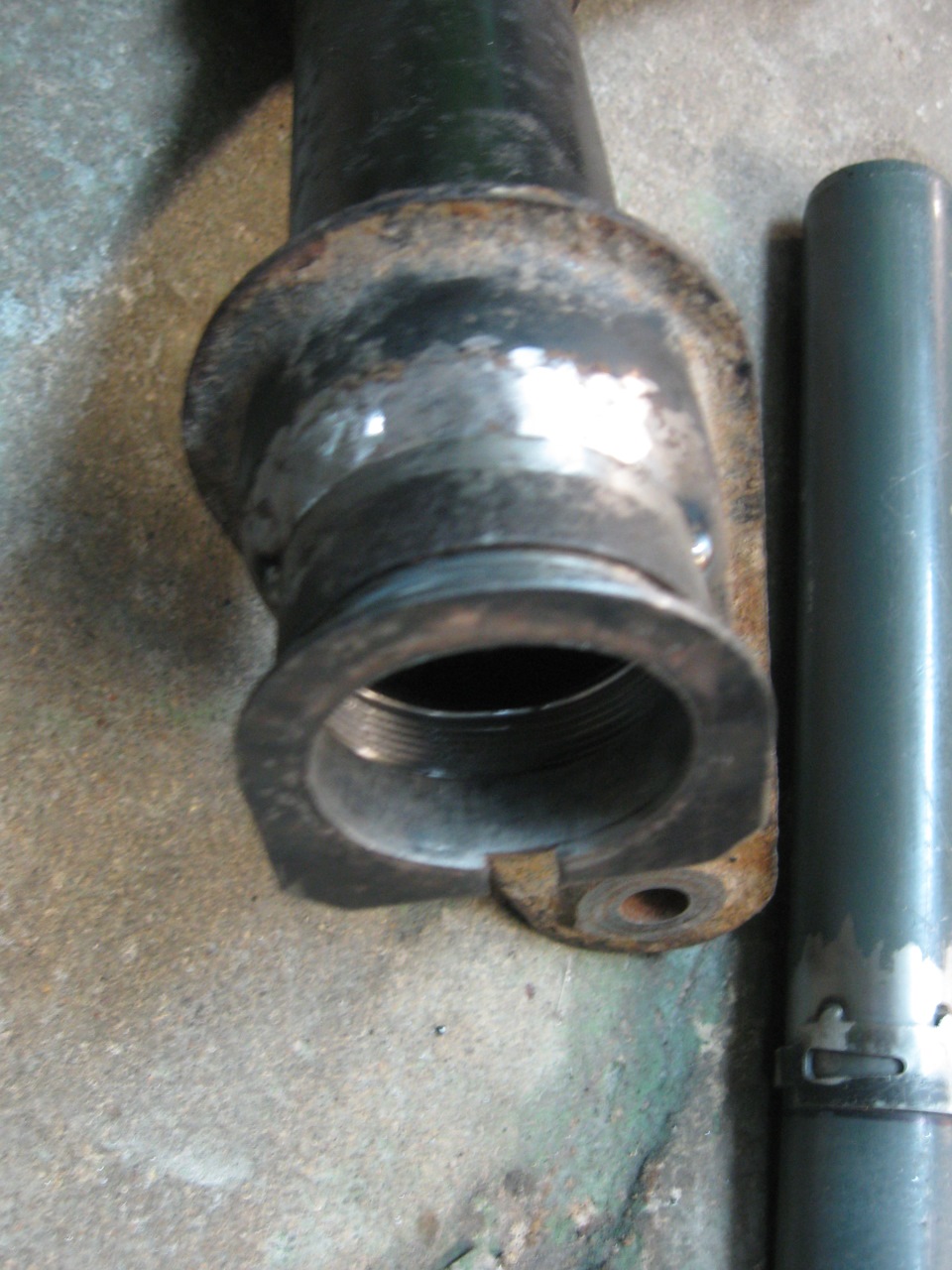

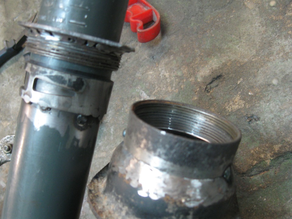

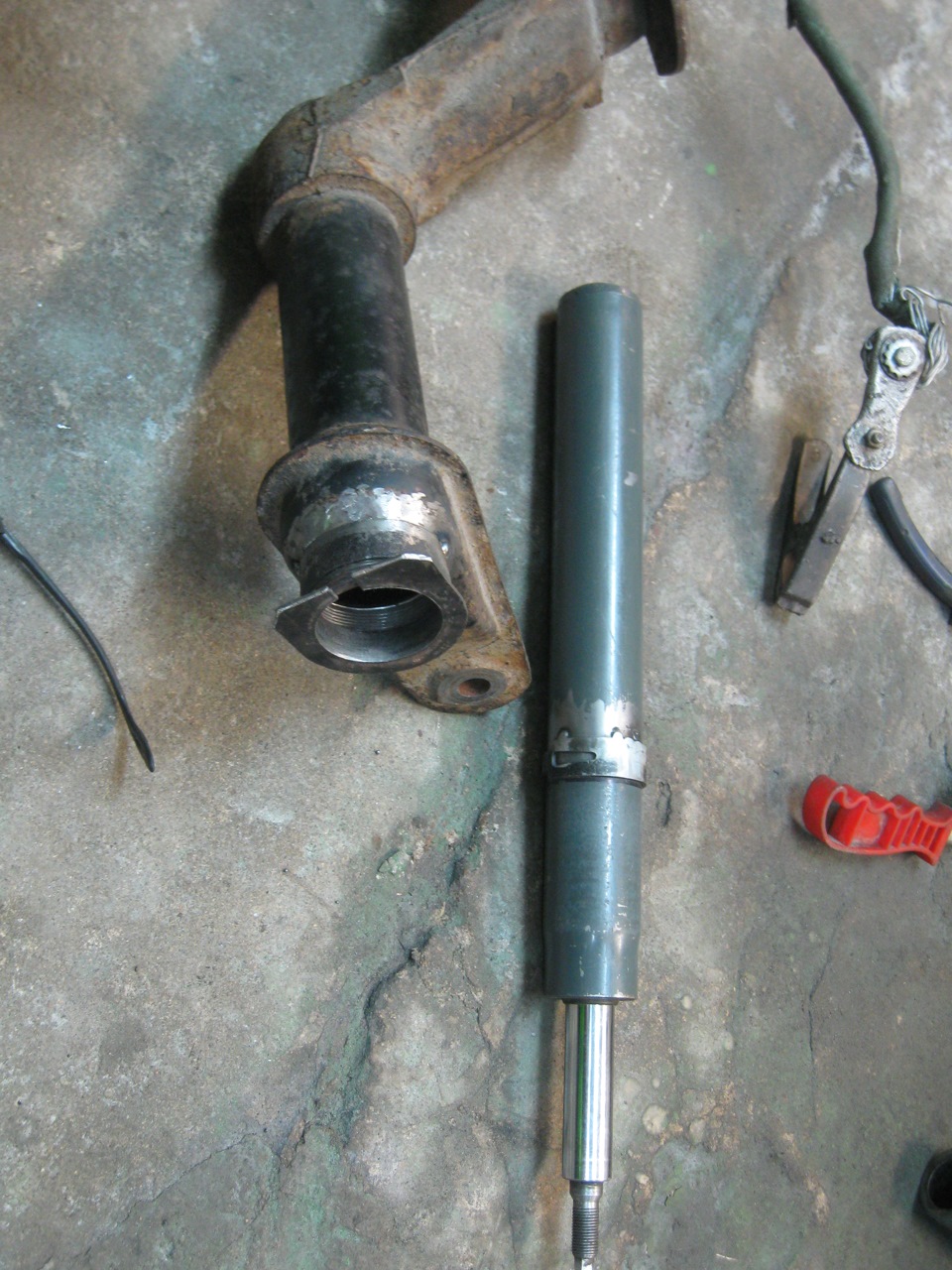

1.Тааакс, на амморт наварили, что бы он держался от хождения вверх — вниз?

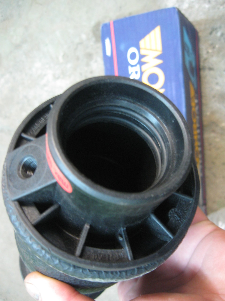

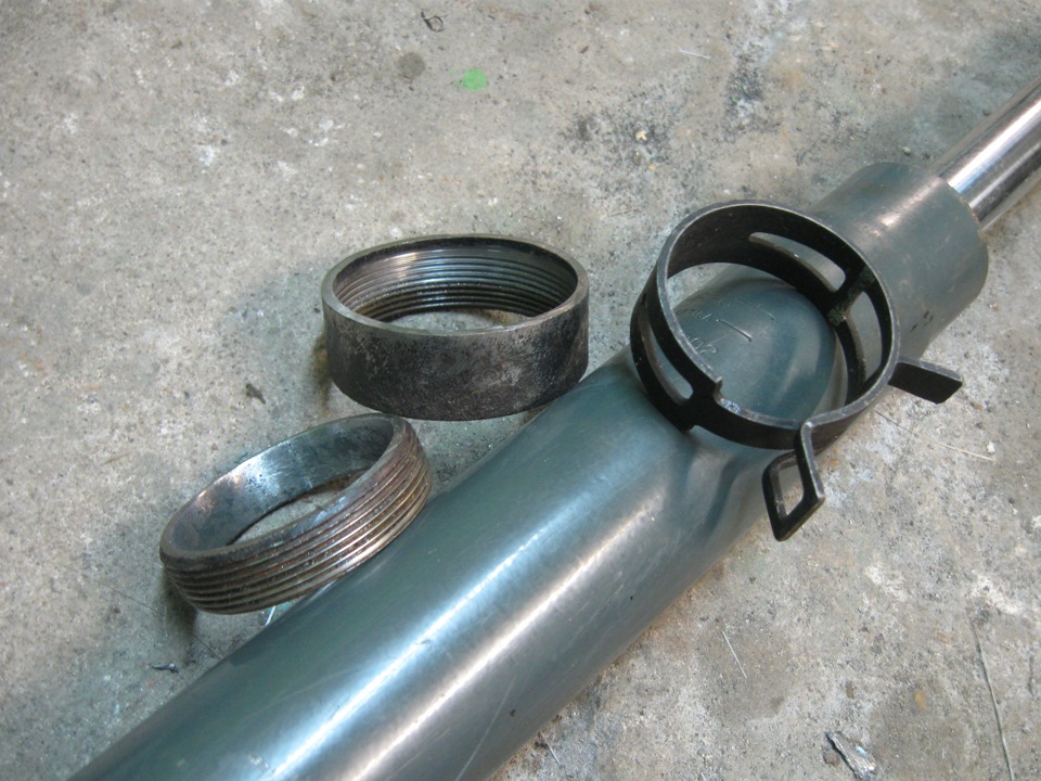

2. Почему гайка что зажимает амморт, теперь такой формы?
3.Подушка садится на амморт и держит воздух за счет колечек резиновых(снизу)?
4. как держит сверху?
привет, номер передних нашёл, задних скинь
привет, на задние номеров нет сколько я не искал (( я заказал на allegro.pl/listing/listin…ry-8687&bmatch=s0-mt-0113
посибо большое
есть рукава файрстоун, рубены 130х2. знаю у кого есть 130х3 и всякие компоненты еще. обращайся, если что
ну так я и ищу РУБЕНЫ 130х3 номер для заказа_))))

ну я думаю на фото всё ясно ) если чё, то спрашивай)
со смыслом резьбы вроде понял)) чтобы аммортизатор держался там, да? ))
а почему именно эти пневмобалонны были выбраны? были в наличии или другая причина?
мне емех показывает есть аналог в 2 раза дешевле (S&K SK121202A)
и как кстати резина на этих балоннах выдерживает морозы и реагенты? ;)

такие можно на зад
вот о таких я и думал, только по цене интересно сколько)))
мне на ивеку ставили на гурского. с работой вышло где-то 6 лямов
ОООО -это дорого! я хочу немного дешевле)))
ну))) там же и подрамник под них верхний и и кронштейны на мост и работа не дешёвая) узнавать надо))) но они под опелёвскую балке самое то
ок! спасибо! ну а может есть номерок ШТМ, или ЕХЗИСТ ?

Пневмобаллон ЛИАЗ 677 ?
А хз) на ивеку мне ставили
Готовых комплектов не бывает?
готовые, я не знаю, но по деньгам одна подушка стоит 50$ ? а теперь скажите сколько стоит готовое изделие?
2500$ стоит кит пневмы, plug & play, для opel kadett e
Я постараюсь собрать за 500$, разницу чувствуешь?
будет постояннл пропускать, уже проходили такие эксперименты, хорошая пневмя 4х котурная меньше 1200€ не можнт стоить
покажи хоть один эксперимент визуально ! если покажешь, поверю ) пока не увижу не поверю)))
ну я могу пожелать тебе только удачи))) показать не могу так как все уже давно переделанно и живем мы не близко ))) всеравно я буду слидить, интересно что получится у тебя
спасибо)))
